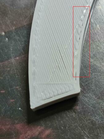

dnasini ha pubblicato una discussione in Problemi generici o di qualità di stampa
Ciao a tutti, utilizzo come slicer ideamaker e ad oggi non sono ancora riuscito a risolvere, o quanto meno mitigare, un difetto che mi ritrovo nella stampa dei top layer. Qui di seguito vi giro un esempio dove ho evidenziato il difetto di cui parlo. Si tratta di un ispessimento in corrispondenza della chiusura del top layer Qui di seguito, invece, la schermata dei settaggi dello slicer Qualcuno ha qualche suggerimento? -

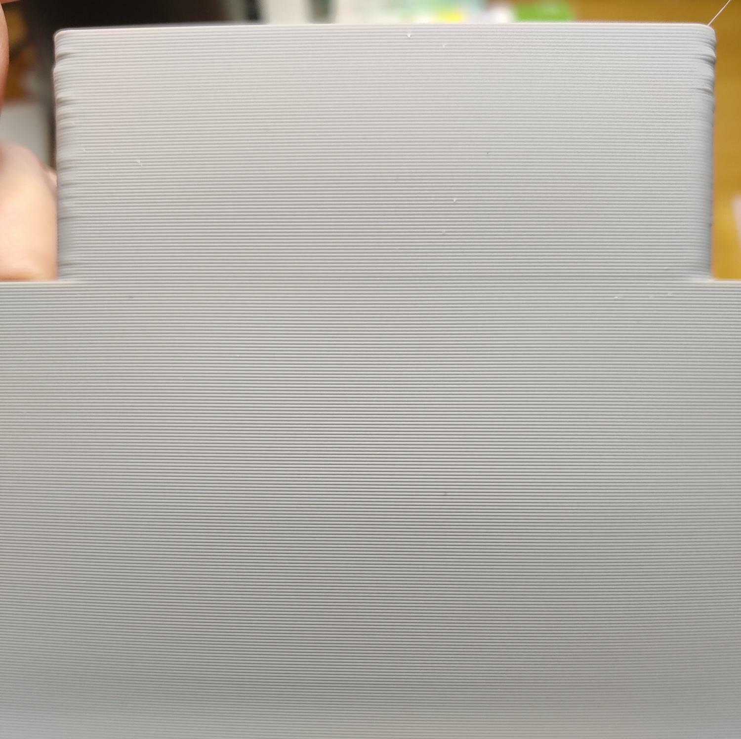

dnasini ha risposto a YoungNM nella discussione Problemi generici o di qualità di stampa
sembra essere un problema di sottoestrusione, io ricalibrerei il flowrate. Se poi ti capita solo sui top layer, io verificherei il flowrate impostato per i top layer, solitamente e' maggiore rispetto al flow rate impostato. -
