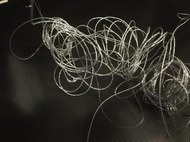

Si, infatti il sensore della temperatura che intendo io è quello dell'heat block appunto. Se mi segna giustamente 24 a macchina ferma, in teoria i valori che registra quando scalda dovrebbero avere la stessa valenza di veridicità, no?
Penso che la pistola termica non sia adatta a rilevare la temperatura su heat block e ugello perché le temperature rilevate alla fine non sono veritiere, brucia da matti quel coso, lo so per esperienza 😅
Per l'estrusore la mia ipotesi è appunto che lo immetta troppo velocemente e quindi non faccia tempo ad estruderlo portando a quel filamento estruso non proprio bello. Però la calibrazione step/mm l'ho fatta e senza HotEnd è precisa. Quindi non saprei.

Ho cambiato l'estrusore con quello consigliatomi da voi precedentemente (dual Extruder) e lo step/mm ora è preciso anche con L'HotEnd collegato, anche se il filamento continua ad avere questo aspetto a 220 gradi impostati.
Edit:
Anche a 230/240 gradi il filamento appare uguale visivamente..
C'è di buono che non si blocca più la ruota dentata però 😅👍

PLA 1.75 mm della Make a Shape colore argento. Prima di aver problemi ho utilizzato un'intera bobina uguale a questa e veniva estruso visivamente migliore.. anche questa in principio non usciva estrusa così. Ho provato anche il filamento della Sunlu ma stesso effetto.
Ora ho provato a fare il thin Wall test. Non ci sono stati problemi di estrusore ne di estrusione. Il cubo risulta visivamente buono anche se avevo settato pareti da 0.45 e sono uscite da 0.54 mm 😅 domani aggiorno il flusso e provo a fare un altro cubo. Vi lascio anche una foto per vedere il risultato

Oggi è arrivato il tubo in teflon capricorn che ho visto essere consigliato per il basso attrito e una volta montato il filamento sembra visivamente migliore, vi metto la foto.. poi ho effettuato un secondo cubo per sistemare il flusso e pure quello è andato bene. Boh, pure la ultrabase anycubic fa aderire il filamento bene.. sembrerebbe essere tornata funzionante al momento. Quindi il problema erano l'estrusore e il tubo in teflon evidentemente.
