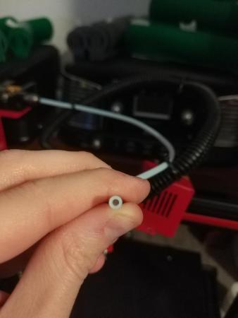

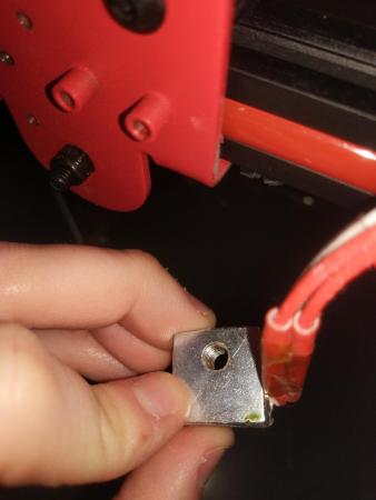

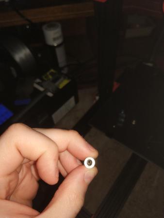

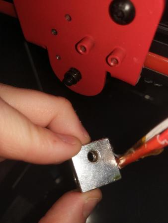

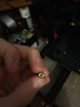

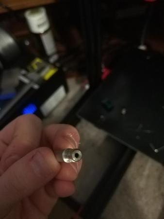

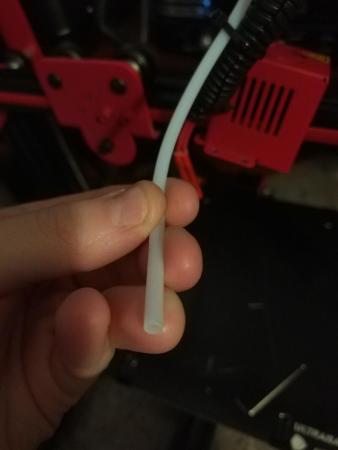

Ok, ho visto il video e ho preso anche il filamento per la pulizia.. ma basta fare andare il filamento pulitore o sarebbe meglio fare quel lavoro di cold pull col filamento pulitore? E una cosa che non ho capito.. mettendo il filamento di nylon senza tubo in teflon non rischio di occludere tutto con lo stesso?

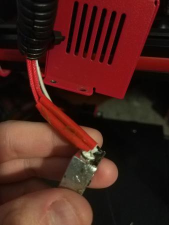

Eseguita la pulizia dell'HotEnd anche se non era necessaria a mio avviso, vi ho scattato qualche foto delle varie parti appena smontate così da potermi confermare anche voi che la sporcizia residua non sia causa di occlusioni.
Ho provato ad usare la pistola termica sul piatto riscaldato a 60 gradi e rileva 58 gradi circa effettivi. Mentre per L'HotEnd rilevava 140 gradi sul dissipatore contro i 200 impostati dal menu della stampante, mentre sul nozzle e sulla parte grigia a cui è avvitato risultavano 30 gradi.

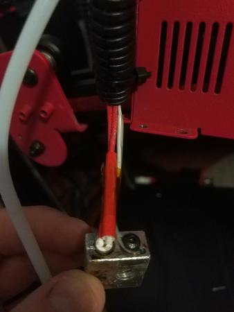

Ho verificato i collegamenti e sembrano ok, mentre per la parte finale sinceramente non ricordo come fossero prima della colatura di plastica quindi vi metto due foto e ditemi voi se sembrano ok esternamente per favore
20 minuti fa, Killrob dice:
a me sembrano a posto quindi non capisco perchè parte con una temperatura e poi non la mantiene
Potrebbe essersi rotto anche senza danni visibili al collegamenti? Perché sinceramente non saprei che altro possa essere.. la sonda rilevatrice però mi sembra funzionante perché appena accesa la stampante segnava 24 gradi come la temperatura del piatto.. quindi quando segna 200 gradi non dovrebbero essere effettivi anche quelli?
Leggendo diverse guide, tolta l'occlusione del condotto, il tubo in teflon dilatato e calibrazione step/mm errata, rimarrebbero come opzioni plausibili la cartuccia riscaldante malfunzionante, estrusore che mette troppo materiale tutto insieme o qualcosa a livello di elettronica? Giusto?
