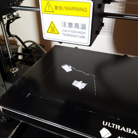

Allora... Montata. Non che ci volesse granché.
In linea di massima sembra ok. Unica cosa un puntino di ruggine sulla verniciatura di uno dei fori di montaggio ma nulla che non si possa sistemare. Quando è in pausa di sente uno strano rumore dalla base dove risiede l'elettronica, una specie di "respiro" un po' stile Darth Vader. Strano, che possa essere la ventola? Ma ha un ritmo lento e cadenzato, boh.
Ad ogni modo... Ammirate la mia prima opera!

cosa dovrebbe essere la tua prima opera ? Cosa hai cercato di stampare ?
Era per ridere... Ho messo in stampa la coppia di gufetti ma dopo due strati ha cominciato a tirarla dietro per tutto il piano. Ho calibrato il piano a freddo e verso il centro grattava quindi ho allontanato un attimo il piano ma si vede che quando va in temperatura si raddrizza e allora il nozzle è rimasto troppo staccato. Già dal primo giro si vedeva che appoggiava solo il filamento, ma l'ho lasciato andare avanti per curiosità.
Domani riprovo con più attenzione 😊

La vogliamo vedere che stampa la bastarda 😁
