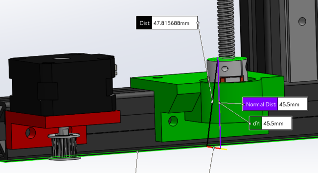

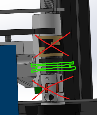

Pare che tra il progetto con la flangia:image.thumb.png.b8781a0252ff6b0a04bef0f1cb1c1671.png
E quello col motere ad attacco diretto:image.thumb.png.087f4b0e0e6d95af5e16d89bf0f02abc.png
Cambi appena 1cm ☹️
1 cm alla volta vengono fuori i metri... però non vale l'aggiunta di tutti quei componenti secondo me, quindi lascio i motori attaccati direttamente al disaccoppiatore, senza cinghe o altro.
Per evitare che calino gli assi z a motori spenti prenderò delle aste filettate a passo più corto.

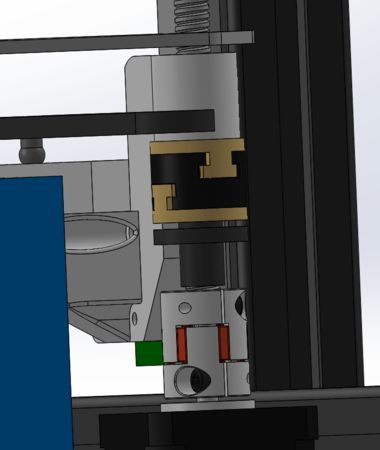

Ah, dici che non serve il giunto grigio e rosso ?
In teoria serve per permettere all'asse di inclinarsi.... però effettivamente non so quanta necessità ci sia, anche perché un minimo di variazione viene già assorbita dall'altro giunto nero e giallo sopra.
Comunque non male 2cm in meno ma non bilancia ancora la rottura di mettere i motori a testa in giù con tutto il resto per me.

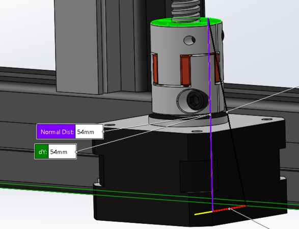

Attualmente la situazione è questa:
Il pacchetto dei tre componenti misura 6cm in altezza.

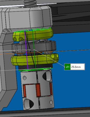

Sarei molto tentato di fare così:
(la chiocciola va al contrario)
In questo modo risparmierei circa 4cm (dipende quanto sporge l'elemento verde).
Il componente verde sarebbe tale "wobbleX" che pare essere l'accoppiatore definitivo per gli assi z perché blocca solamente l'altezza e la rotazione lungo Z, nient'altro. Quindi lascia libeere le rotazioni attorno agli altri assi ed i relativi spostamenti.
Qui c'è anche il video se interessa a qualcuno.
42euro su aliexpress di tre 😬 e bisogna stamparsi la parte in plastica però se funziona lo prenderei.
io intendevo nella soluzione con motore non linea, in teoria se il motore è in linea serve il giunto oppure si, in alternativa dell'alternativa (lol) l'anti wobble magnetico è che costa caro e la parte che devi stampare è un po' una mezza schifezza,una delle mille mila follie cinesi, praticamente fanno 1\2 kit 🤣
Modificato da FoNzY
Ok, col "wobbleX" recupero 34mm (26 contro i 60 di prima)
Ma mi sa proprio che elimino pure quello così di mm ne guadagno 55 !
Dopo tutto anche le ratrig hanno solo accoppiatore sul motore, chiocciola e cuscinetto in alto... e non ho mai sentito di gente che si lamenta di zwobble sulle ratrig.
Invece poco "furbo" mi pare il tipo del video sopra che prima mette aste filettate a ricircolo di sfere ultra rigide, poi si lamenta del telaio che addirittura flette perché non sono perfettamente dritte ed infine si inventa quel "wobbleX" per rimediare al problema da lui creato 😆
Modificato da Cubo

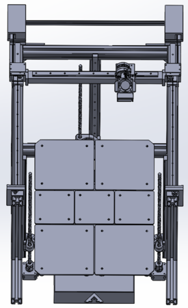

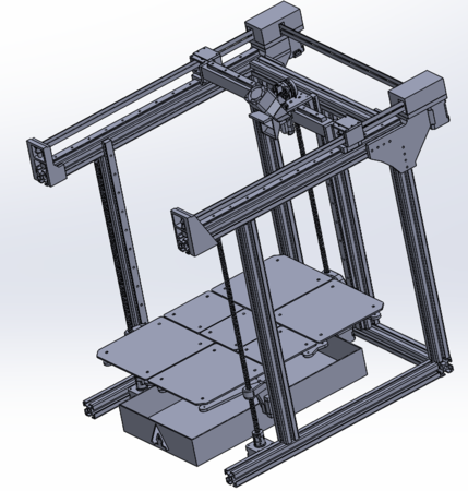

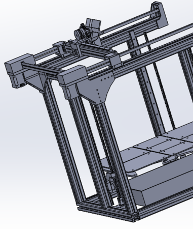

Comunque la parte meccanica dovrebbe essere finalmente completa al 99% (provo a dirlo). 🥳
DIMENSIONI FINALI ATTUALI: 585x492x610(510 senza contare i motori che sporgono dietro) a fronte di un volume di stampa di 455x445x333
Lascio un file step Il file step verrebbe 30Mb e non posso caricarlo 😅 ho provato a salvarlo come STL e mi sono comparsi 271 singoli file sul desktop 😆
Posso solo lasciare un paio di immagini... se qualcuno è interessato e sa come ridurre le dimensioni del file step mi faccia sapere pure 👍
image.thumb.png.9dcb89f727ac68279a20df6c710f7932.pngimage.thumb.png.93c041bf51b9d622a8bc9d8d5989fff5.png
Modificato da Cubo
