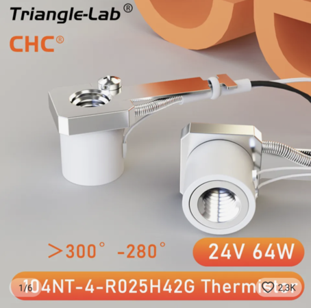

Ora mi manca da scegliere l'hot end (ne vorrei uno con le cartucce "ceramiche"
che intendi per cartucce ceramiche?
secondo me l'atttuale migliore combo disponibile è: e3d v6 mini, hot block volcano,adattatore ugello standard, bodntech cht. costo ridotto,peso ridotto prestazioni da high flow senza spazio rubato.
gola e hot block volendo anche bondtech a seconda delle esigenze
Queste, principalmente per il peso che immagino sia inferiore (ho già la versione volcano)
rispetto ad un hot block classico direi di si, secondo me pero' sono meno potenti ma parliamo di poco
