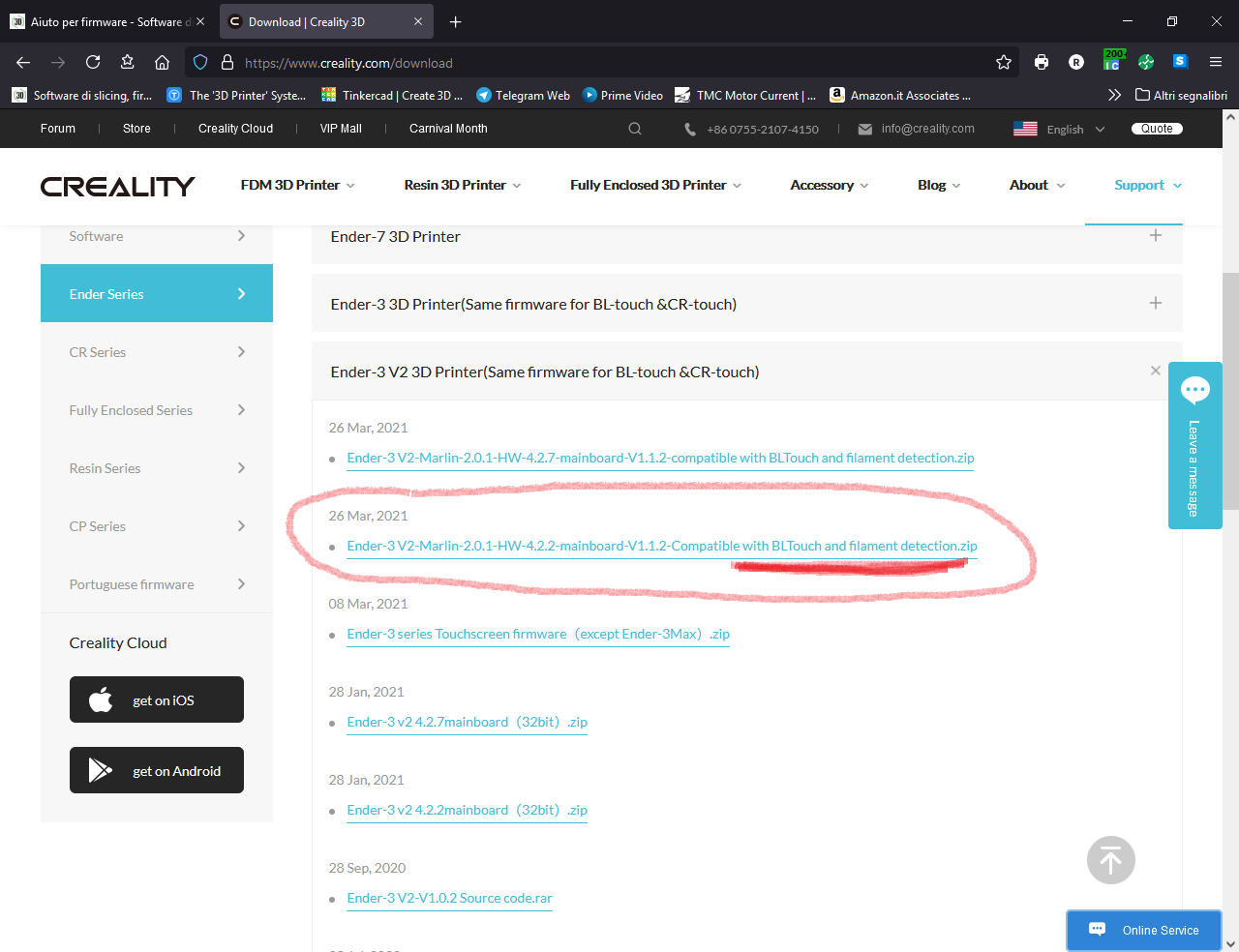

Killrob Inviato 20 Luglio 2021 Condividi Inviato 20 Luglio 2021 1 ora fa, Eddy72 ha scritto: Qui trovi i file https://forums.creality3dofficial.com/download/ender-series/ender-3-v2/ C'è quello con BlTouch e quello con il filament detector, uno con entrambi non c'è C'è pero il source code che ti puoi compilare con quello che ti serve Ciaoo perché dici che non c'è? da questo sito https://www.creality.com/download 2 Cita Link al commento Condividi su altri siti Altre opzioni di condivisione...
