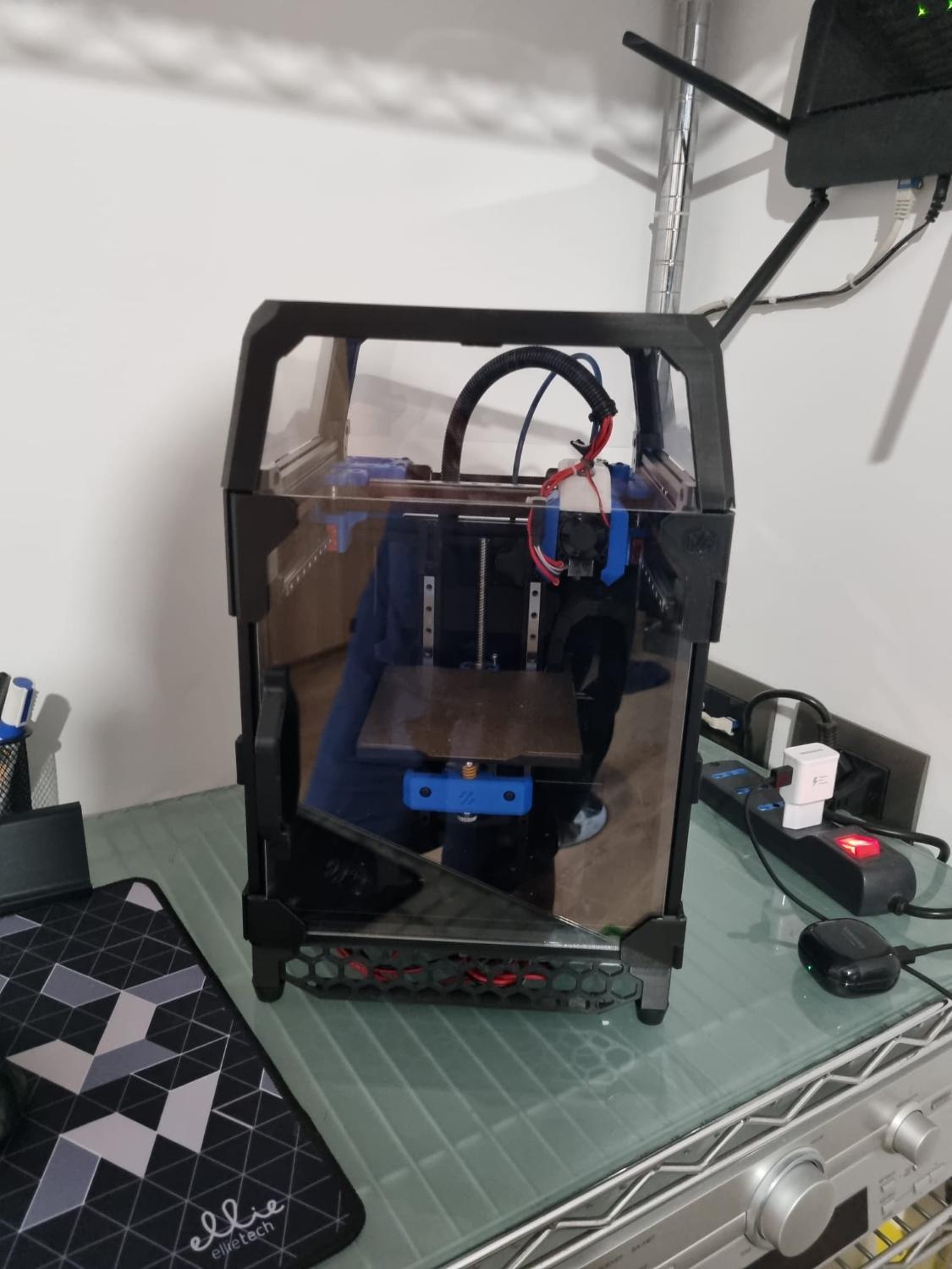

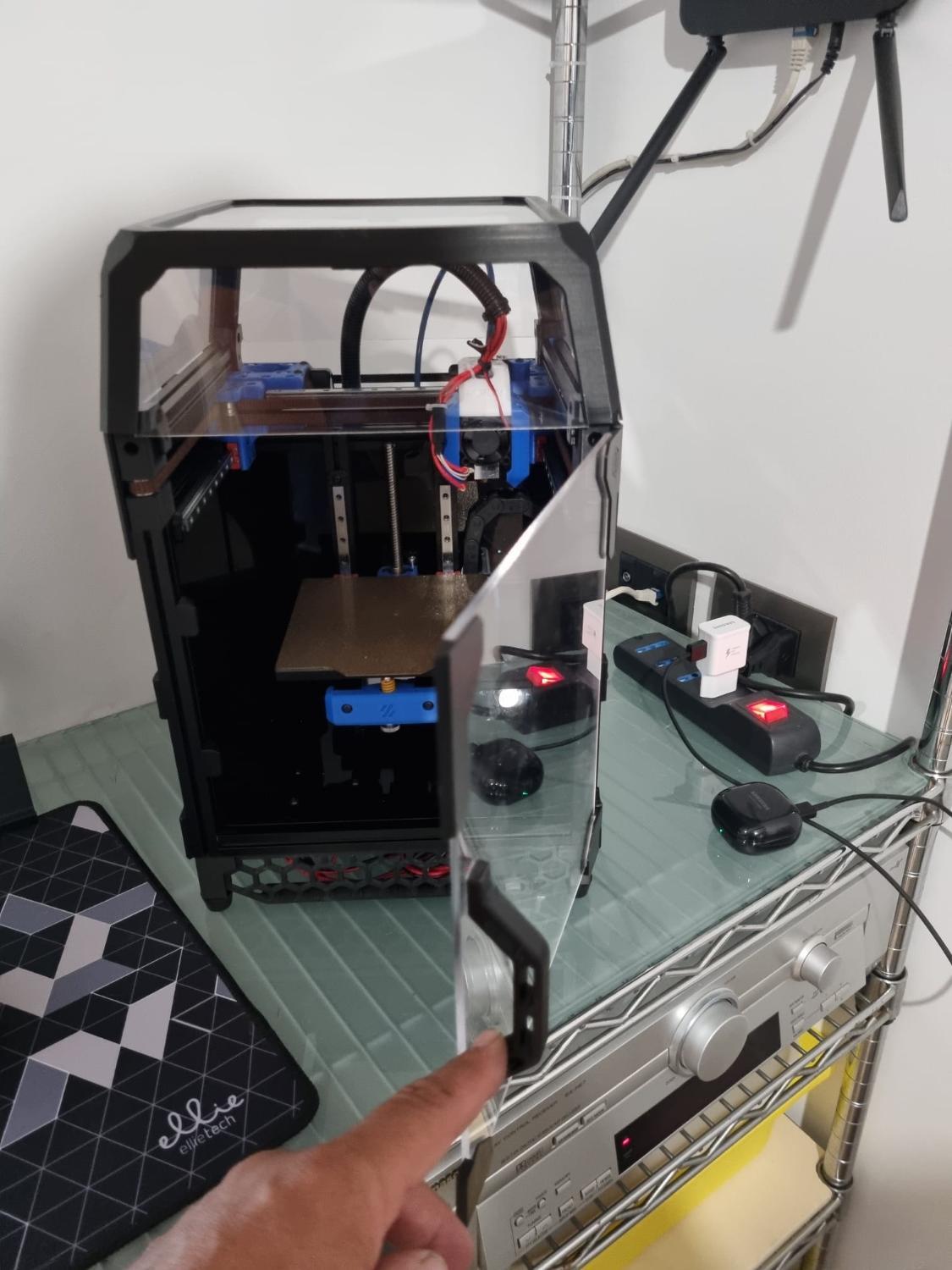

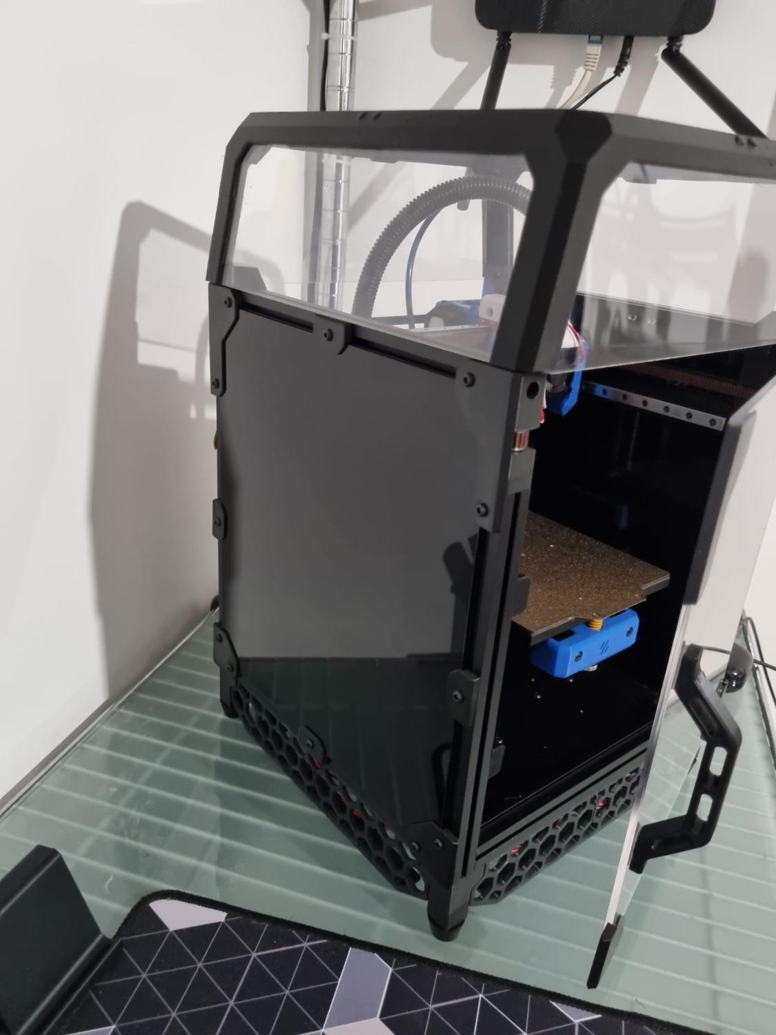

Dopo più di 40 ore di stampa e un po di seghetto alternativo ho finito il box della stampante.
Diciamo che esteticamente era più bella prima, piccina e coccolosa, ora magari ci piazzo un po di led per illuminare il piano di stampa

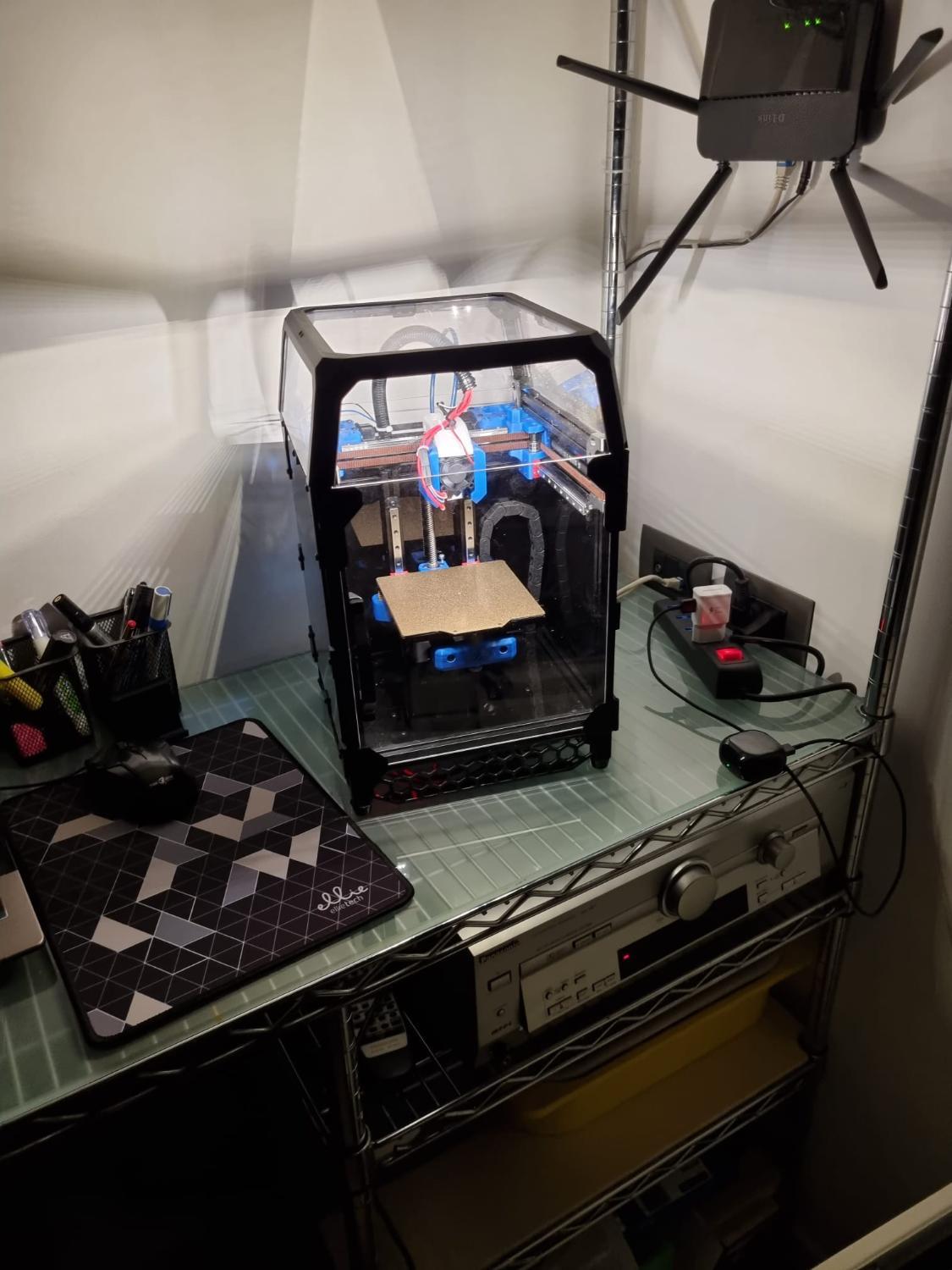

Ho aggiunto anche le luci a LED, questa è  una foto della stampante con la luce dello studio spenta, quindi direi che è bella luminosa.
Prossimo step, un profilo per l'estruso in alluminio in modo da nascondere i cavi e poi via con il display esterno.IMG-20210721-WA0002.thumb.jpg.f9a3fdd20e037b2f9660738ae1e047b1.jpg

Bellissima, complimenti.

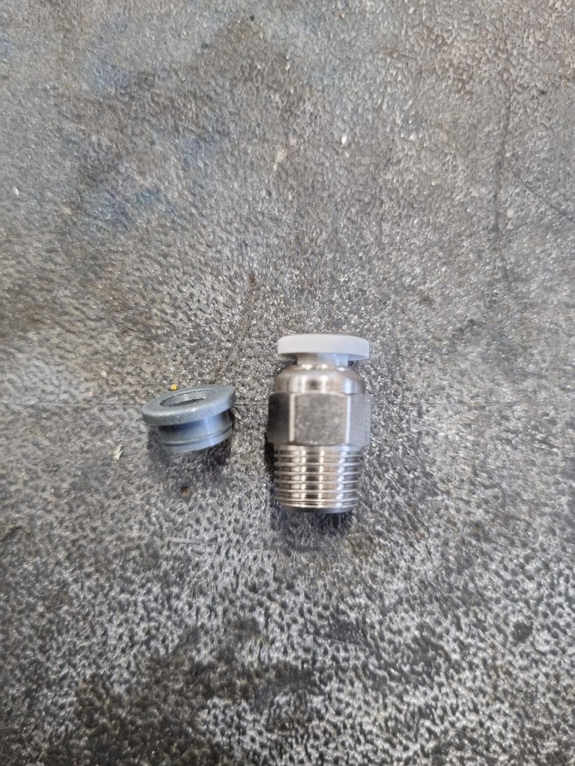

Oggi sono xapitati 2 bei problemi, il primo mi si è rotto il raccordo pneumatico del bowden sul hoat end.... poco male, ne cerco uno in internet e li trovo solo dalla Cina, non va bene!!! Il mio gruppo è  fatto per i giunti ad incastro è non ho la possibilità di filettare da 1/8 perché mi mangerei troppo materiale.
A sx il pezzo originale mentre a dx quello che vorrei mettere.IMG-20210724-WA0002.thumb.jpg.c13e0c9e76f9928881109def08a65378.jpg
quindi prendo 2 misure e posso farcela, corro sul tornio, 5 minuti di lavoro e taaacccc raccordo fattoIMG-20210724-WA0001.thumb.jpg.8a643bf544b1a357548c048c1628437c.jpg
monto tutto, perfetto!!!!

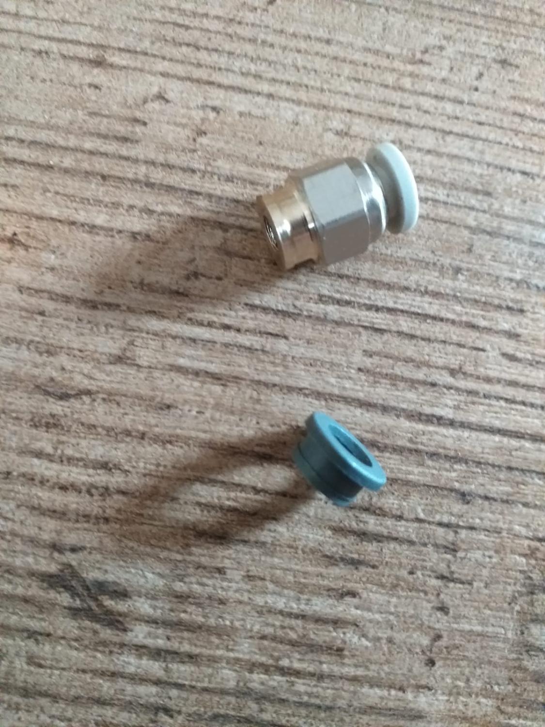

Lancio la prima stampa e mi salta una ventola del materiale, la provo a banco e iniza a fumare.....Ho ordinato una coppia su amazon ma fino a mercoledì sono a piedi 😞😓😩😤😡😠
Mi dispiace per la ventola ma non posso fare a meno che ammirare l'ottimo lavoro fatto al tornio.
