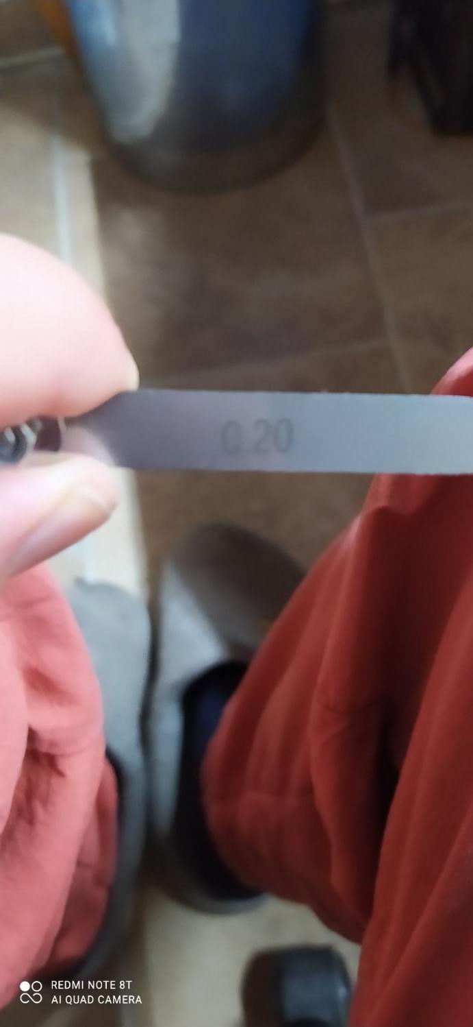

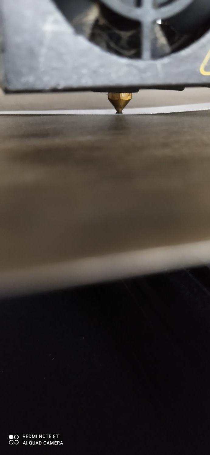

Ok sono arrivato a casa e come promesso ho fatto la Prova.
Sulla Ender 3 ho iniziato una stampa con altezza layer di 0.2 e l'ho spenta mentre stampava, chiaramente senza il filamento.
Avevo ragione io
5 ore fa, Killrob ha scritto:
quando imposti il livello a 0.10 ed il primo layer lo stampi a 0.2 non stai stampando a 0.3, stai stampando a 0.2 dal piatto
tant'è che.... lo spessimetro da 0.2 ci passa alla perfezione e quello da 0.3 non ci passa manco a pregarlo
Avevo ragione io
Se lo 0,2 passa sei a più di 0,2; se 0,3 non passa sei a meno di 0,3, oppure esattamente a 0,3, perché “zero con zero non passa”. Il firmware fa quello che dice il codice G, non compensa un bel niente.

Se lo spessore 0,2 passa, necessariamente devi essere posizionato a più di 0,2. La citazione si riferisce alla regola degli accoppiamenti foro/albero: se hai un diametro interno 20, un perno da 20 non entra… zero con zero non passa.
Si ma da qui a dire che se livelli a 0.10 e stampi il primo layer da 0.20 vuol dire che stai stampando a 0.30 ce ne corre parecchio. Sono d'accordo sul fatto che nel foro da 2 un perno da 2 non ci entrerà mai.
Ma da quello che ho sentito con lo spessimetro, e comunque era lo stesso gcode che ho stampato ieri, sarà stato al massimo a 0.23/0.24 non certo a 0.30, ed il calibro digitale me lo conferma sulla stampa fatta ieri che mi riportava uno 0.23 di altezza del pezzo stampato.

Dipende tutto da come ti azzeri e anche da quanto è lo spostamento Z minimo che hai quando lo fai. Se ti muovi a impulsi di un decimo è una cosa, se lo fai a impulsi da un centesimo è altro.

Quando livelli e, come dici tu, fai in modo che lo spessore 0,1 faccia un po’ di resistenza, di fatto sei a meno di 0,1, infatti se ti posizioni a 0,2 sei a più di 0,2 ma meno di 0,3. Tutto coincide.
