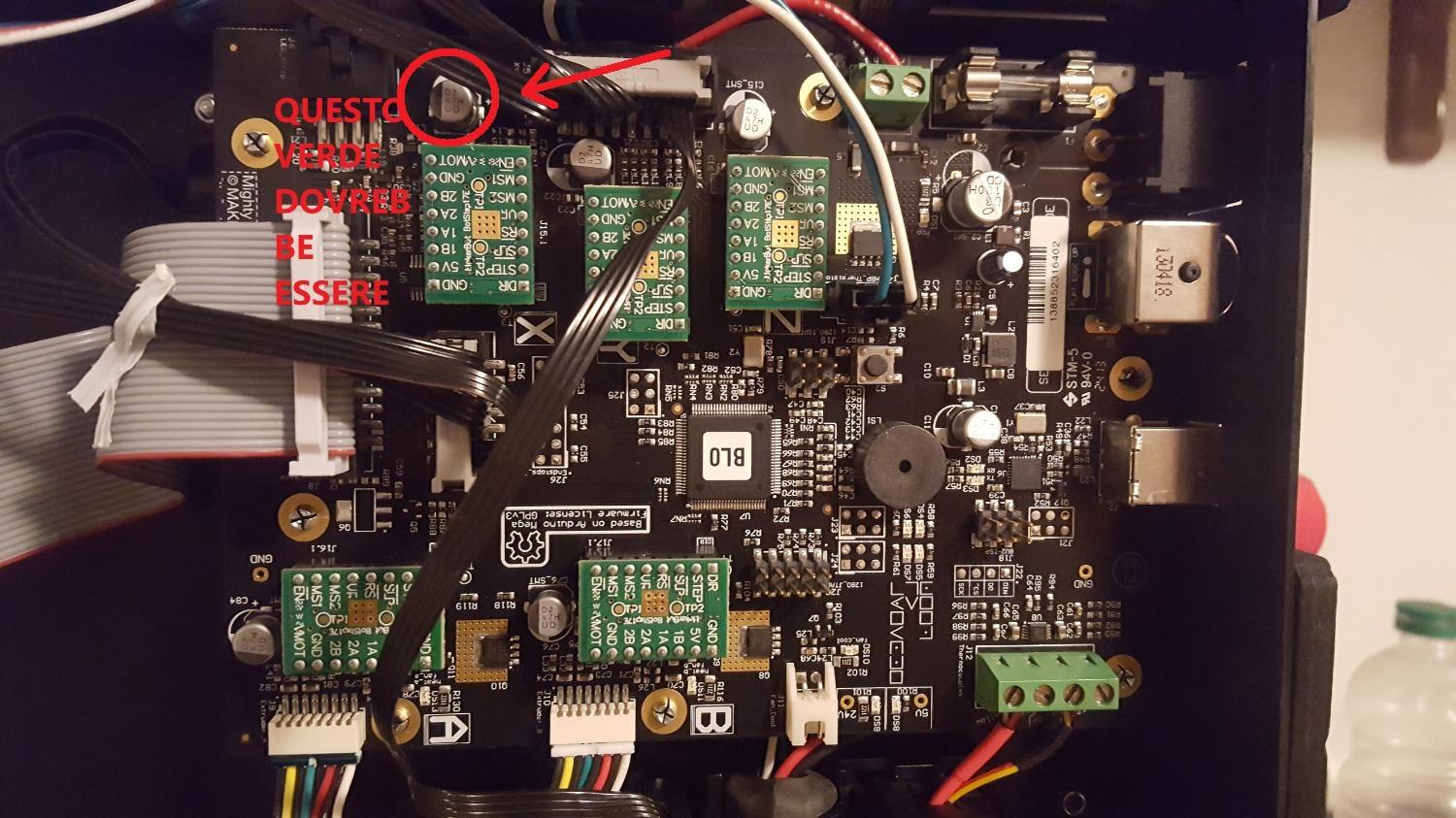

  16. ciao, vorrei capire su per giù il file del firmware appunto delle creality nel senso che mi sembra di aver capito che anzitutto è un .cbd e già mi domando come lo apro e modifico? poi credo che vada caricato da SD non da PC... sbaglio? che altre sostanziali differenze ci sono se uno volesse aprirlo e modificarlo tipo come faccio io con la mia semplicissima scheda GT2560? altra domanda... con repetier funziona?

  21. ho cercato i tuoi drive sono i MP02343 e sembra che non siano regolabili non vedo il potenziometro o almeno non vedo come... proverei a controllare GND con tutti i pin di X e li confronterei con quelli di Y anche se in teoria la Vref dovrebbe essere il pin VR ma per sicurezza ripeto me li farei tutti o magari interviene qualcuno che ha già avuto a che fare con questi drive si ho visto i connettori, x y e z sono sotto un'unico connettore E sarà o A o B e quello che rimane tra A e B cos'è? non lo so
  22. 2 min che ti trovo le immagini... ma hai anche provato ad invertire sulla scheda il connettore x con y magari, giusto per escludere la remota possibilità che sia il cavetto o connettore?
  23. la vref è la tensione di riferimento che permette al motore di muoversi come deve muoversi. So che li hai scambiati e l'errore resta comunque in X ma il drive è alimentato dalla scheda e restituisce al motore la Vref se cambia l'alimentazione in entrata cambia quella di uscita... e mi verrebbe subito da pensare che probabilmente basterebbe sostituire il suo condernsatore che sarebbe questo se quello è il drive di X. Capisco pure che forse non è una cosa che potresti fare tu ma è un componente da 20/30 centesimi alla fine non è una gran spesa. aggiungo.. controllare la Vref significa avere un tester per farlo anche uno da 10€ ma serve
