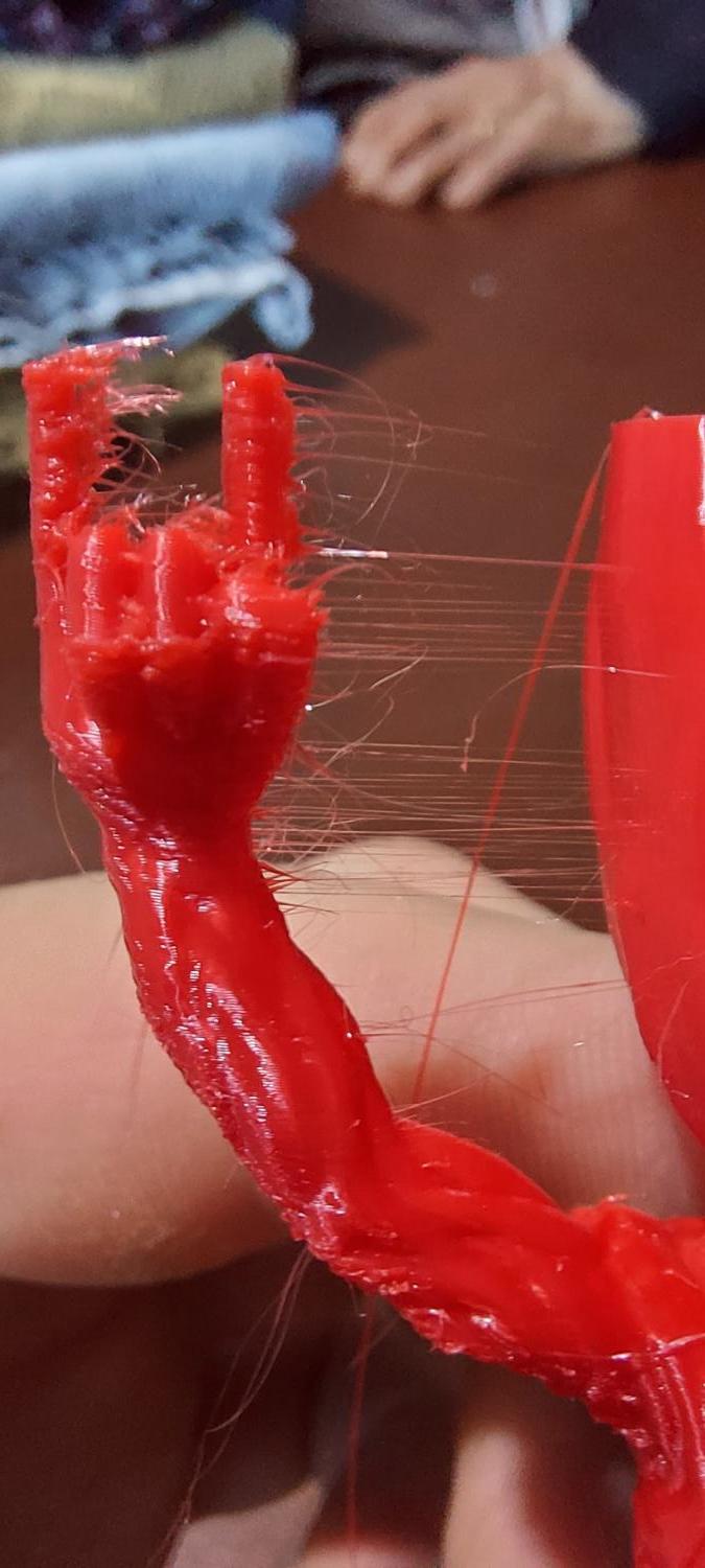

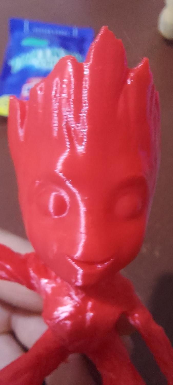

Ve lo posto lo stesso praticamente ho provato a stamparlo temperatura 180c e flow rate al 100% e con velocità di spostamento 140, c'è qualche filo in più però a confronto all altro che lo ho fatto all 80% questo non sembra sovraestruso e in teoria dovrebbe esserlo

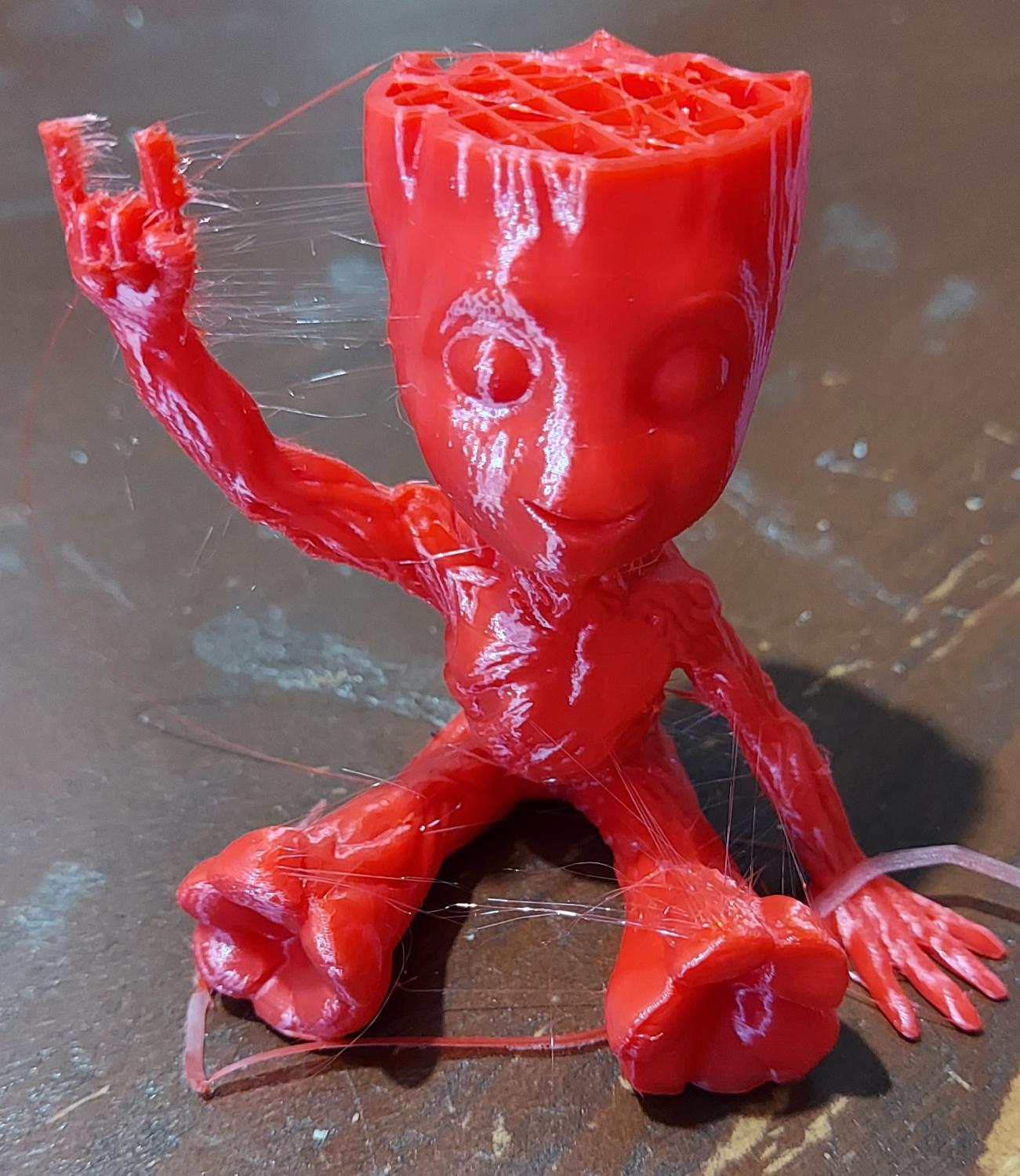

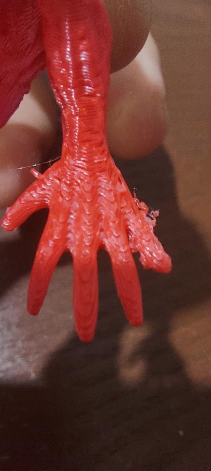

questa è la mia stampa.. migliorata si ma i fili ci sono sempre

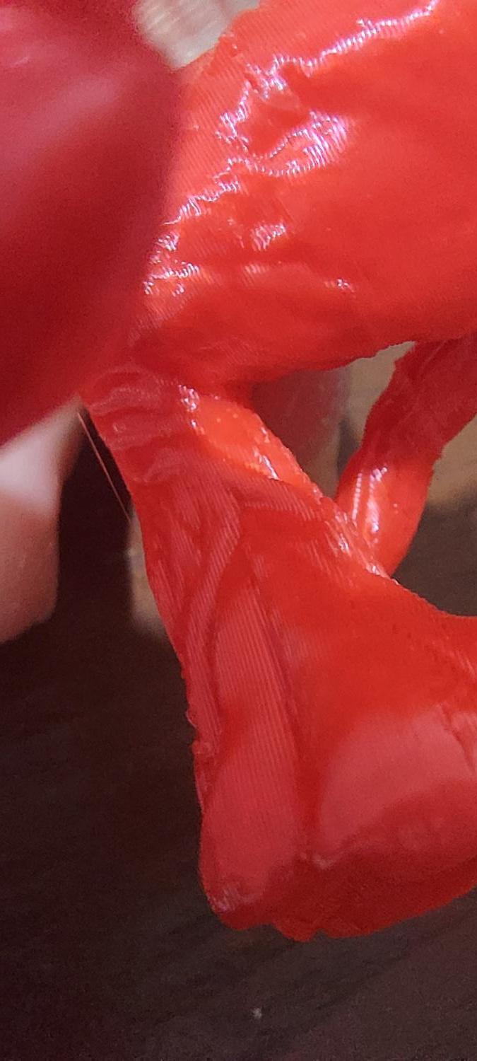

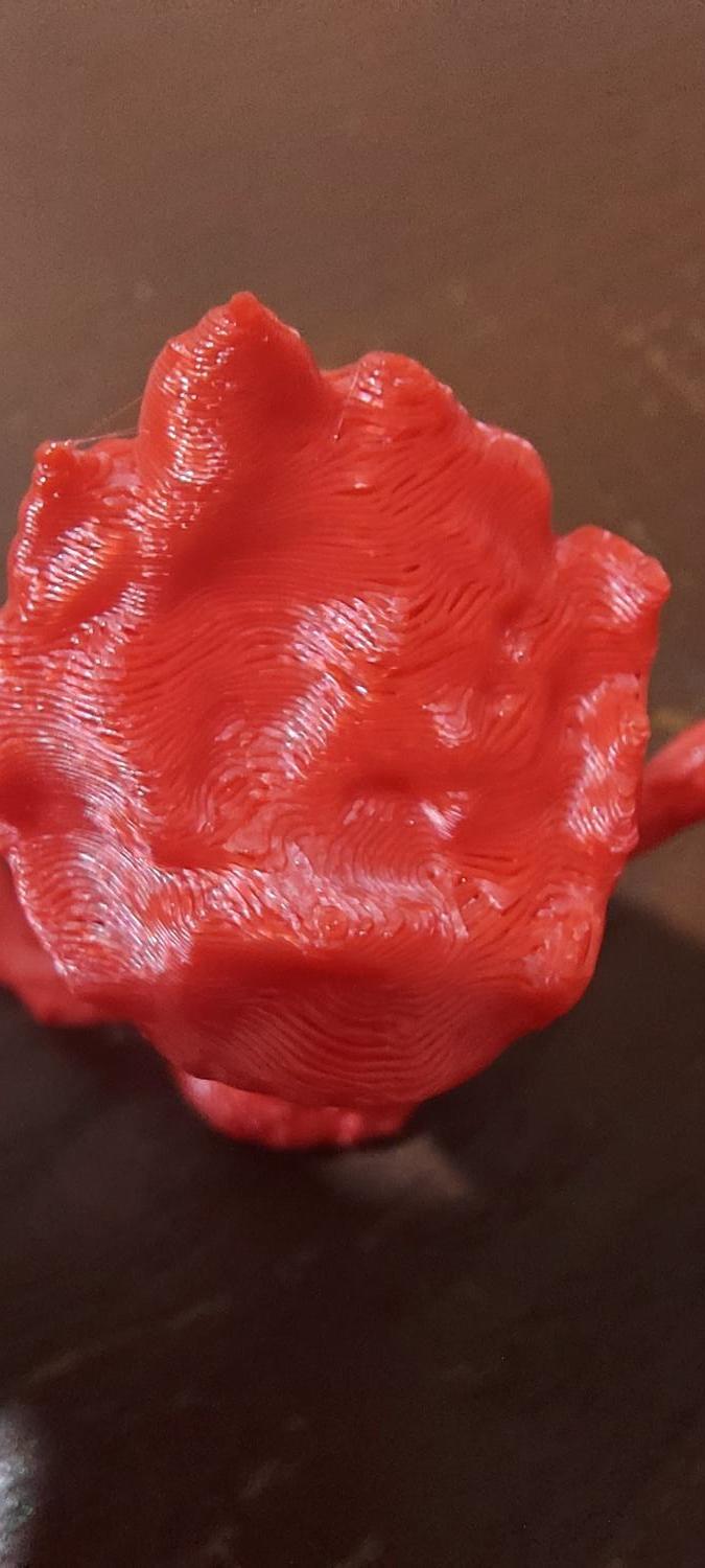

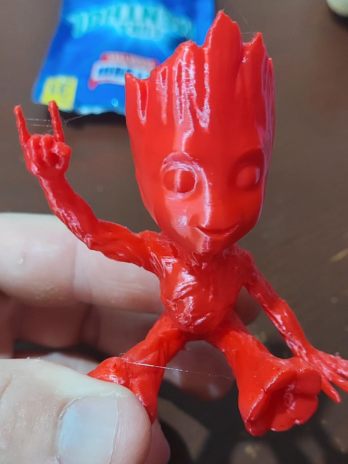

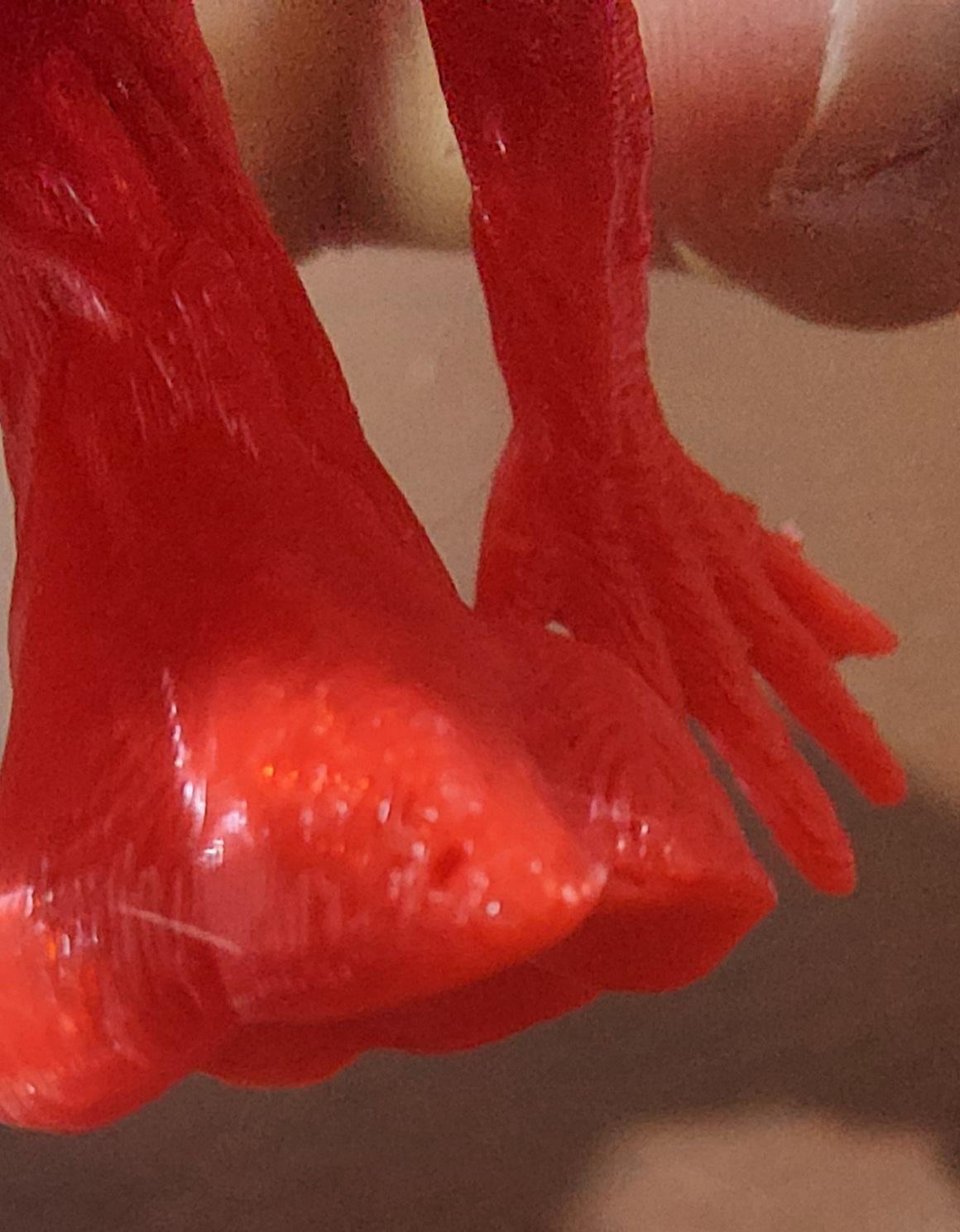

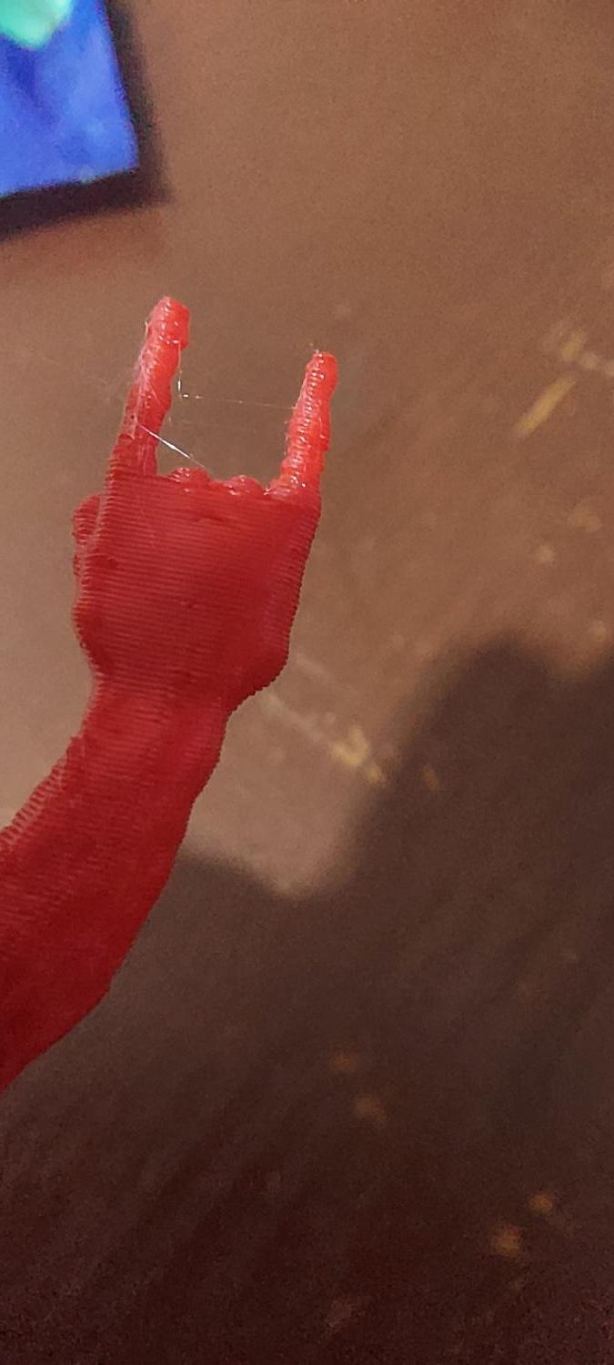

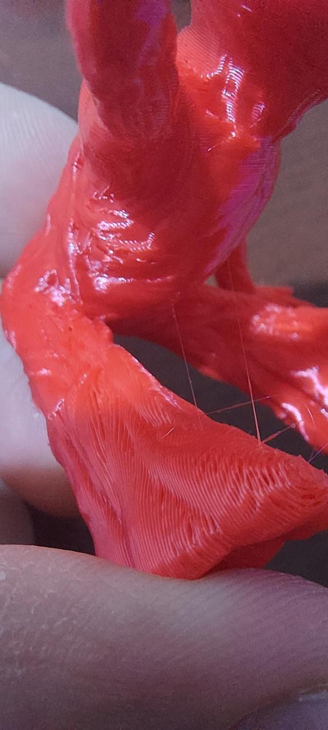

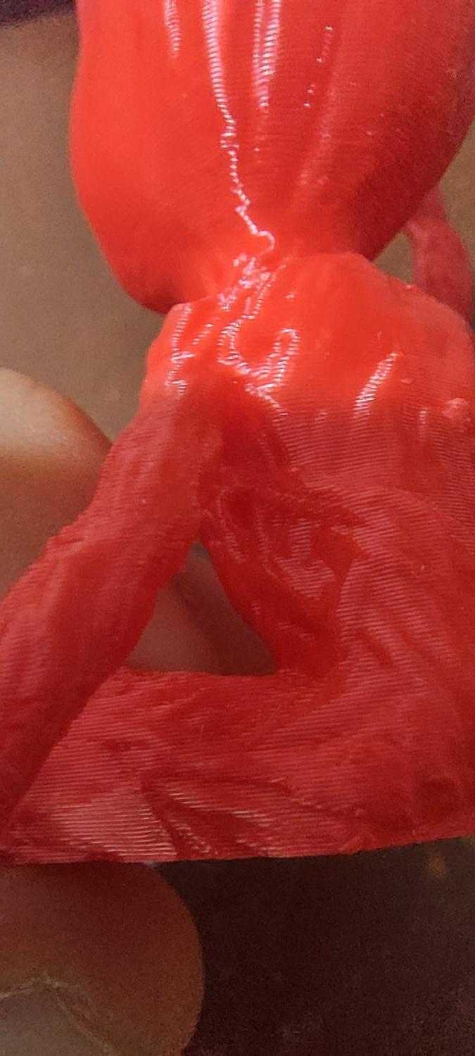

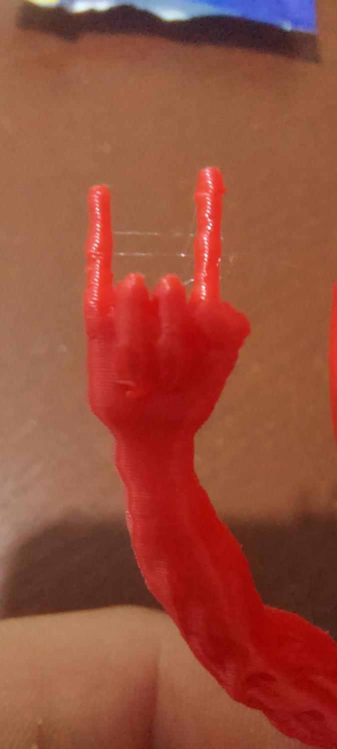

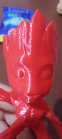

Allora stampa fatta ci sono dei miglioramento le dita mano dx e anche gli spuntoni della testa non sono più sbavati, però ci sono diversi buchi (ma sembra come il filamento non si siano uniti l uno all altro, spero che dalle foto si veda) e il minigliolo della mano a terra non è uscito, cmq impostazioni stampa sono  temperatura 175c retrazione 6.25mm 25mm/s per il resto le impostazioni sono sempre le stesse...
Ok, ora ci siamo...
I "buchini" sono dati dal Coasting troppo alto, in quanto tu usi un flusso molto basso: me lo aspettavo. Non credo sia un problema.
Ora sei molto vicino ad una stampa corretta, SALVA QUESTI DATI IN MODO SICURO!
Appena torno a casa ti mando il Coasting per il tuo flow e la nuova retrazione.
Se, come penso, il nuovo Coasting funzionerà, sarai finalmente a posto.

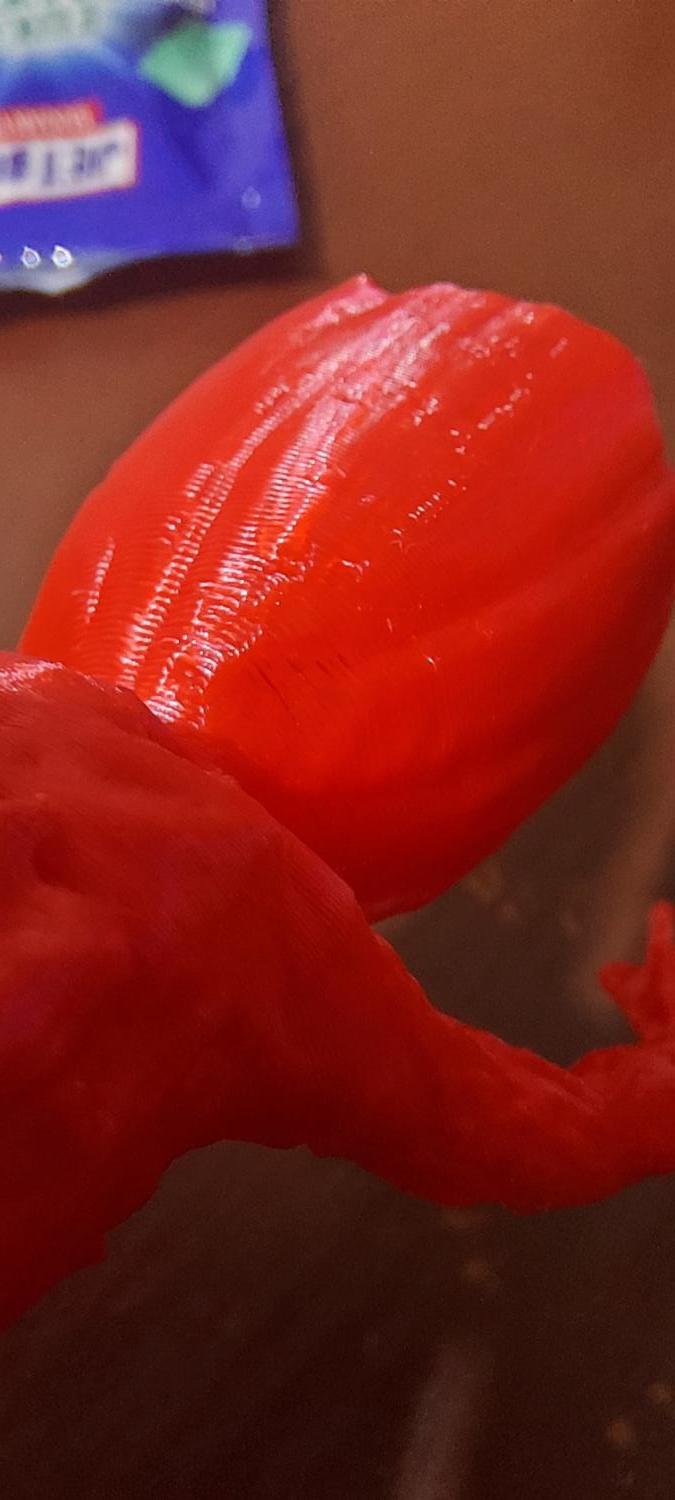

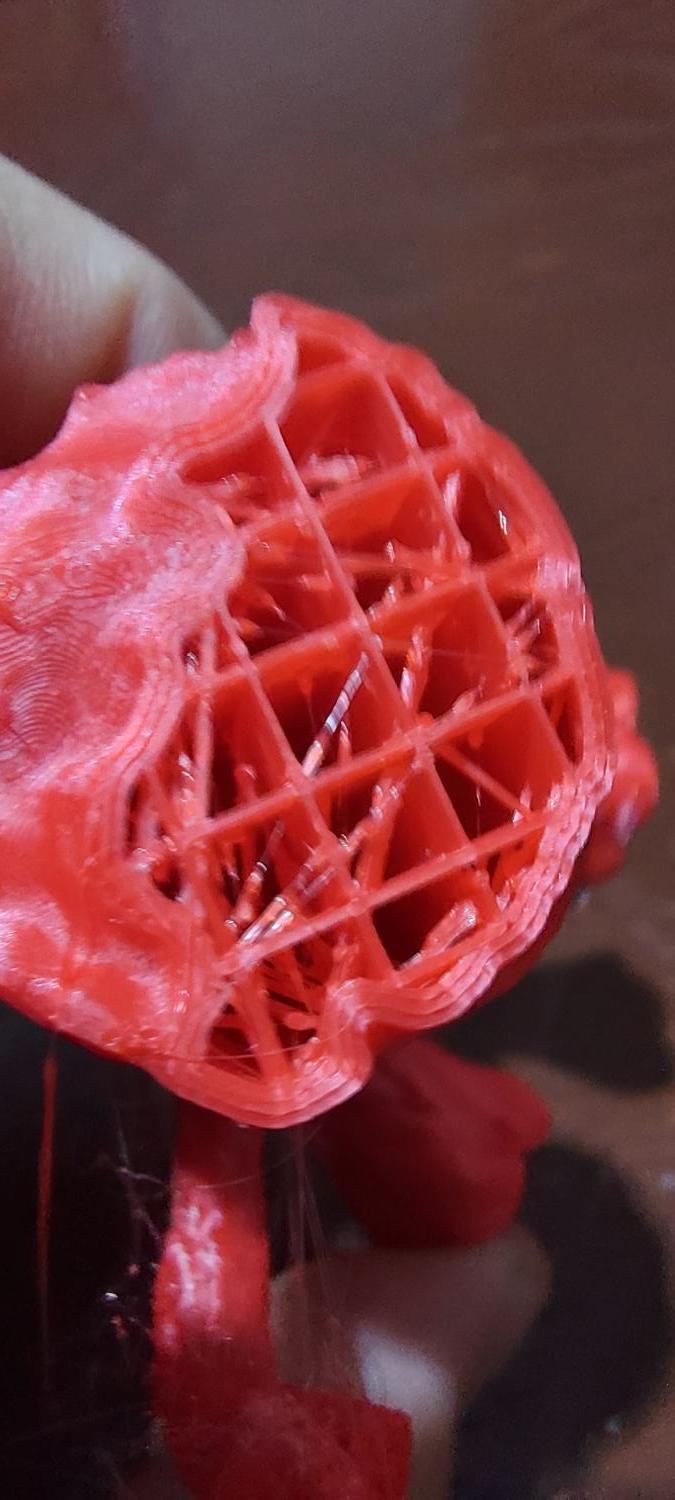

Non lo so ma io non credo sia il coasting, perché se guardi la terza foto partendo dal basso sembra che salendo gli strati non si siano uniti o che sia passata leggermente fuori....
È la foto della gamba
Ora ho visto meglio, ma quello non c'entra niente con le impostazioni che ti ho dato perché non riguardavano né il flusso, e neanche l'estrusore/estrusione...
Se ritieni che un cordone di materiale sia dove non dovrebbe (a parità di gcode), é un problema di meccanica...
Dal cell é difficile capire, ma sembrerebbe che non ci sia abbastanza "supporto" dell'infill sotto alle pelli esterne, quindi il cordone sembra "cadere" nel vuoto.
Cmq le modifiche che ti ho dato erano per risolvere le ragnatele, e mi pare che sotto quel profilo lí, sia molto meglio.
A che velocità reali andava durante la stampa? Rimbalzi strani?

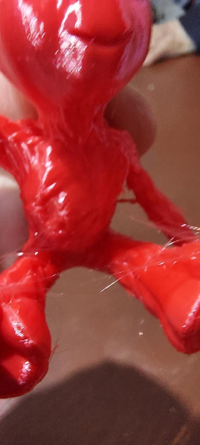

Io non ho visto rimbalzi strani sinceramente, io la velocità di stampa è a 40 mm/sec e di spostamento 140mm/sec. Però ho notato una cosa che è partita a canna all inizio e poi ha rallentato, però il primo layer la velocità è impostata a 26( se non ricordo male cmq meno della velocità di stampa)
Che parta a cannone è normale, poi però deve seguire le velocità che hai impostato tu...
Prova un Coasting simile a questo: Volume = 0,07 - Volume minimo prima del Coasting = 0,8. Se vuoi avere la "prova provata" se alcune mancanze di materiale fossero imputabili davvero, al Coasting oppure ne, basta disabilitarlo!
Se disabilitandolo scompaiono i buchetti, ma compare qualche piccolo rigonfiamento sulla giunzione inizio/fine del cordone, allora vuol dire che era il Coasting che faceva finire il materiale prima del dovuto.
Cmq secondo me il problema più grosso è stato ampiamente ridimensionato (ragnatele), ora devi lavorare sui dettagli e fare stampe su stampe... 👍
