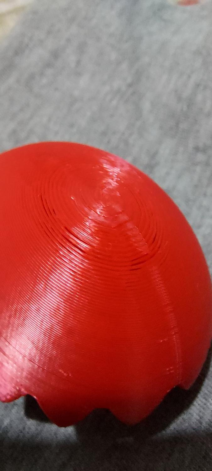

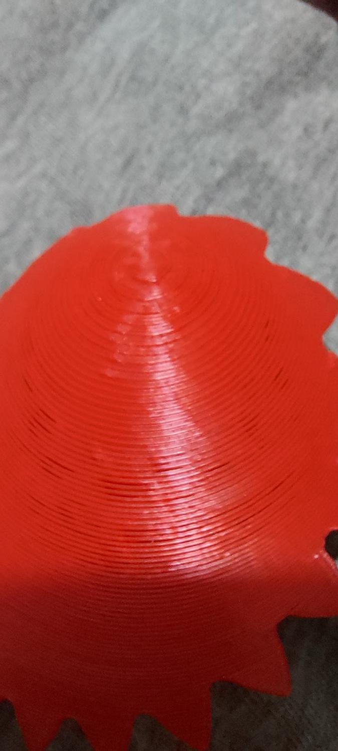

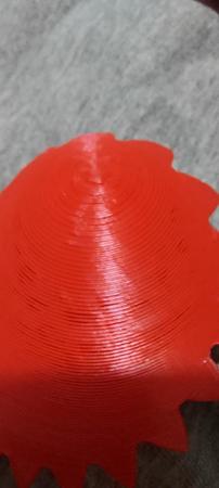

immaginavo sia difficile( anche perche non posso farti foto piu pesanti di un 1mb) cmq si ora provo ad aumentare ma la cosa che volevo farti vedere nella terza foto che è dove ci dovrebbe essere la cucitura non si vede neanche... è una cosa strana che sul cilindro il coasting si veda (perche ringonfio) e con questa stampa non si veda neanche, cmq ora rilancio ieri ne ho fatti 2 alla volta e non ho trovato neanche un filo, oggi provo con 4
No, non é affatto strano.
Cura di solito prende uno spigolo e ci piazza sopra la cucitura, quindi si vede molto meno. Come ti avevo già detto il cilindro é tra le forme peggiori in assoluto in quanto privo di spigoli, o anche non-uniformità, quindi ogni minima variazione viene evidenziata al massimo e rimedi ce ne sono pochi.
Io spesso sento il bisogno di un setting totalmente manuale su dove posizionare la cucitura, ma Cura ha già centomila parametri ed aggiungerne un'altra cosí complicato non mi pare il caso...
Cmq non scordarti che se abiliti il Coasting, esso agirà sempre in coppia con le cuciture ed i rispettivi settings...

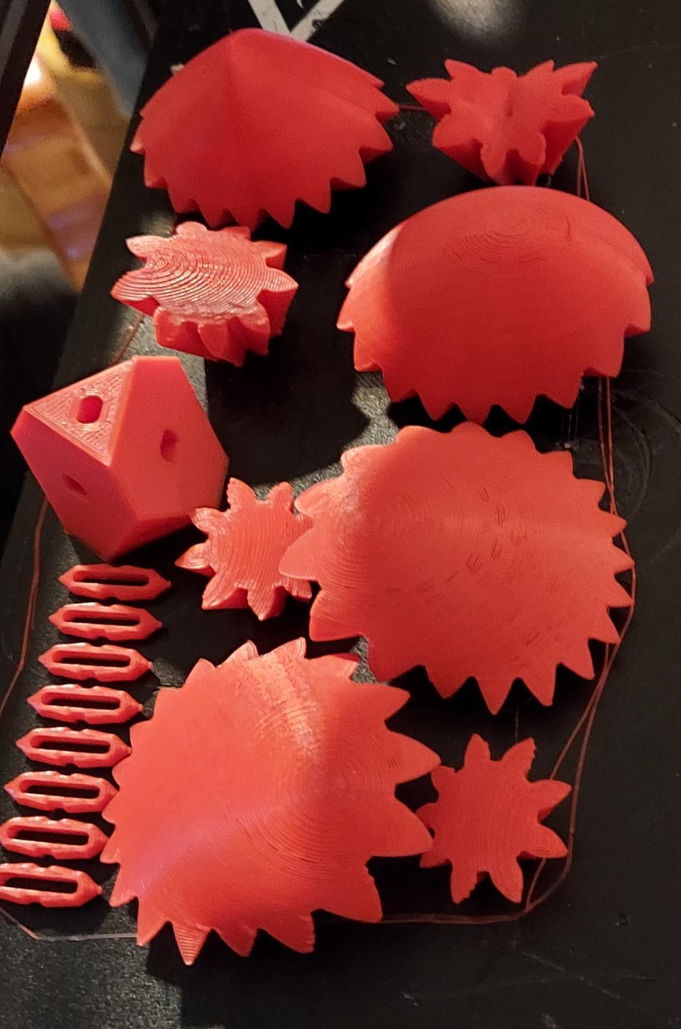

Allora ragazzi da come eravamo partiti pensavo di doverla buttare via a oggi anche se per voi esperti non sarà una grande stampa però io sono abbastanza soddisfatto
Alleluia!
Io te lo avevo detto sin da subito: basta usare cervello e pazienza... Sono molto contento che alla fine stai incominciando a vedere la luce... 👍

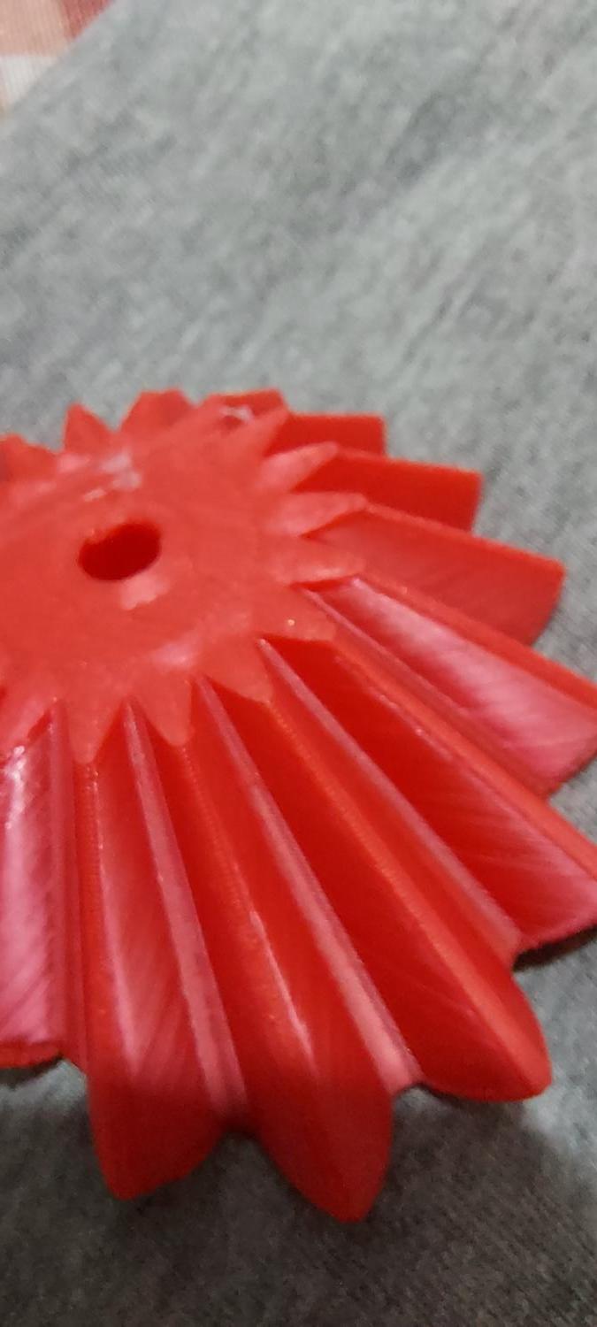

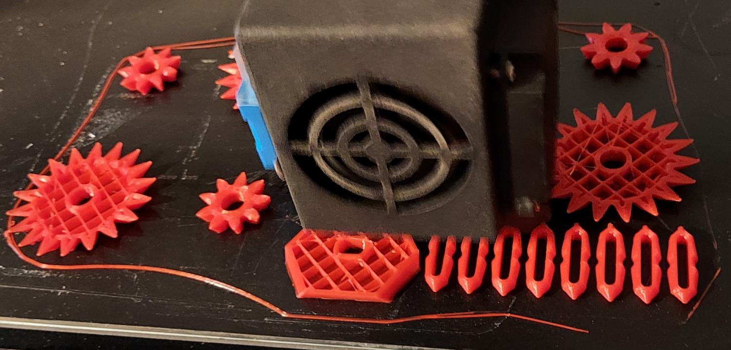

Ahah abbiamo visto uno spiraglio di luce 😅 ma cè ancora qualcosa che non va metto le foto, secondo voi è un problema di altezza layer troppo (alto) 0.2 o è un problema di flow rate basso??? Parlo di fig 2 e 3
Sembra più un problema di pareti... Su superfici che vanno a rastremarsi come quelle, è sempre complicato. Un Infilll alto unito a molte pareti (minimo 3) aiutano molto.
Tieni conto che su oggetti piccoli e molto definiti come quelli in foto, sarebbe bene anche scendere di nozzle a 0,2/0,3mm con altezze layer il più basse possibile (che aiuta tantissimo in caso di superfici molto inclinate, come quelle in foto).
Devi correggere gli ultimi dettagli...
