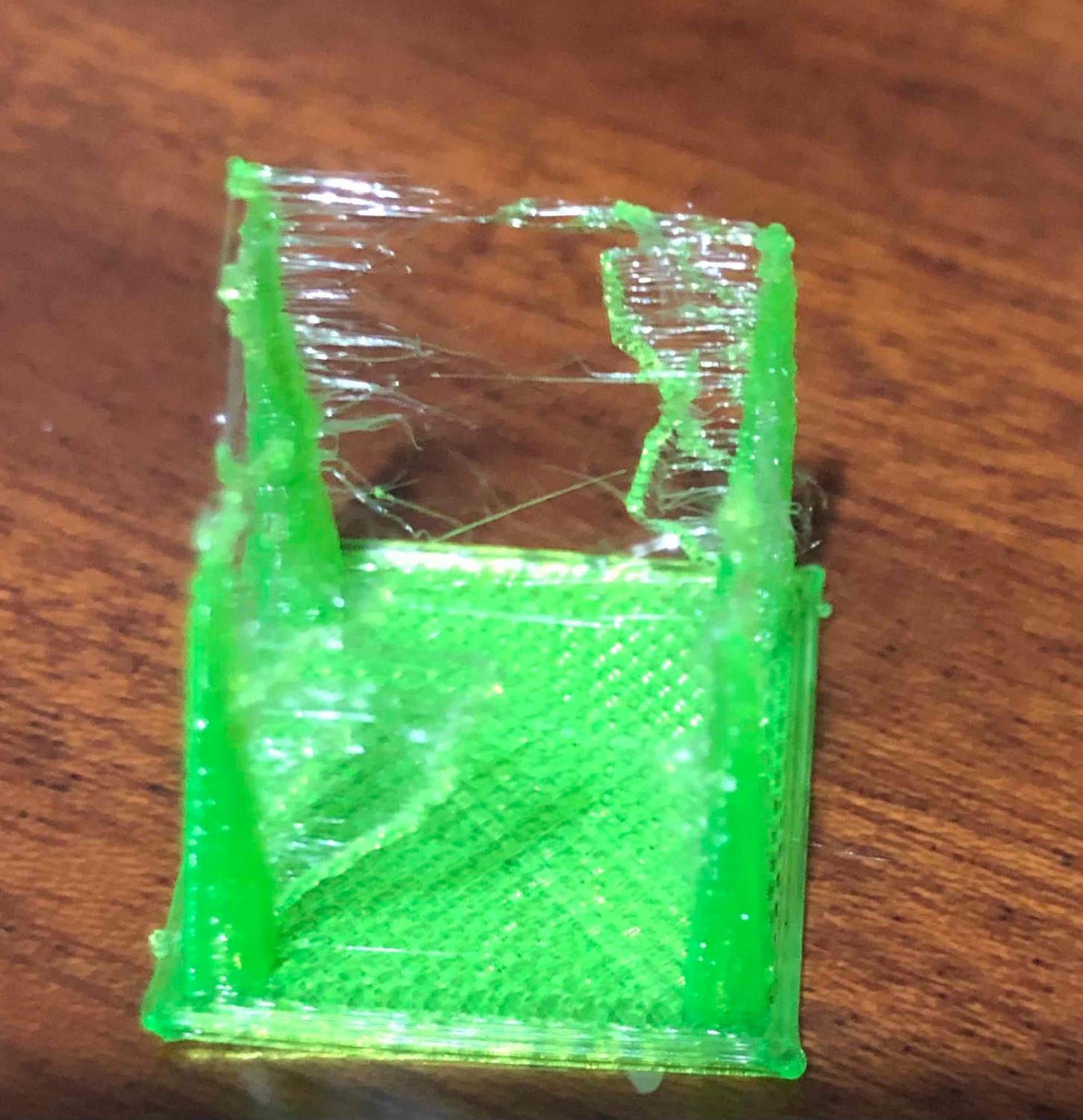

  7. shakle
    retraction test fallito - ender3v2
    Salve, ho stampato il test di retrazione ma con distanza di retrazione 5mm e velocità di retrazione 45mm/s ho filamenti. a quanto la dovrei portare?

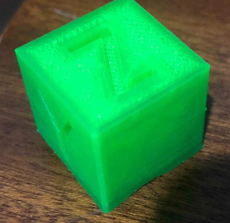

  8. shakle
    problema viti asse z
    l'hot end della creality è una bomba paragonato a quello della tronxy.. la stampa è venuta molto rifinita ma ci sono dei problemi alla base. può essere il gioco sull'asse X? non sono ancora riuscito a bloccarla..inoltre il quadrato non è perfettamente 20x20 edit: problema risolto avvitando gli eccentrici.il gioco c'è sempre ma è di 1max 2mm.. ora la stampa è vicina alla perfezione.. 19.9e qualcosa x 19.84eccecc.. per perfezionare dovrei regolare gli stepper ?

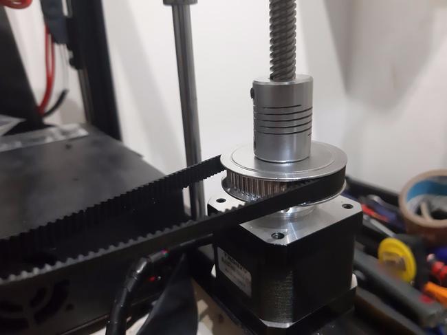

  11. shakle
    misurato col calibro.. asse Z trapezia 8mm. asse motore 5mm.. giocando un po' sono riuscito a bloccare, non so se alla perfezione. facendo auto home l'hotend arriva a toccare il piatto ( e forse l'ha graffiato) inoltre ci sono come degli scatti... il sensore fine corsa di z è apposto.. la stampante è una ender 3 v2 tutti pezzi originali.

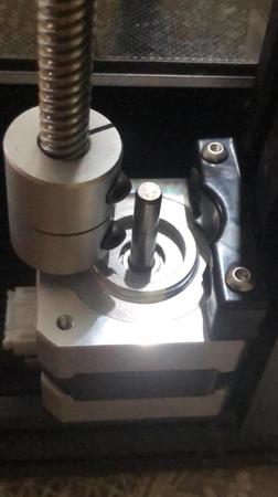

  12. shakle
    esatto... se fosse cosi sarebbe meglio... non capisco come possa bloccarsi un motore con l'asse perfettamente circolare non c'è nessun foro e per questo non capisco come possa bloccarsi l'albero motore all'asse trapezia eppure la gente ci riesce.. sarò io impedito....
  13. shakle
    Salve, dopo aver montato la stampante ho un problema con l'asse dentata.. stringendo in tutti i modi l'asse gira a vuoto e di conseguenza non fa scorrere l'asse z. come posso risolvere? la tronxy per esempio non ha l'asse perfettamente circolare ma ha una dentatura per permettere le viti di andare ad incastro. qui sembra impossibile...

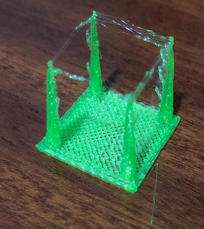

  21. shakle
    Problemi Tronxy X5Sa-2E
    ho provato usando i settings di john e abbassando la temperatura sembra migliorare anche a me. non riesco mai arrivare alla perfezione però.. penso che in bowden sia molto difficile.. edit: i piccoli pilastri si pezzano sfiorandoli appena.. con temperatura più alta non succedeva..

  23. shakle
    a me hanno detto altro... il link della stampa è questo https://we.tl/t-nYybTf7rIu dovrebbe essere un dinosauro.. questa è la mia stampa.. migliorata si ma i fili ci sono sempre aspetto di convertire in direct l'estrusore

  25. M8009 S0.006250; x,y mm è l'attuale valore quindi 0.006250x0.975 che sarebbe 0.00609375.. procedo allora con M8009 S0.00609375; M8500; ps: ho arrotondato a 0.006094 edit: risultato PERFETTO!! precisione al decimo di millimetro! grazie mille @SandroPrint ora mi rimane di superare il retraction test...
