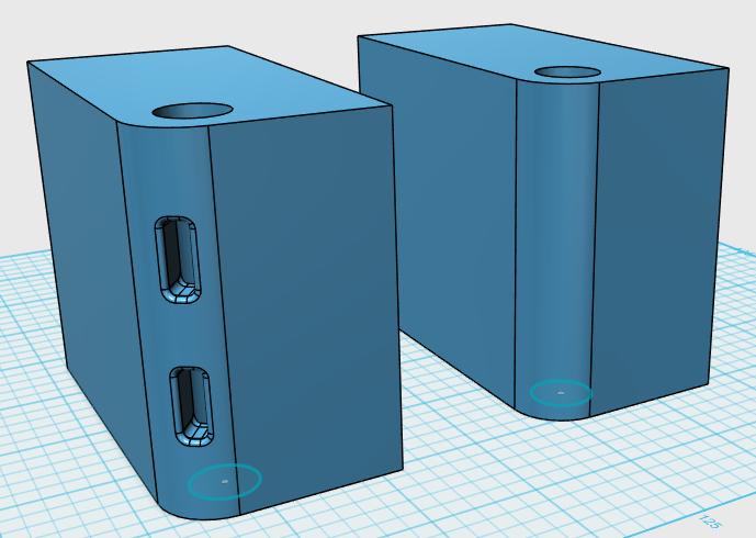

Elvis74 Inviato 24 Giugno 2015 Condividi Inviato 24 Giugno 2015 Ciao Elvis, basta moltiplicare per 60 per passare da millimetri/secondo a millimetri/minuto. Quindi, 40x60 = 2400. Ciao Share ! avrei bisogn di farti una domandina particolare su un disegno riguardo al ritiro della plastica ! forse parleranno meglio le immagini che ti mando ! Guardando l'immagine , sono due oggetti uguali tranne che quello di sinistra lungo il foro passante ha due cave laterali lungo il foro passante e l'altro no ! Premetto che gli oggetti sono posizionati come dovrebbero poi venire stampati sul piatto della stampante, la mia domanda e' secondo te quale dei due avrebbe meno problemi di ritiro durante la stampa poi seconda domanda se l'oggetto che secondo te che dovrebbe avere meno ritiri e' quello con le cavette , il foro messo in verticale si riesce a stampare bene lo stesso anche se lungo il tragitto si incontrano quelle 2 cavette laterali ?? Grazie Alessandro Cita Link al commento Condividi su altri siti Altre opzioni di condivisione...
Help3d Inviato 25 Giugno 2015 Condividi Inviato 25 Giugno 2015 io li stamperei così come li hai disegnati. mettici 3/4 mm di brim per sicurezza Cita Link al commento Condividi su altri siti Altre opzioni di condivisione...
Elvis74 Inviato 25 Giugno 2015 Condividi Inviato 25 Giugno 2015 io li stamperei così come li hai disegnati. mettici 3/4 mm di brim per sicurezza Ciao Fab Ma la mia domanda era particolare cioe' , se devo fare un foro verticale come da esempio di imaggine , per aiutare durante la stampa per correggere il ritiro del materiale in generale puo' aiutare creando delle cavette o svuoti di materiale come da disegno ?? poi creando quelle cavette dici che il foro viene stampato bene lo stesso come il disegno gemello ma senza cavette laterali Alessandro Cita Link al commento Condividi su altri siti Altre opzioni di condivisione...
i3D Inviato 26 Giugno 2015 Condividi Inviato 26 Giugno 2015 Ciao Fab Ma la mia domanda era particolare cioe' , se devo fare un foro verticale come da esempio di imaggine , per aiutare durante la stampa per correggere il ritiro del materiale in generale puo' aiutare creando delle cavette o svuoti di materiale come da disegno ?? poi creando quelle cavette dici che il foro viene stampato bene lo stesso come il disegno gemello ma senza cavette laterali Alessandro Ciao Elvis! secondo me, se lo fai pieno pieno , si imbarca. hai già provato? Cita Link al commento Condividi su altri siti Altre opzioni di condivisione...
Elvis74 Inviato 26 Giugno 2015 Condividi Inviato 26 Giugno 2015 Ciao Elvis! secondo me, se lo fai pieno pieno , si imbarca. hai già provato? Ciao i3D ! quando dici pieno pieno intendi senza gli svuotamenti o cavette come dall'immagine che ho pubblicato Alessandro Cita Link al commento Condividi su altri siti Altre opzioni di condivisione...
