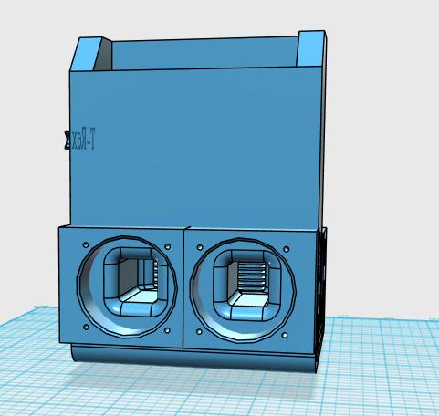

Ciao  i3D  :D per le dimensioni sono circa  larghezza 99.45 mm , altezza  circa  135 mm , profondita' circa 90mm , poi domani ti mando una foto del progetto, e' ancora  da  finire  ma  a grandi linee diciamo  quasi definitivo  :D  Per Raft rettilineare con almeno 5 strati distanziati cosa intendi ??? Io uso Simplify 3D , dove' che dovrei modificare  quei parametri che dici te ??  grazie   Alessandro

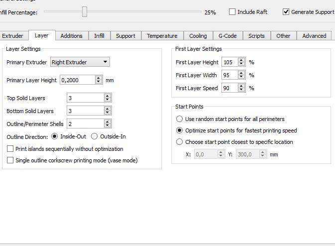

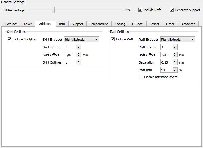

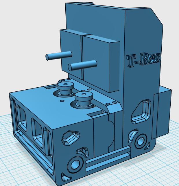

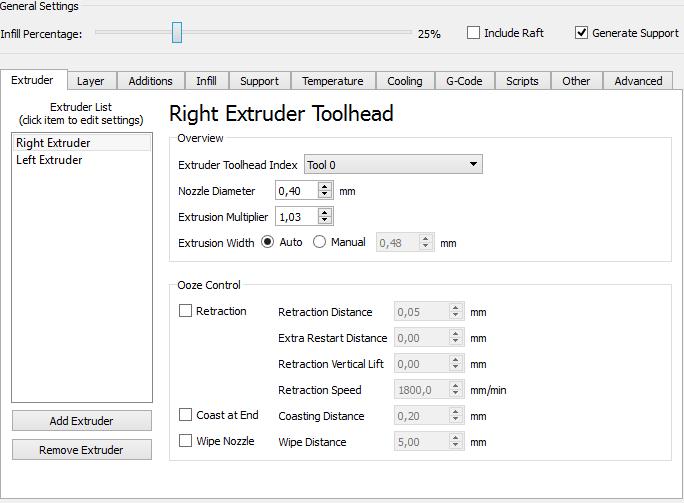

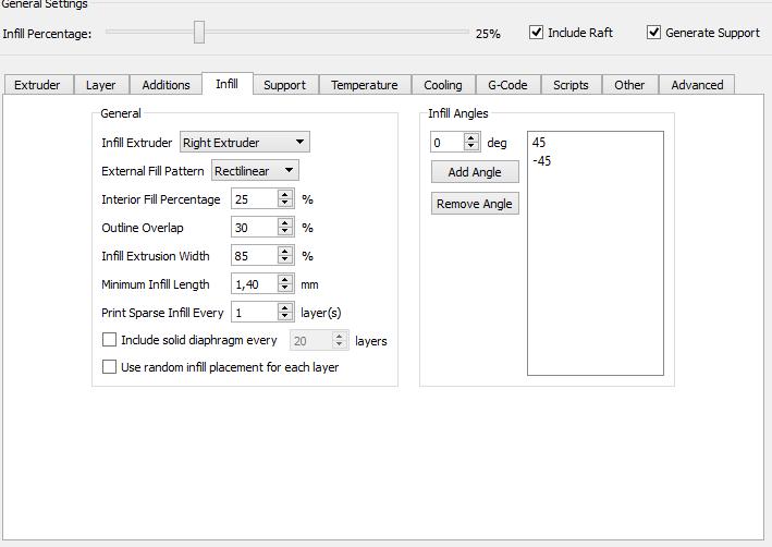

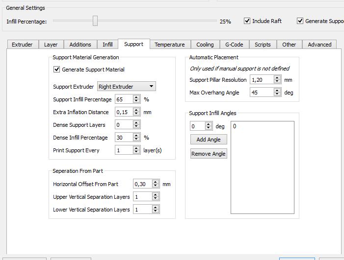

Ciao  i3D   :D  cosa intendi con 1 decimetro cubo ??  :blink: Ti mando delle immagini dei settaggi  di  Simplify3D  che  ho impostato e prova a dirmi se cosi' vanno bene oppure  se  mi consigli qualche  modifica  :D  ti allego  anche  2  foto del mio progetto che  e'  quasi  ultimato  :D  :D  :D  Grazie  per  la  tua  disponibilita'    Alessandro

premesso che non conosco la tua stampante.....io farei così
pagina 1:
extrusion multiplier 1
retraction abilitato
retraction distance 3-4mm
retraction vertical lift 0.2-0.3mm
pagina 2:
first layer height 150%
first layer width 150%-200%
first layer speed 50%
pagina 3:
usi ABS? se si
raft layer 3
raft offset 4mm
raft separation 0.15-0.2mm
pagina 4:
infill valutalo tu
infill overlap 20%
infill extrusion width 100%
per il resto credo possa andare

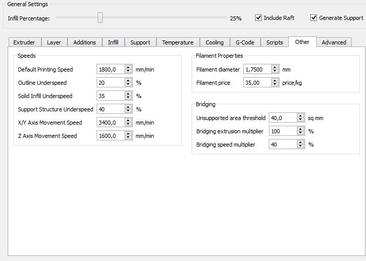

Alla  pagina  OTHER ,  lascio la velocita'  a  1800 ??  Alessandro
dipende ...hai mai stampato più veloce di 30mm/sec...che mi sembra un pò pochino. io punterei cautelativo a 60mm/sec.....poi se traina bene il filo estrude senza discontinuità puoi salire su con la velocità .
Ma se devo stampare per molto tempo fai delle prove prima.
Ma  con  1800 mm/min   mi da 98 ore e 25 minuti  di stampa !  Dimmi se sbaglio io posso impostare di fare il preimetro esterno ad una velocita' piu' bassa , e quindi questo valore   di defoult a  1800 penso che riguarda la velicita di stampa del riempimento interno ??  correggimi se sbaglio !   :D   Alessandro
