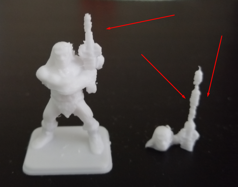

Esempio, sono due giorni che sto cercando di stampare una miniatura e vorrei capire se sto chiedendo troppo alla mia macchina o se sto sbagliando qualcosa (stampa più che accettabile al 90% ma ho il "classico" accessorio filiforme (in questo caso una spada) che non viene vuole sapere...

Sto cercando di stampare questo: https://www.thingiverse.com/thing:4360366
Risultati assolutamente accettabili   per il mio standard (la foto evidenzia troppo i difetti che dal vivo sono più "sfocati"), fino allo spadone.
La spada proprio ne ne vuole sapere di uscire... quello a destra è il miglior risultato ottenuto 😞 .
Sto usando le impostazioni dei profili specifici per le miniature postati su FDG e altri siti analoghi.
Un parametro da considerare è sicuramente la temperatura, più riesci ad abbassarla, meglio è. Poi ti serve un raffreddamento del pezzo il migliore possibile (non so ovviamente come sei organizzato, magari è già più che buono), in ultimo potresti pensare di disegnare una purge tower della stessa altezza della figura che devi stampare, così l'ugello è costretto ad allontanarsi ad ogni layer dalla spada e le lascia il tempo di raffreddarsi, perché quello che metti nella foto a mio modesto parere è principalmente un problema da "surriscaldamento" e rifusione del pla già depositato. Questo è generalmente causato dal calore irradiato dall'ugello quando passa troppo tempo sullo stesso punto.

Un parametro da considerare è sicuramente la temperatura, più riesci ad abbassarla, meglio è. Poi ti serve un raffreddamento del pezzo il migliore possibile (non so ovviamente come sei organizzato, magari è già più che buono), in ultimo potresti pensare di disegnare una purge tower della stessa altezza della figura che devi stampare, così l'ugello è costretto ad allontanarsi ad ogni layer dalla spada e le lascia il tempo di raffreddarsi, perché quello che metti nella foto a mio modesto parere è principalmente un problema da "surriscaldamento" e rifusione del pla già depositato. Questo è generalmente causato dal calore irraggiato dall'ugello quando passa troppo tempo sullo stesso punto.
Ottimi suggerimenti! Grazie!
Quindi, secondo te, si riesce ad ottenere qualcosa di meglio? (perchè nel caso insisto 🙂 ).
Relativamente alla "purge tower" hai qualche link esempio da mostrarmi o è semplicemente un "solido" alla stessa altezza.
