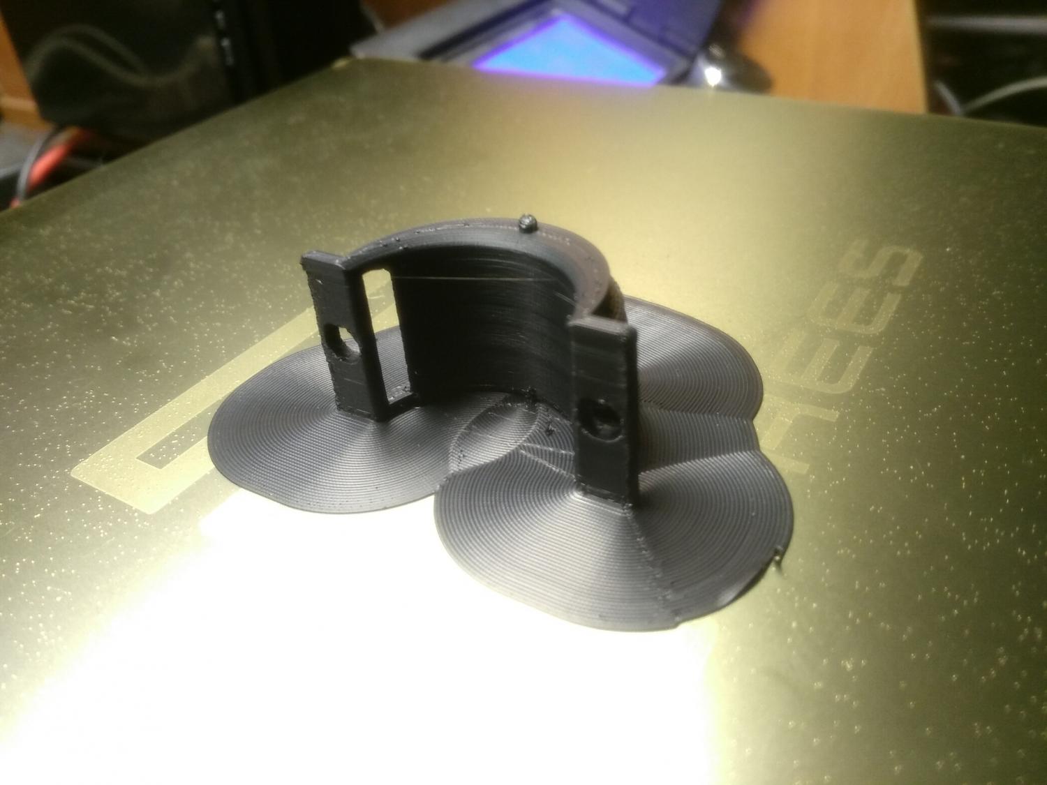

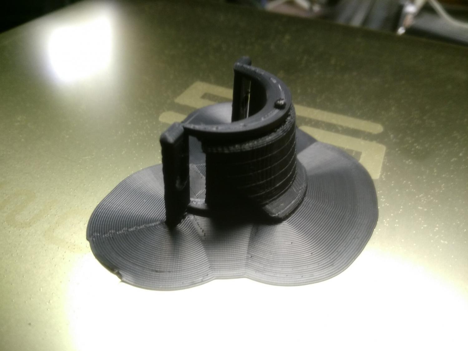

Aggiungo che, arrivato a 110° (il massimo del mio firmware) sono comparse delle "bollicine". All'inizio mi sembrava polvere in controluce (ho i led sopra), ma poi passando la mano mi sono accorto che non venivano via.
Poi mi sono tranquillizzato perche' si tratta di una cosa estetica: e' sempre liscio al tatto.
Adesso ho avvicinato ancora un po' il nozzle e ho messo 15mm di brim.
Non me l'aspettavo: tutto e' andato liscio e il brim e' rimasto perfetto.
Il solido era davvero ostico, sottile, alto, arcuato, proprio il peggio per un ASA.
Eccolo:
L'altezza e' di circa 45mm, nulla di che, ma e' rimasto perfettamente al suo posto.
Onestamente non ci avrei scommesso un euro.

Allego foto del pezzo in ASA appena terminato.
Notare le "bollicine" che bollicine non sono.
