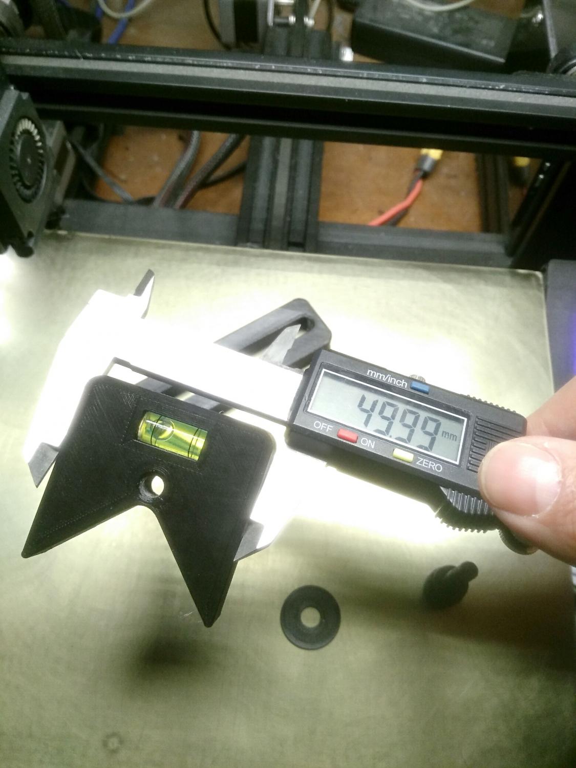

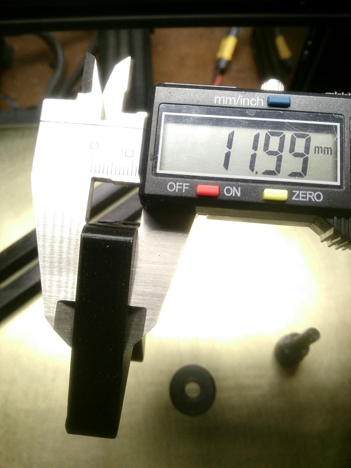

Allora, ho fatto quello che avevo detto: ho rimesso il piatto all'altezza in cui ero e ho ristampato a 55°, non piu' 60 o 65, senza brim.
Bene, dopo la passata di 1000 a secco il pezzo e' rimasto giu' e le dimensioni sono esattamente quelle del progetto, senza piede di elefante e con le pareti a squadro perfette.
Anche l'altezza rientra nella misura: roba di centesimi, sotto la tolleranza del mio calibro cinese.
Diciamo che ci siamo!
Dovevo solo usare cartavetro da 1000, e non 2000.
E non avrei dovuto schiacciare il pezzo, ne' salire di bed.
Permettètemi di essere contento 🙂
GRAZIE per l'aiuto.

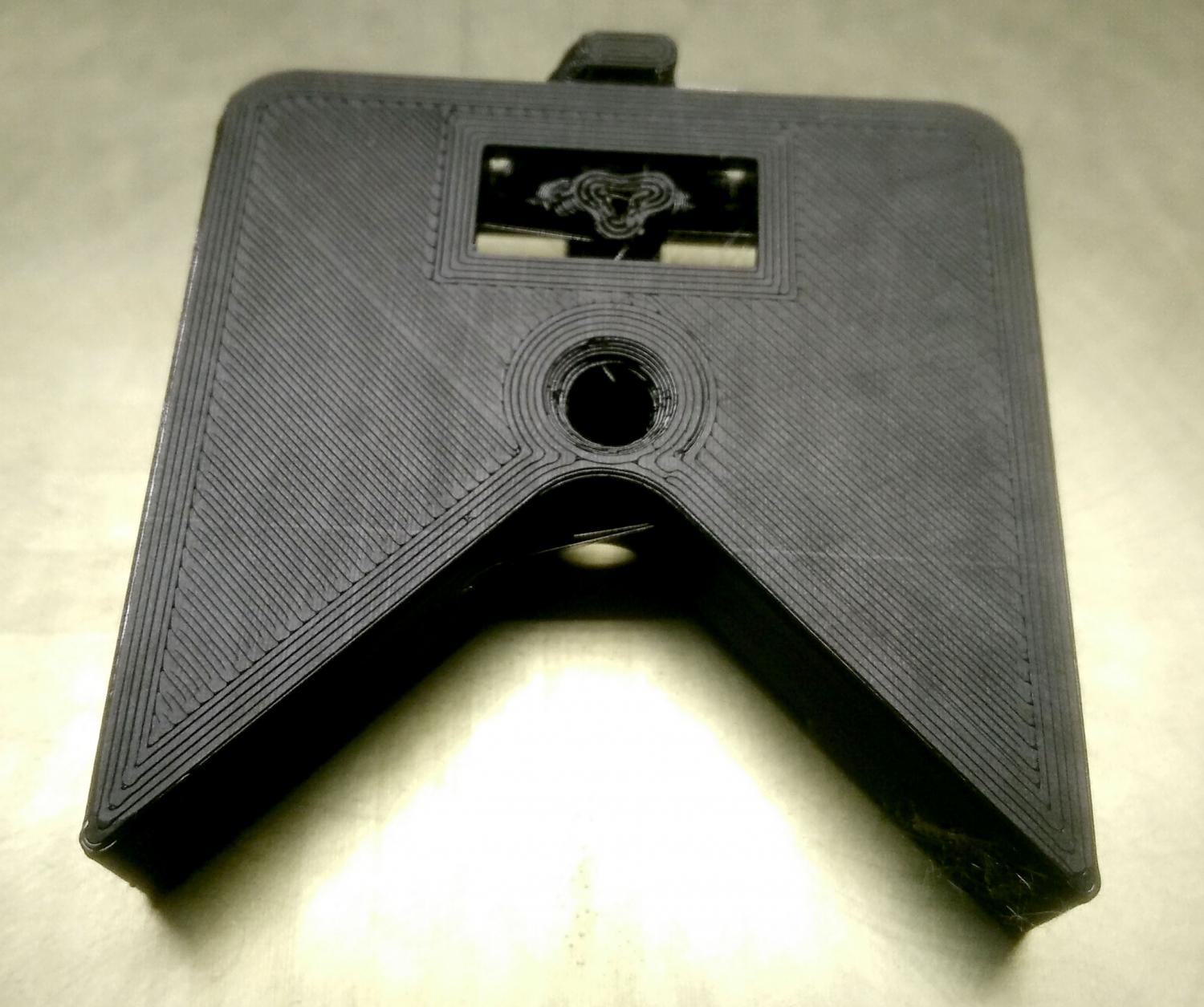

55° di bed.
Misure perfette e pareti squadrate.
SEMBRA che stia per warpare ma si tratta di uno svaso di 1mm su tutti i bordi esterni, per non risultare "taglienti".
Quindi in realta' il perimetro del pezzo e' sollevato perche' inizia la "bombatura".
L'11.99 (che dovrebbe essere 12.00) e' l'asse Z, quindi niente piede e niente schiacciamento.
La cosa e' dimostrata anche dalla precisione della dimensione dell'asse X che e' 49.99 ed ha le pareti a squadro perfette.
La slitta entra (dietro) e scorre senza gioco.
La bolla e' entrata come un guanto, solo a pressione.
Il perno si e' avvitato senza prendere il calendario.
Bentornata, Ender... 🙂
Nel video si puo' notare l'assenza completa di gioco e di strisciamento nella slitta, sebbene io provi a spostarla sull'asse ortogonale.
Perfetto.
