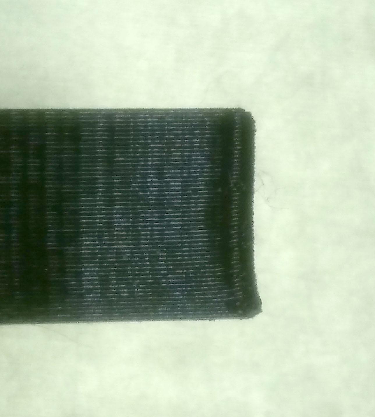

piatto magnetico rovinato
Ecco qui: dopo la passata 1000 e un'ulteriore regolata di piano il pezzo e' rimasto attaccato, ma a che prezzo?
Non sono disposto a pagare questo prezzo.
Il pezzo e' piu' basso di 2 decimi (su 10mm) e alla base il piede e' 5 decimi per lato piu' largo, ossia UN MILLIMETRO in totale (su 25).
Non entra nella guida, naturalmente.
Non posso rettificare perfettamente un'asta di 12cm e comunque resterebbe il segno.
No, cosi' non va bene.
Figuriamoci un pezzo non rettilineo, cioe' che per base abbia una curva.
Scusatemi, ma io ero abituato a dimensioni corrette, incastri perfetti e scorrimenti fluidi.
Forse ero abituato male, non saprei.
Bof...
Fra l'altro sono proprio i 60-65° a farmi "ammosciare" il PLA, e' naturale.
Aggiornamento: ok, giro il pezzo sottosopra, dico.
Ebbene, l'afflosciamento sull'asse Z ha reso la parte superiore piu' sottile di 2 decimi di quello che dovrebbe essere.
Risultato? Ci sta "lasca" dentro il binario di due decimi.
Cioe' tutta la parete verticale ha dimensioni sballate.
Mi sento tornato indietro a quando ho comprato la stampante, quando cercavo di adattare gli step/mm alle sciocchezze che facevo invece di capire perche' le misure dei pezzi ottenuti da una stampante con cinghie dentate venissero diversi.
Ri-bof...
E minkia che roba. No, io intendevo la zampa di elefante quando il solo primo layer esce leggermente verso l'esterno. Con un cutter lo rimuovi e sei a posto.
La tua stampa è inaccettabile!
Non per buttarti giu il morale ulteriormente, ma è normale che avendo cambiato superficie qualcosa lo devi aggiustare...
Ma tu monti un sensore di livellamento? Da come dici direi di no...

Certo, White, e' inaccettabile. Pero' attenzione: non ho detto che fa "schifo".
In realta' e' perfettamente "accettabile" per esempio per un soprammobile o per il 90% (sono buono) di cio' che fa la gente "normale" 🙂 con la stampa 3D: statuine, giochini e gadget vario.
Io faccio gli incastri, le cerniere tutto in uno, bastoni estensibili su guide elicoidali e fermo a vite (tipo gli ombrelloni) e robe del genere.
Questa barra che sto stampando scorre dentro uno scasso senza avere gioco, tutto da dimensione CAD. Ho perfino previsto il restringimento di 0.4mm per lato visto che e' "uno scasso", ed entra senza forzare e senza gioco.
Ci sono viti e filetti M6 stampati che vengono montati senza manco passarli alla filiera.
Se ti faccio vedere le cose che faccio a incastro non ci credi che le faccio con la Ender stock, ma le faccio. E con gli step/mm di serie!
Non voglio rinunciare a tutto questo per poi fare i soprammobili 🙂

Cosa faro' adesso: per essere sicuri che io abbia risolto SOLO grazie alla carta da 1000 a secco, voglio rimettere il piatto com'era prima in modo da evitare il piede e le dimensioni sballate.
Se cosi' aderisce, perfetto. Lascio cosi' e ripassero' la 1000 in futuro solo se necessario.
Se non aderisce, lascio lo stesso il piatto a questa altezza ma vado di brim.
Meglio il brim che le dimensioni sballate.
