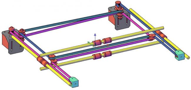

Il principio di funzionamento è questo. http://corexy.com/reference.png Nella mia però ho spostato i motori dietro ed ho aggiunto più pulegge per poter realizzare un sistea di regolazione della tensione delle cinghie. -

Ho scaricato diverse foto da internet, in particolare questa. Allego un stl Prusa_XL_corexy.zip dov'è riportato quanto sono riuscito a capire dalle foto. Non mi tornano i seguenti particolari. Per i motori degli assi X ed Y, dalle foto sembra che utilizzi delle pulegge con almeno 32 denti e che l'angolo di avvolgimento della cinghia su tali pulegge sia un po' limitato. Non mi torna il gantry della Prusa XL, non capisco come la cinghia possa passare oltre i carelli dell'asse Y. Nella mia corexy utilizzo pulegge con 20 denti, non so se conviene più aumentare o diminuire il numero di denti. Ho utilizzato 20 denti perchè sono le pulegge più utilizzate per questi scopi
