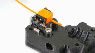

In attesa che mi arrivino gli ingranaggi BMG sto sistemando il disegno dell'estrusore. Ho modificato anche il sensore del filamento. Questo è quello originale. Mentre questo è quello mio. È venuto un po' sottoestruso perché ho cambiato filamento e non ho fatto calibrazioni.
