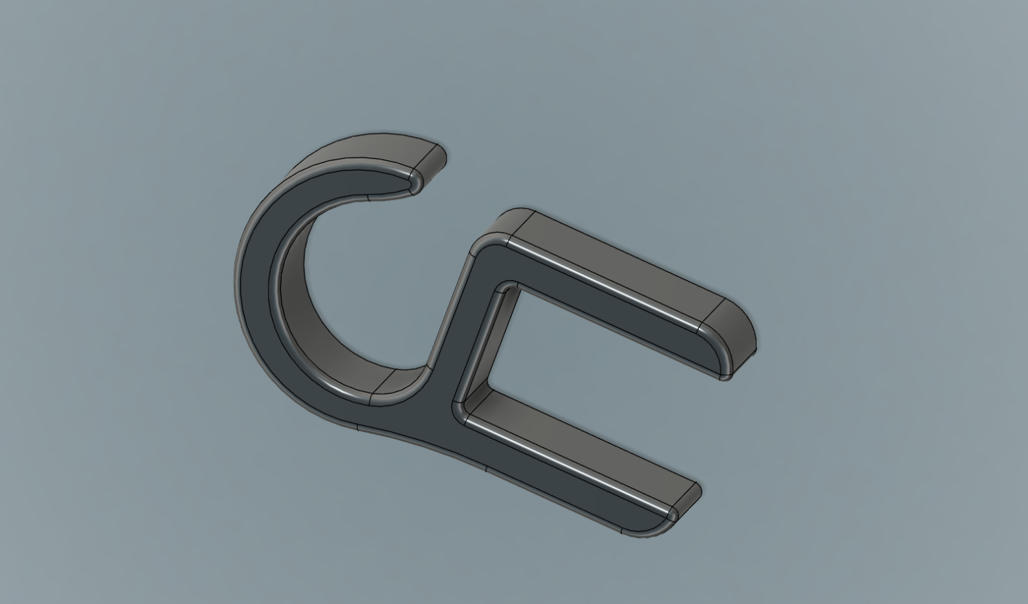

Lode a Prusaslicer per il posizionamento manuale della cucitura - seam
eaman ha pubblicato una discussione in Software di slicing, firmware e GCode
Stavo facendo una roba che e' una maniglia per delle finestre: - https://thangs.com/andreamadena/handlestl-32748 (nuovo viewer online! 🙂 ) Un bel tondo che deve scorrere tra le dita mentre al centro c'e' un barra di ferro. Con PrusaSlicer ho potuto impostare la cucitura dei layer all'interno in mezzo secondo con l'apposita funzione invece che litigare per 10 minuti per un risultato mediocre con il mio solito slicer. Parafrasando: si puo' disegnare direttamente sul modello il punto in cui si vuole la cucitura tra layer e non deve manco essere sempre nello stesso punto 🙂 -
