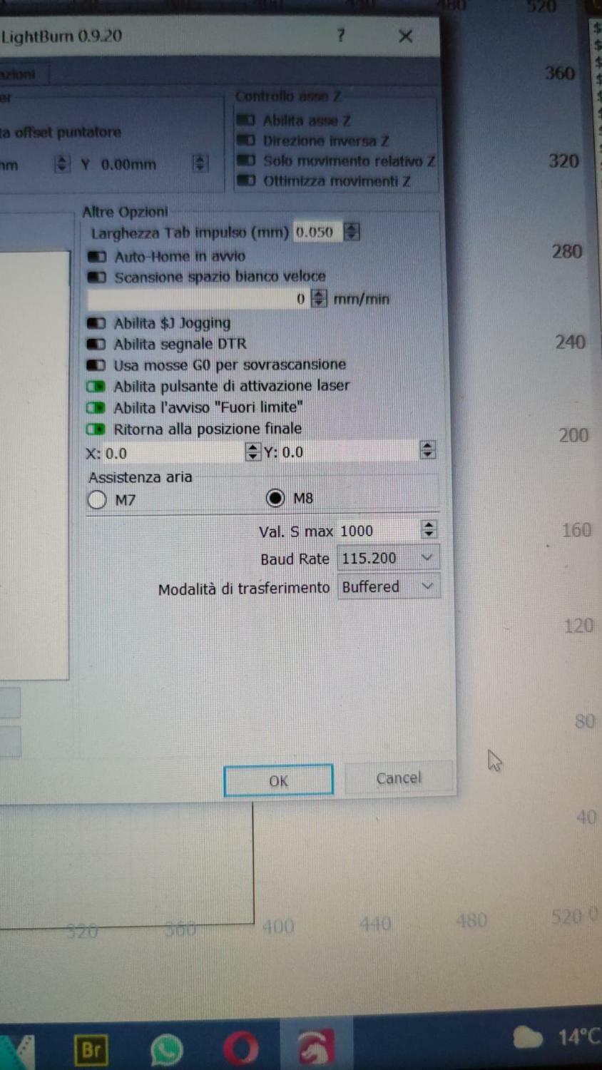

  2. Ti confermo 115200 su tutti i programmi... È assurdo guarda 😒

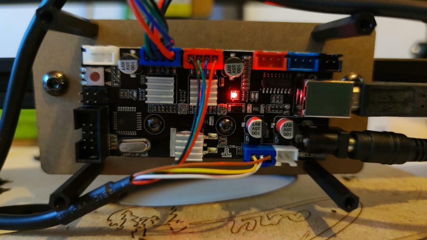

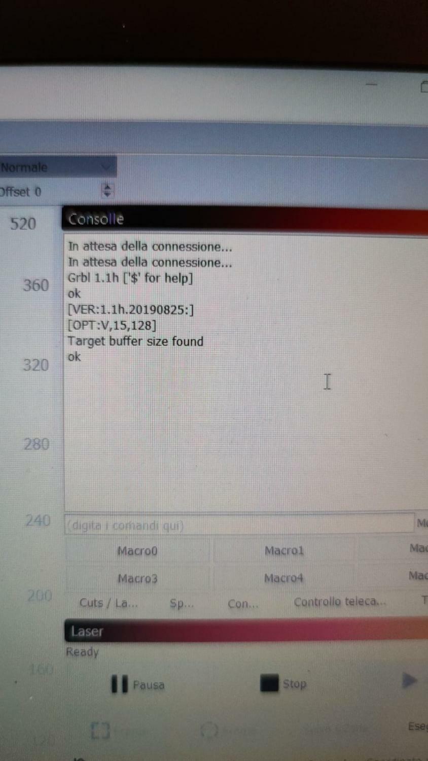

  3. La scheda madre corrisponde (da guida fornita dalla casa madre) ad un arduino UNO con micro atmega328. Ci ho caricato grbl 1.1h, in origine aveva 1.1f
  4. eccolo: $0=10 $1=25 $2=0 $3=2 $4=0 $5=0 $6=0 $10=3 $11=0.010 $12=0.002 $13=0 $20=0 $21=0 $22=0 $23=0 $24=25.000 $25=500.000 $26=250 $27=1.000 $30=1000 $31=0 $32=1 $100=80.000 $101=80.000 $102=250.000 $110=2000.000 $111=2000.000 $112=2000.000 $120=1000.000 $121=1000.000 $122=10.000 $130=200.000 $131=200.000 $132=200.000 ok PS: Sto provando anche LaserWeb e funziona. al limite uso questo, non sembra male.

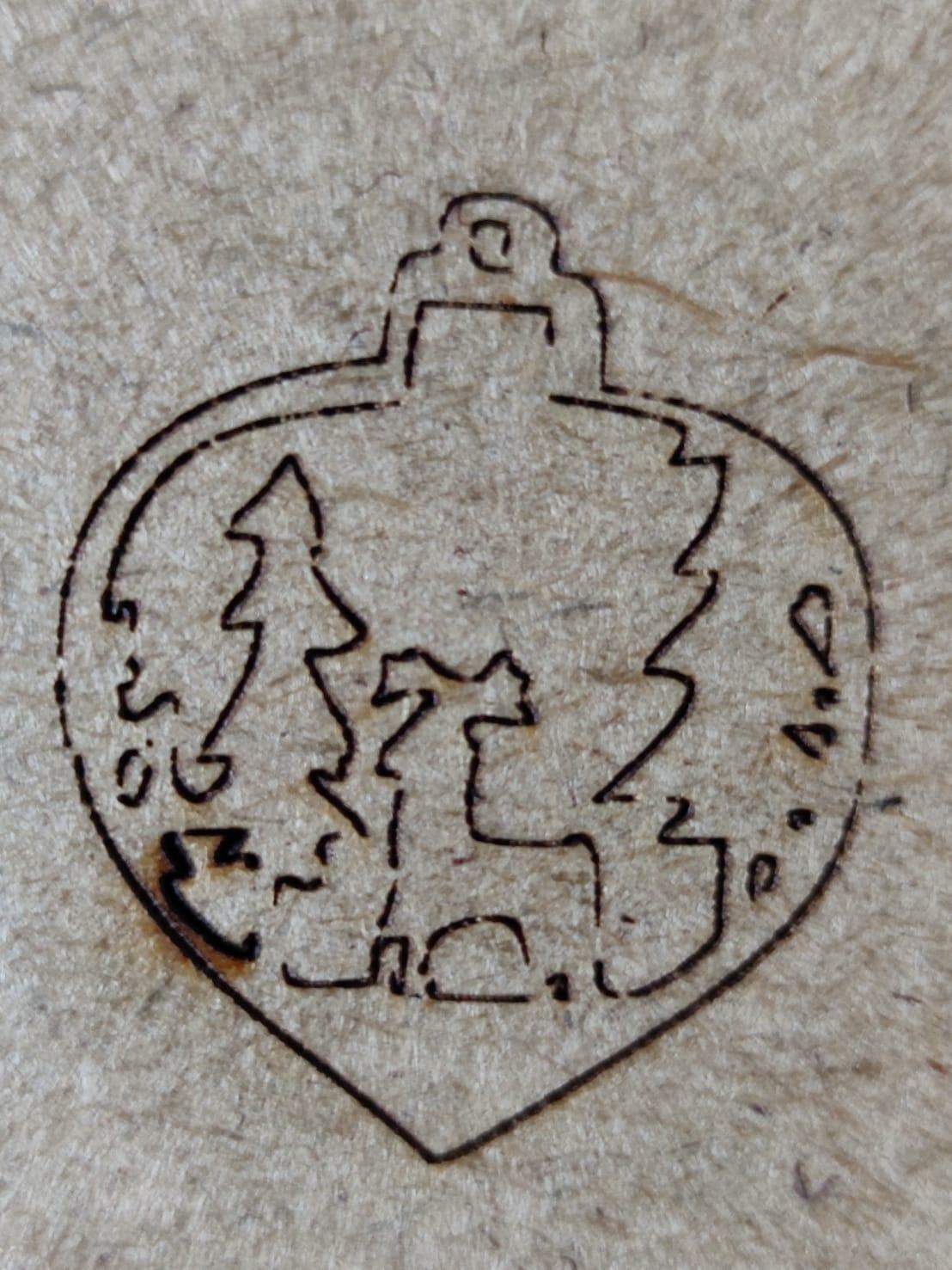

  5. Ciao a tutti! Ogni volta che ho un po' di tempo faccio dei tentativi, ma sto perdendo la speranza... 😔 Come potete vedere dalla foto, ho provato a fare questa incisione con Lightburn, però si ostina a saltare delle parti. Ho provato con lo stesso file su laserGrbl e non ci sono problemi, lo fa perfetto. Se io però su Lightburn prendo solo una parte del disegno, lo fa bene, come se i dati inviati al laser si bloccano durante il trasferimento. Una domanda: quando avviate l'incisione su Lightburn, vi appare la scritta busy di fianco alla barra di completamento del lavoro? Ho provato due diversi cavi usb, ho disinstallato tutto e reinstallato diverse volte, ho addirittura aggiornato grbl sulla scheda del laser all'ultima versione. Nessun miglioramento. Mi farò prestare un altro pc e provare anche questa strada. Grazie a tutti
  6. Confermo le mie sensazioni, deve essere un qualche problema di comunicazione. Sembra che il pc trasmetta i dati un po' a singhiozzo. Il laser durante il lavoro non sta acceso fisso, ma fa una luce pulsante. Con laserGrbl non ha questo problema. Quindi o è un problema di settaggi su Lightburn oppure laserGrbl invia meno dati... Detto questo ne approfitto per augurare a tutti un felice Natale ☺️
