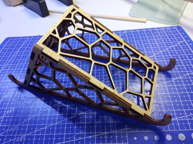

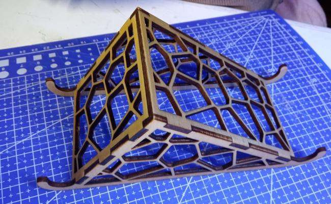

Una cosa divertente del taglio laser e' potersi costruire degli attrezzi personalizzati: dato che i miei oli preferiti sono il paglierino e il lino mi sono costruito una cassetta fatta su misura per portare solo questi: I vasi sono due barattoli del Nescafe. Dato che l'altro giorno ho fatto il maestrino con @Killrob e @Lirin su come sia facile tagliare dritto gia' che c'ero ho tagliato quei listelli per le cornici color noce 😛, coprono gli inserti che con il brucino non sono proprio bellissimi. Per altro si puo' lasciarli sporgere ~1mm per poterli cosi' piallare ma il contorno scuro un po' resta lo stesso (non nel render ma quando lo tagliate): E' una affare molto personalizzato ma se volete vi lascio i file per farlo, il legno e' pioppo laminato da 3mm e 4mm.
Vi ringrazio, e' un modello fatto da altri e che non si presta molto a lavori di rifinitura dato che limare le parti interne sarebbe tanta roba, pero' fa molto contrasto tra la parte chiara in legno e il brucino scuro, magari varrebbe la pena di colorare le parti scure per renderle omogenee. E' una forma molto interessante dato che e' pur sempre un telaio in legno ma sostanzialmente diverso da quelli soliti. Questo e' organico piuttosto che lineare, una novita'. Per altro resta abbastanza flessibile e leggero per quanto la topografia del pattern non ha una funzione meccanica. Comunque e' un ottimo demo sul dettaglio del taglio laser e sulla qualita' dell'air assist 😛
- https://www.freepatternsarea.com/designs/laser-cut-cell-phone-stand-holder-design/ Sempre piaciuti i pattern Varonoi, se volete fare invidia a qualcuno che usa il traforo a mano questo e' un buon candidato 😛 Tagliato su pioppo da 3mm, rifinito con olio paglierino, non limato.
