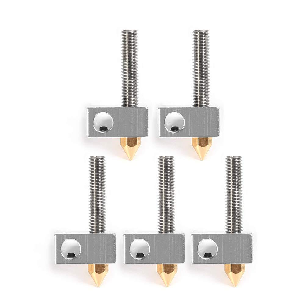

Vedo che esitono dei sostituti all-in-one e che hanno la gola (se e' quella che penso io) completamente filettata: non capisco come funziona.
Ad ogni modo, visto che devo comrpare tutto il pezzo, mi suggerite un ricambio duraturo?
Non credo che stampero' piu' ABS, ma a volte col PETG il primo strato lo stendo a 245° e non vorrei trovarmi di nuovo in queste condizioni.
Allego foto di quel che trovo.

Questa gola ha la filettatura non mi sembra compatibile con il tuo hotend . il dissipatore Dovrebbe avere una filettatura centrale a cui si avvita la gola in foto, mentre il tuo se non sbaglio ha due filettature "laterali che permettono il fissaggio del blocco riscaldante con 2 viti ..simile a questa (forse è la tua) @Davide87 ha la tua stessa stampante forse saprà darti indicazioni più precise 😃
7 minuti fa, Tomto dice:
E' data per "Anet A8 A6 Ender 3", anche se il diametro non corrisponde (6>4) e comunque chiaramente non avrei dove avvitarlo.
Allora aspetto info precise su cosa comprare.

La gola filettata si svita ma se non riesci vuol dire che hai blocchi di materiale che la inchiodano li e non viene neanche riscaldando. Sono stato quasi nelle tue condizioni grazie ad un ugello da 0.4 di acciaio che era deformato dentro, io non me ne sono accorto e dopo 2 stampe non si attaccava più niente al piatto. Ho dovuto usa moooooolta pazienza per togliere la gola con pinze, tenaglie e riscaldandola dall'esterno con la pistola termica. Ci ho messo 25 minuti di forzi continui prima di avere il pezzo il mano, poi con punta da trapano e tanta, ma tanta accortezza l'ho pulito e ora stampa una bellezza.
Eppure e' perfettamente pulito. Il tubo entra ed esce una meraviglia.
Non c'e' nulla dentro.
Ho l'impressione che prendendo tutto il ricambio completo spendo soldi senza sapere cosa e' andato storto, anche se 22 euro non sono tantissimi.

Allora facciamo chiarezza. Il tubo PTFE arriva fino in fondo alla strozzatua della gola. Nella parte "strozzata" non c'è il tubo in teflon quando riavviti la gola nel porta cartuccia/nozzle/termistore cerca di avvitarla molto bene perchè dalla parte opposta, quando avviti il nozzle, il medesimo DEVE andare a contatto con la filettatura della gola, se non lo fai rischi intasamenti.

Sara pulita la parte dove entra il tubo ma sei sicuro che sia pulita anche la parte dove si restringe e la parte filettata? e il blocchetto dove avviti la gola,il nozzle, la cartuccia, quella l'hai controllata se è pulita?

Forse non sono stato chiaro io: non sono mai riuscito a svitare la gola dal blocco quadrato.
Si muove solamente di qualche grado ma non si svita.
Ho afferrato il blocco con la pinza a scatto (ma anche con la morsa) e poi ho afferrato la gola con un'altra pinza a scatto, con ovvia protezione per i graffi. Non si e' mosso di nulla.
Ovviamente a freddo.
Posso provare a lasciare tutto in ammollo al diluente o trielina per vedere se si scioglie qualcosa, ma ho paura che si danneggi prima che mi arrivino i ricambi.

Comunque considera che la gola e l'heat block sono MOLTO solidalmente fissati, quindi se hai qualche grado di movimento la strada dovrebbe essere quella.
Visto che pensi abs sia un problema, potresti lasciarlo mezz'oretta dentro acetone.... Dovrebbe sciogliere abs (ma non pla o petg)
