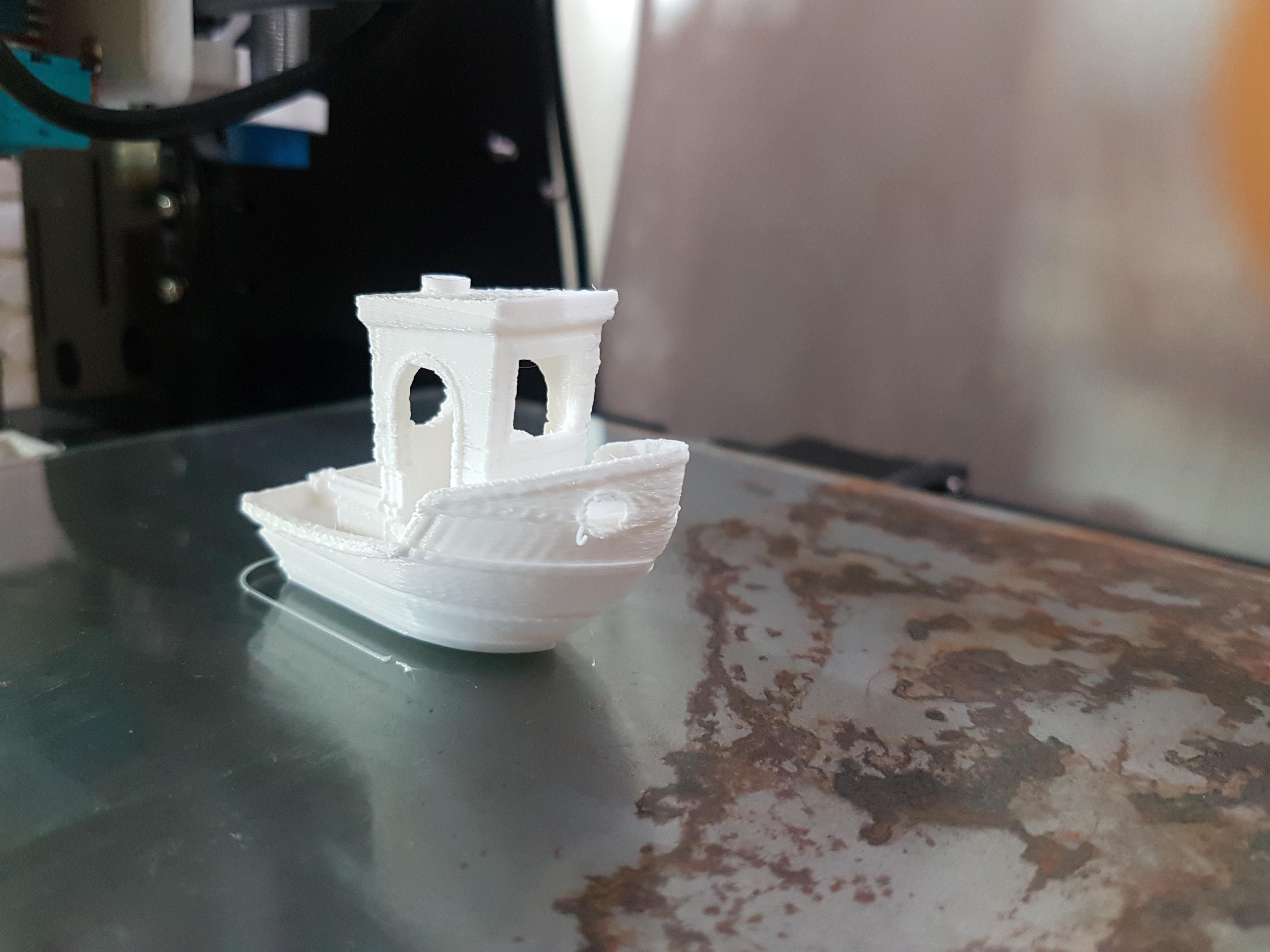

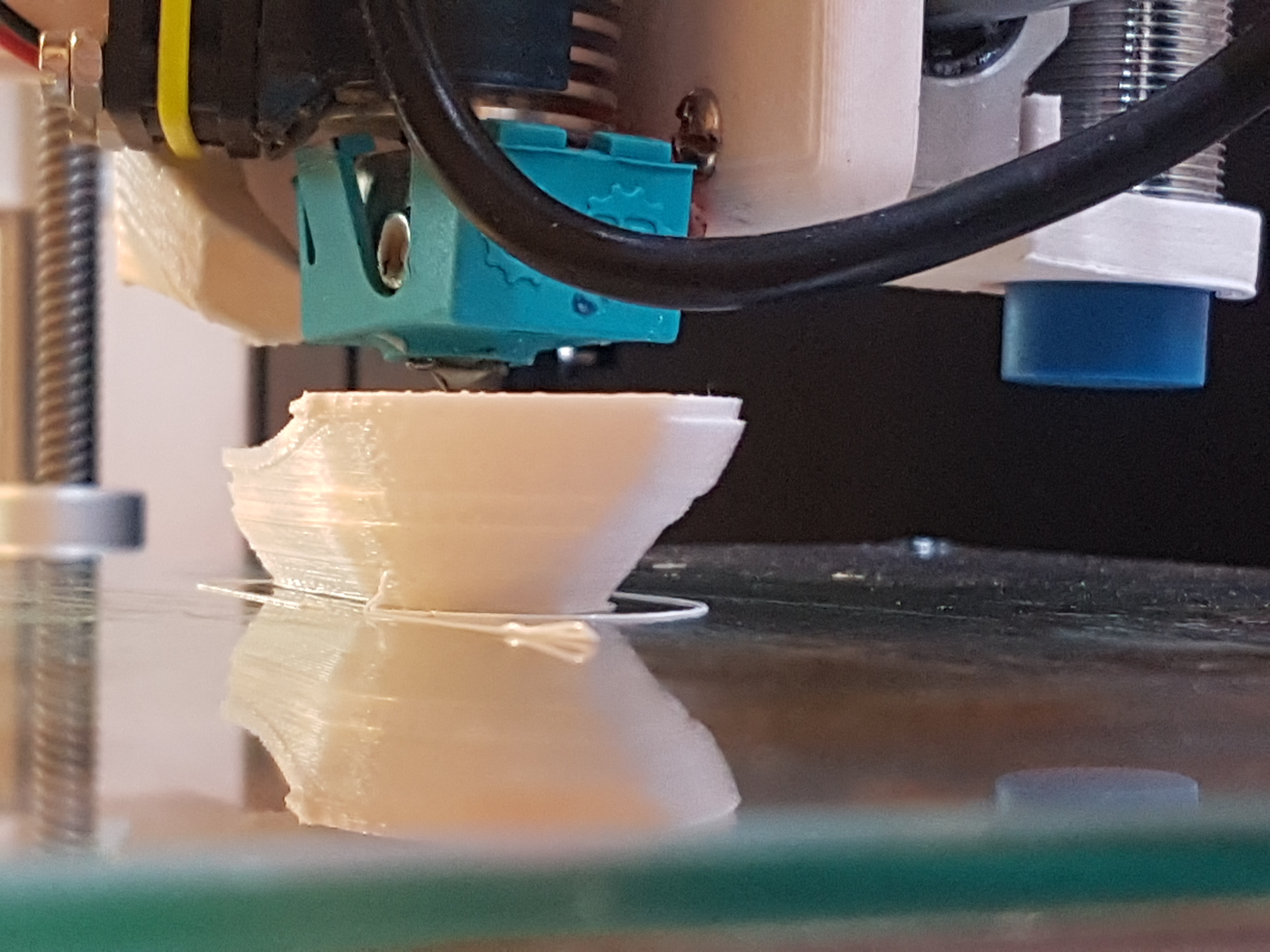

Ecco le prove che ho fatto oggi:
Il comando M907 non mi funzionava, o forse non sono in grado io a usarlo.. :mrgreen:
Prima di modificare i settaggi in modo sostanziale, ho fatto una prova: ho abbassato l'accelerazione massima dell'asse Y da 1000 a 700, e il jerk da 20 a 15. Il layer shift è diminuito un po'!
20170702_161330.thumb.jpg.e724b61050de6d9937cf4b2b2f38084c.jpg20170702_161341.thumb.jpg.838cfac9fa3d436b96c0f4759d495565.jpg
Quindi ho pensato di essere sulla strada giusta!
Ho provato a cambiare i parametri considerandoli come amperaggi, come mi sembrava suggerire la stringa. Sembrava che avessi un bel margine, fino a 255! Ho portato a 200 l'asse Y e sono stato attaccato alla stampante, per misurare le temperature. Tutto esattamente come prima. Questa era la riprova che l'ordine dei valori era normale, altrimenti qualche altro motore avrebbe scaldato! Ho voluto fare una prova: velocità molto maggiore (90) e accelerazione e jerk minori (400 e 10). La benchy è venuta shiftata come al solito, ma ho solo pensato di aver esagerato! :mrgreen:
Adesso ho portato a 250 il valore, e sto stampando a 80 con accelerazione a 400 e jerk a 10, e sto stampando una nuova benchy. Per ora ho finito la chiglia, e sembra che ci siano meno shift!
Aspetto di vedere il risultato finale.. se è migliore, provo a ristampare a 60 e teoricamente dovrebbe venire perfetta. In tal caso, quello che posso fare per migliorare la velocità è installare un sensore 3dtouch e rimuovere la lastra d'acciaio!

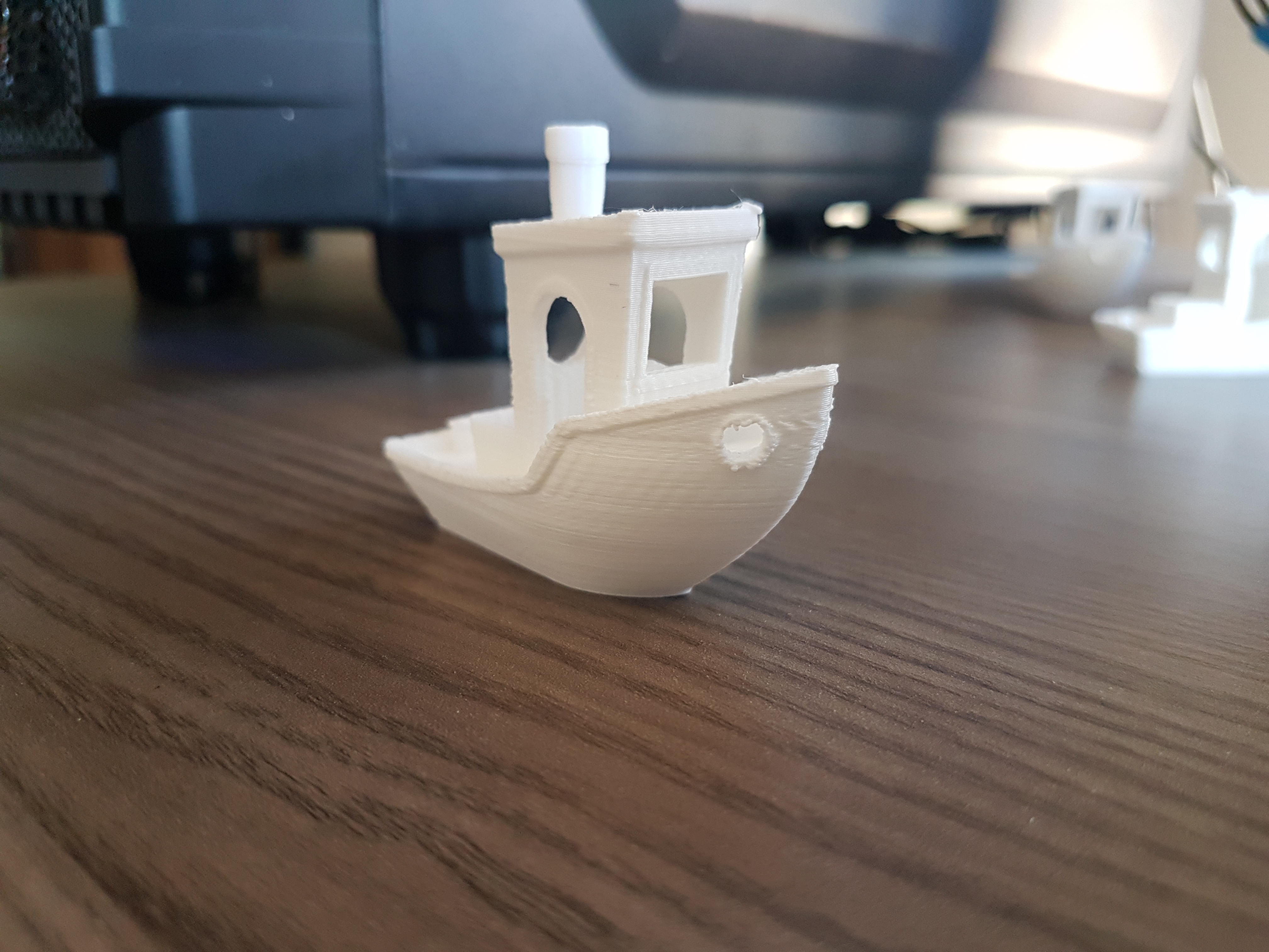

Con questi parametri del configuration_adv.h, la velocità a 60, il jerk a 20 e l'accelerazione massima a 1000 (quindi gli stessi identici settaggi rispetto all'inizio, con la sola eccezione della Vref), ho ottenuto questa benchy.
E' sempre shiftata, ma in misura minore rispetto alla prima.

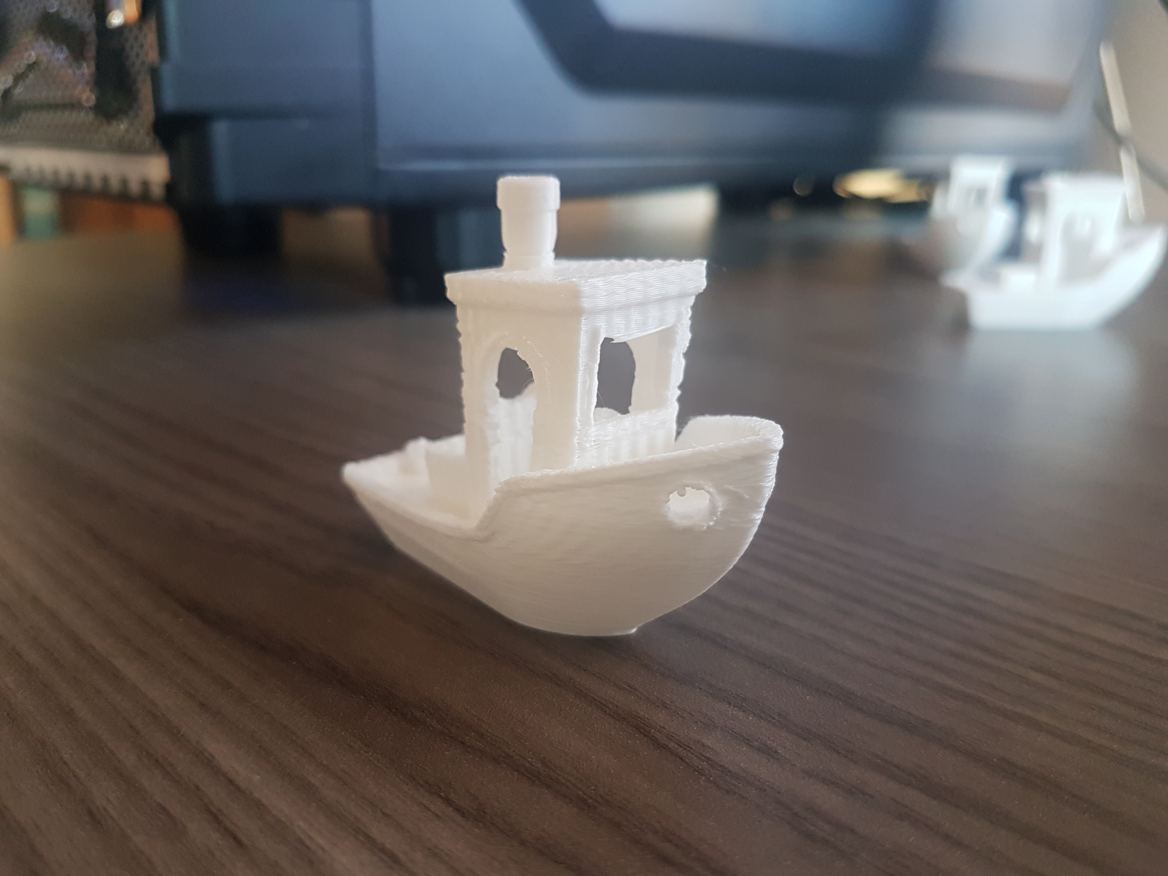

Aggiornamento: Ho pensato che il settaggio Jerk, per aumentare la vaiazione di accelerazione, potesse agire sulla forza che viene richiesta al motore ad ogni cambio di direzione. Forse è stato un ragionamento stupido, ma ho pensato che forse, invece che diminuirlo, avrei dovuto aumentarlo, perchè il motore stesso fornisse più potenza ad ogni cambio di direzione, rendendo più rigido lo spostamento del piatto e più difficile lo shift. Mi scuso per essermi di sicuro espresso male, ma spero di aver fatto capire cosa intendo.
E' il contrario di quello che pensavo all'inizio e di quello che suggeriscono diversi siti, ma di fatto i risultati sembrano potermi dar ragione. Ho portato da 20 a 30 il jerk, e questo è stato il risultato.
Gli shift sono solo due, uno in cima alla chiglia, che per il resto è quasi "perfetta", e l'altro in basso nella cabina. A parte il jerk, soliti settaggi.
Che sia stato un caso? Adesso faccio una prova con jerk a 40 e vedo cosa succede...

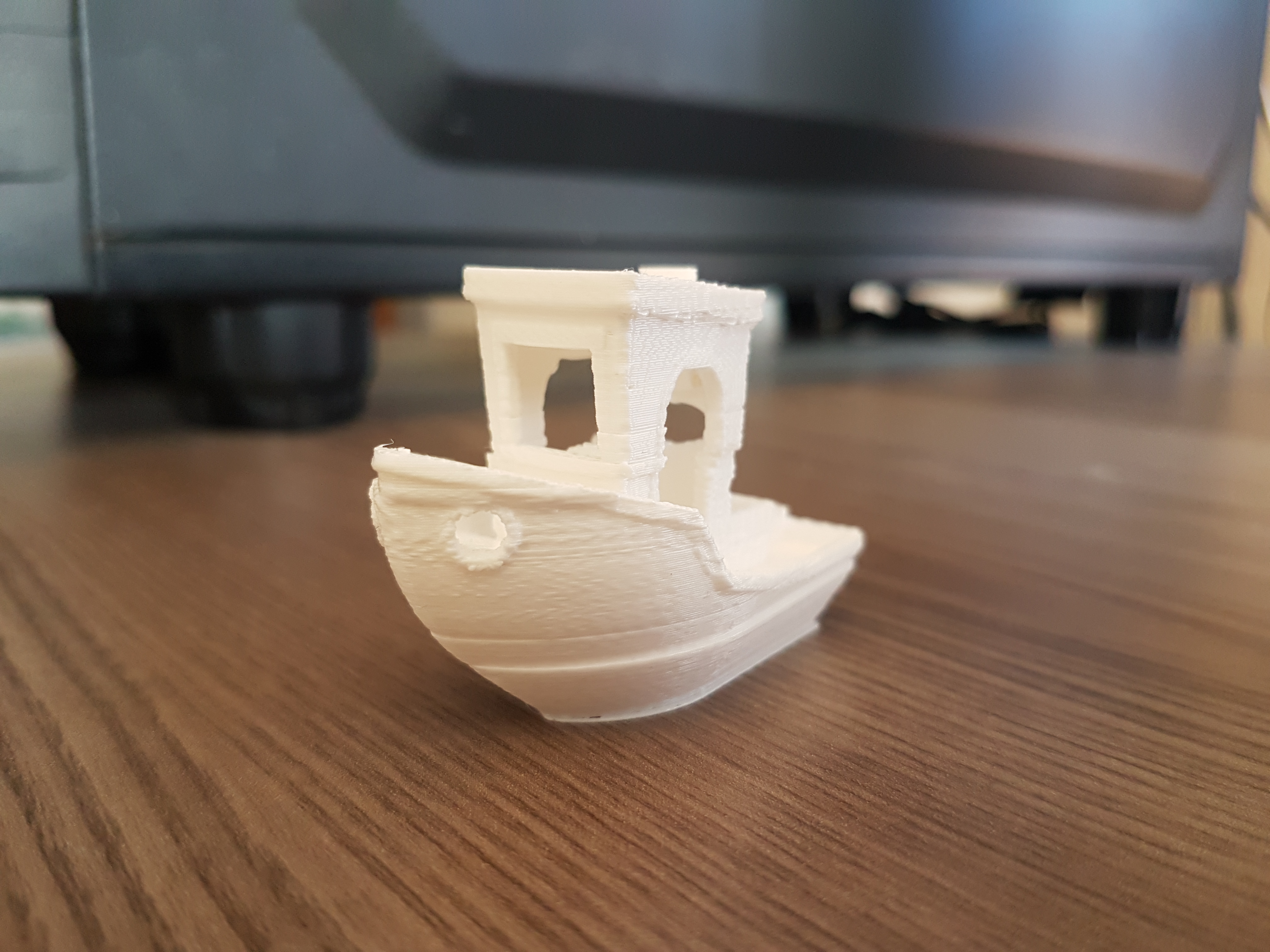

Ultimi aggiornamenti! Ho stampato con jerk a 40 (meglio), poi a 60 (shift a metà chiglia), quindi a 50. Con il jerk a 50 la stampa è migliore, ma è sempre presente lo stesso shift in cima alla chiglia e in fondo alla cabina.
Ho notato anche che il primissimo layer è shiftato in tutte le stampe. Mentre la stampa era nel punto critico, inoltre, sono stato vicino per vedere cosa succedeva. Mi aspettavo di vedere un movimento repentino, e invece è un punto in cui la stampa ha rallentato.
Questo mi fa pensare che il problema avvenga quando la stampa è al di sotto di una certa velocità, e ho formulato un'ipotesi. Forse l'attrito leggermente maggiore rispetto a prima non è dato solo dal fatto che ho un motore con un pignone al posto di un cuscinetto di rimando, ma anche dai cuscinetti lineari che potrebbero essersi sciupati con il cambio delle barre lisce dell'asse Y (e che certo non sono di qualità!). Non sono un fisico né un ingegnere, ma se non mi sbaglio, l'attrito crea una resistenza tanto maggiore quanto minore è la velocità relativa dei due corpi che lo producono. Questo spiegherebbe sia il miglioramento con l'aumento del jerk (la velocità resta più costante), che lo shift del primissimo layer, che di quello dove la stampa rallenta!

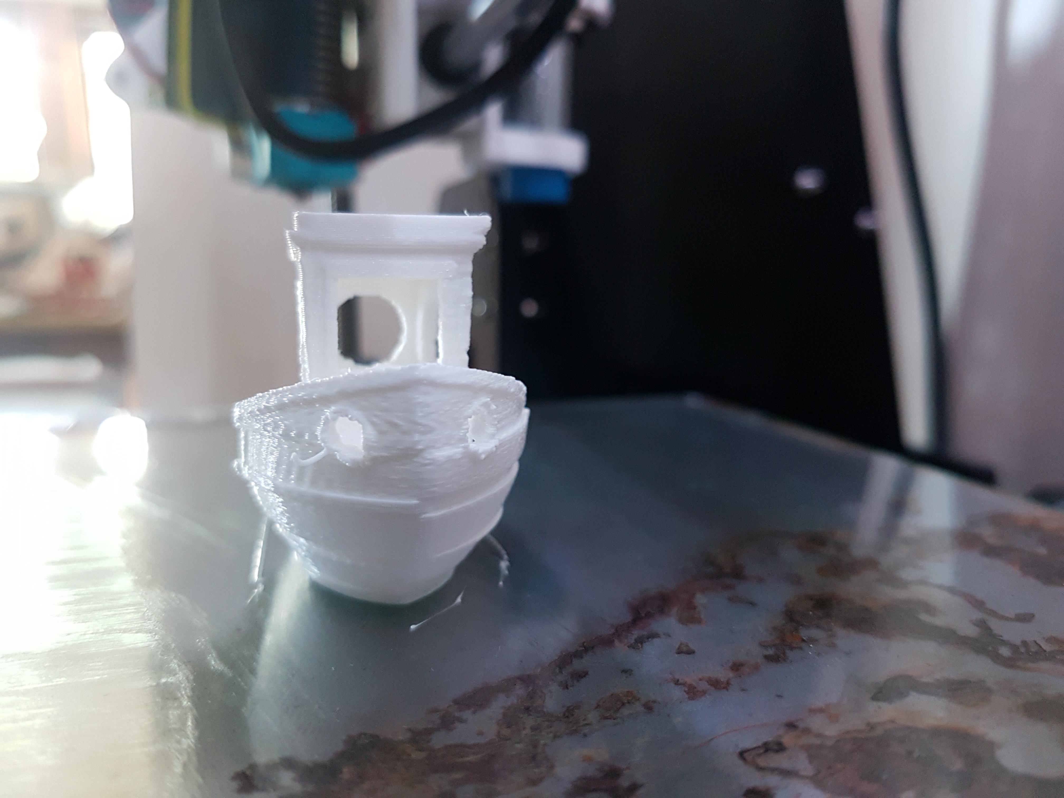

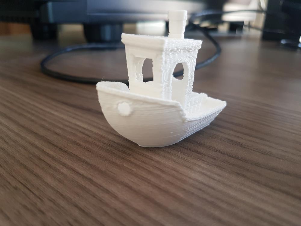

Finalmente ho risolto il problema! :mrgreen:
Ero sulla buona strada: il motore non aveva abbastanza coppia di torsione per sostenere le accelerazioni, in particolare con alcuni movimenti (e forse anche con alcune velocità. Non so se questi motori elettrici sono come quelli delle auto, che a un determinato numero di giri "entrano in coppia", e invece ad altri sono "fuori coppia") infatti gli shift avvenivano sempre negli stessi due punti. Il perché aumentare il jerk diminuisse gli shift può essere per il discorso della velocità che si manteneva più costante,ma teoricamente avrebbe anche dovuto richiedere una torsione maggiore! Forse il principale fattore era la velocità, oppure è qualcosa fuori dalla mia comprensione e che magari tu o altri del forum saprebbero spiegarmi!
In ogni caso, la soluzione è stata portare a 255 (il massimo) il valore del configuration_adv.h per l'asse Y, e sostituire le pulegge dello stesso asse (da 20 denti) con pulegge da 16. Ho installato una puleggia da 20 al posto di una da 16 sull'asse x, dove il peso dell'hotend è decisamente inferiore, e la coppia di torsione del motore è più che sufficiente!
Questa è la benchy risultante.
Non dico che sia perfetta, ma almeno non ha difetti maggiori come gli shift! Cambiare i cuscinetti (operazione, non me lo aspettavo, per niente facile! Ho dovuto smerigliare un paio di vecchie pinze per smontare i supporti che li tenevano in sede! :joy:) non è stato del tutto inutile: quelli vecchi avevano perso qualche sfera, e questi sono di maggior qualità: il piatto scorre davvero bene.

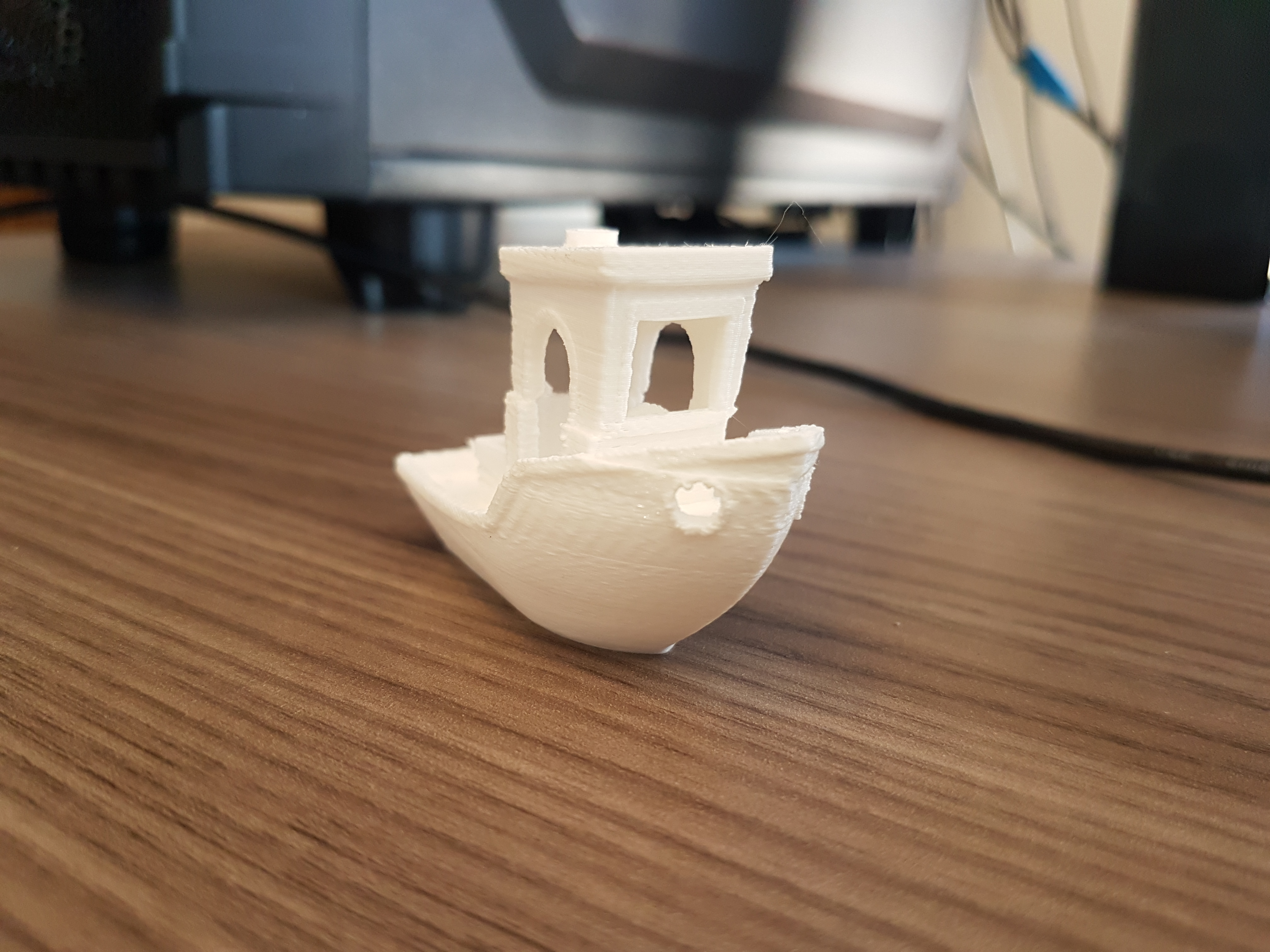

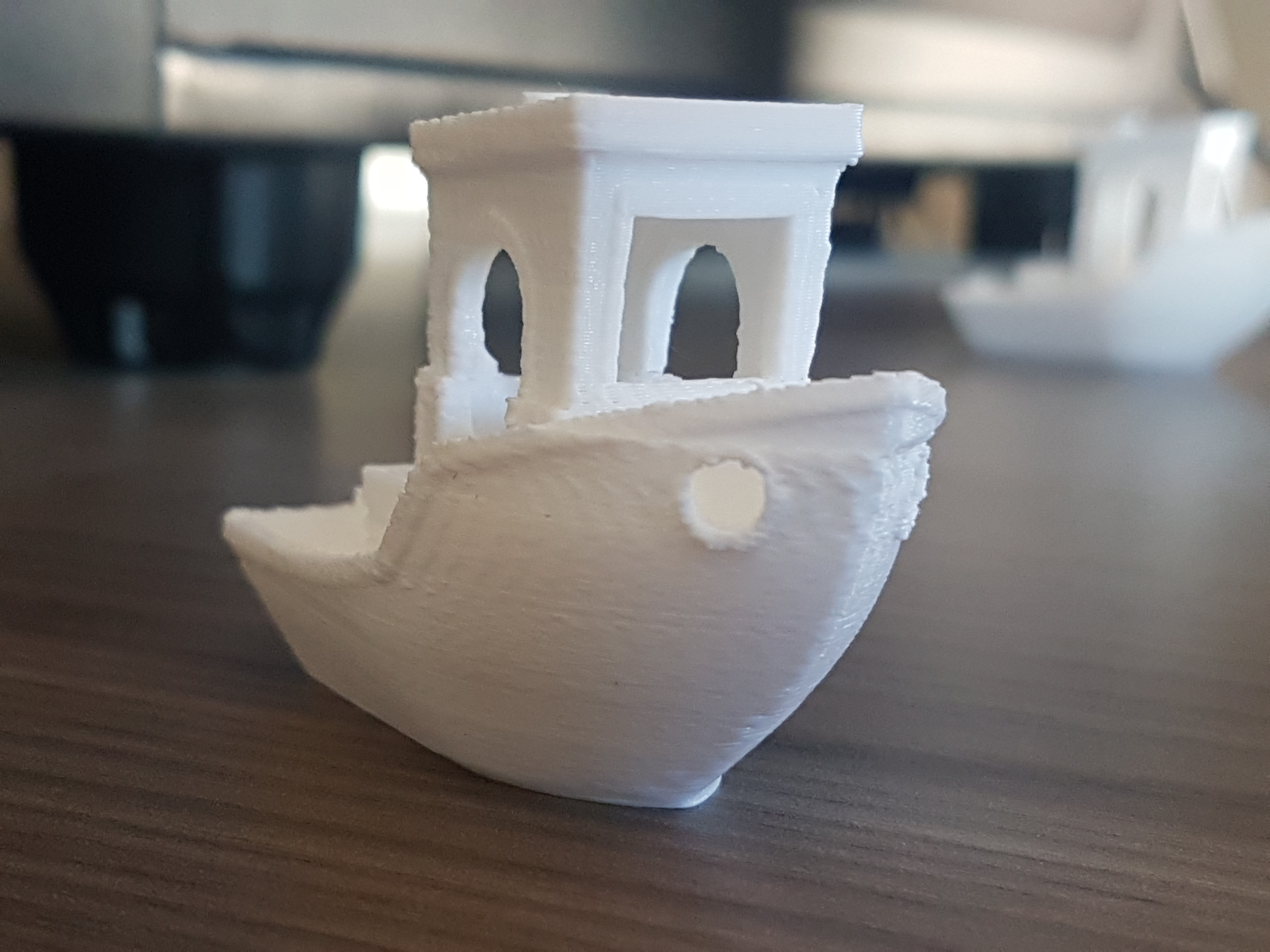

P.S. Aggiungo anche la foto della benchy stampata a 90mm/s e jerk a 40!
Tutto sommato decorosa! :smile:
