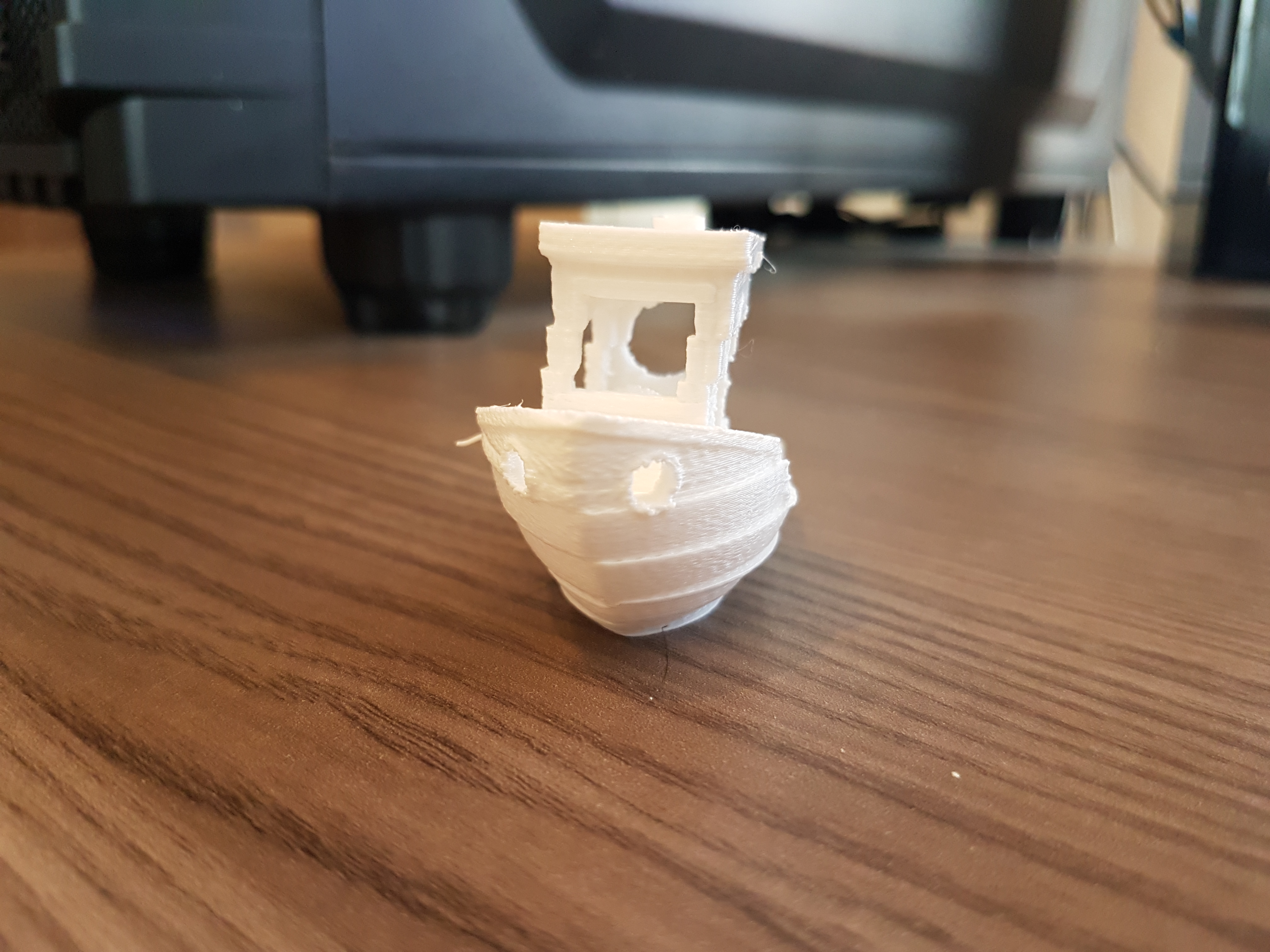

Intanto, sono riuscito a trovare un settaggio della molla dell'estrusore con cui sembra farcela a pelo a estrudere. Ho fatto la stampa del cubo, ed è venuta assolutamente perfetta.
Adesso sto provando la benchy, e sono giunte le dolenti note: i layer continuano a shiftare! :weary:
So di andare un po' OT, ma secondo te è possibile che il problema sia il jerk degli assi X e Y troppo alto? Lo ho lasciato come di default a 20...

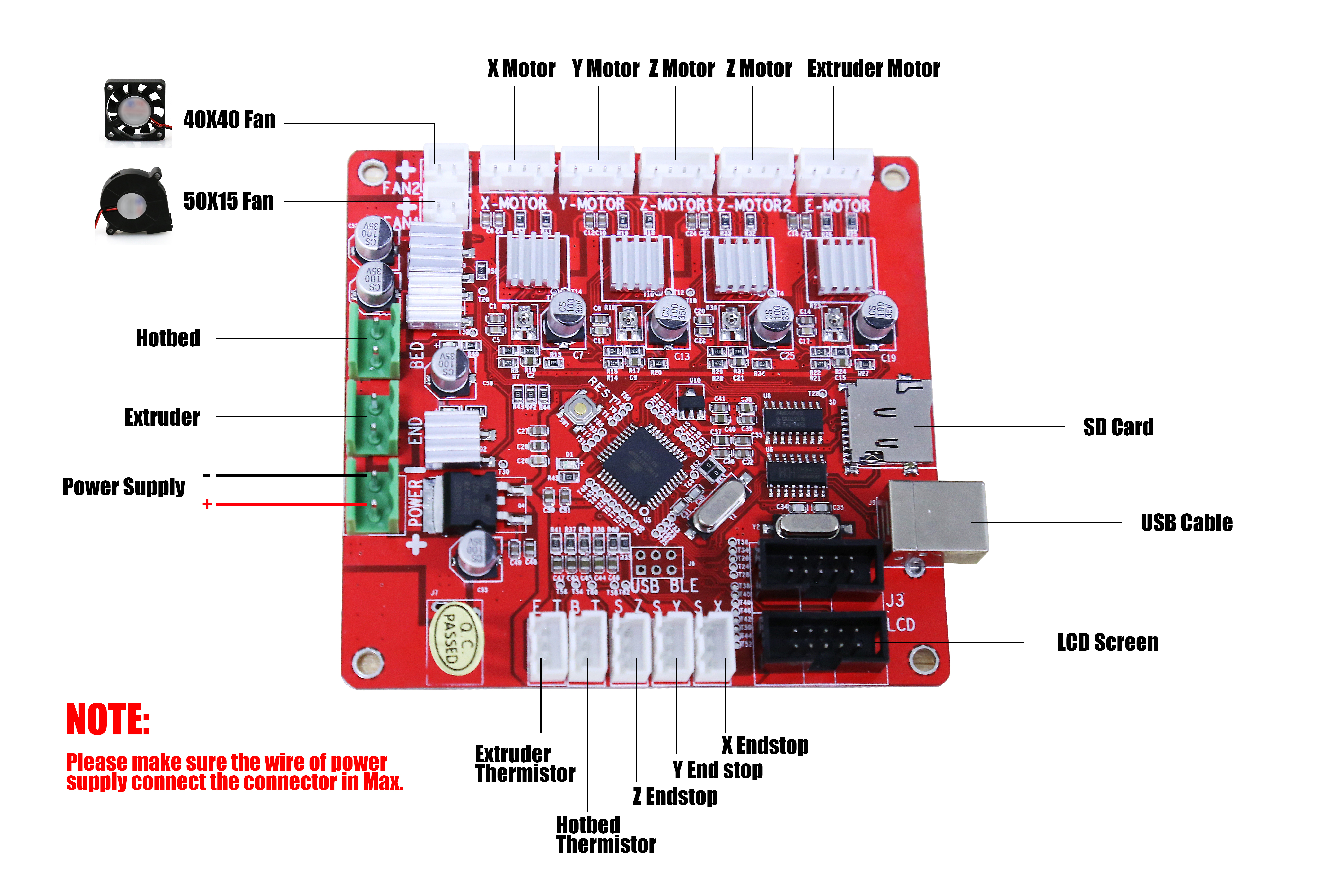

Stamattina stavo per iniziare a fare la regolazione del Vref, così ho cercato su internet una foto della mia scheda madre per sapere da subito dove mettere le mani; ho trovato questa.

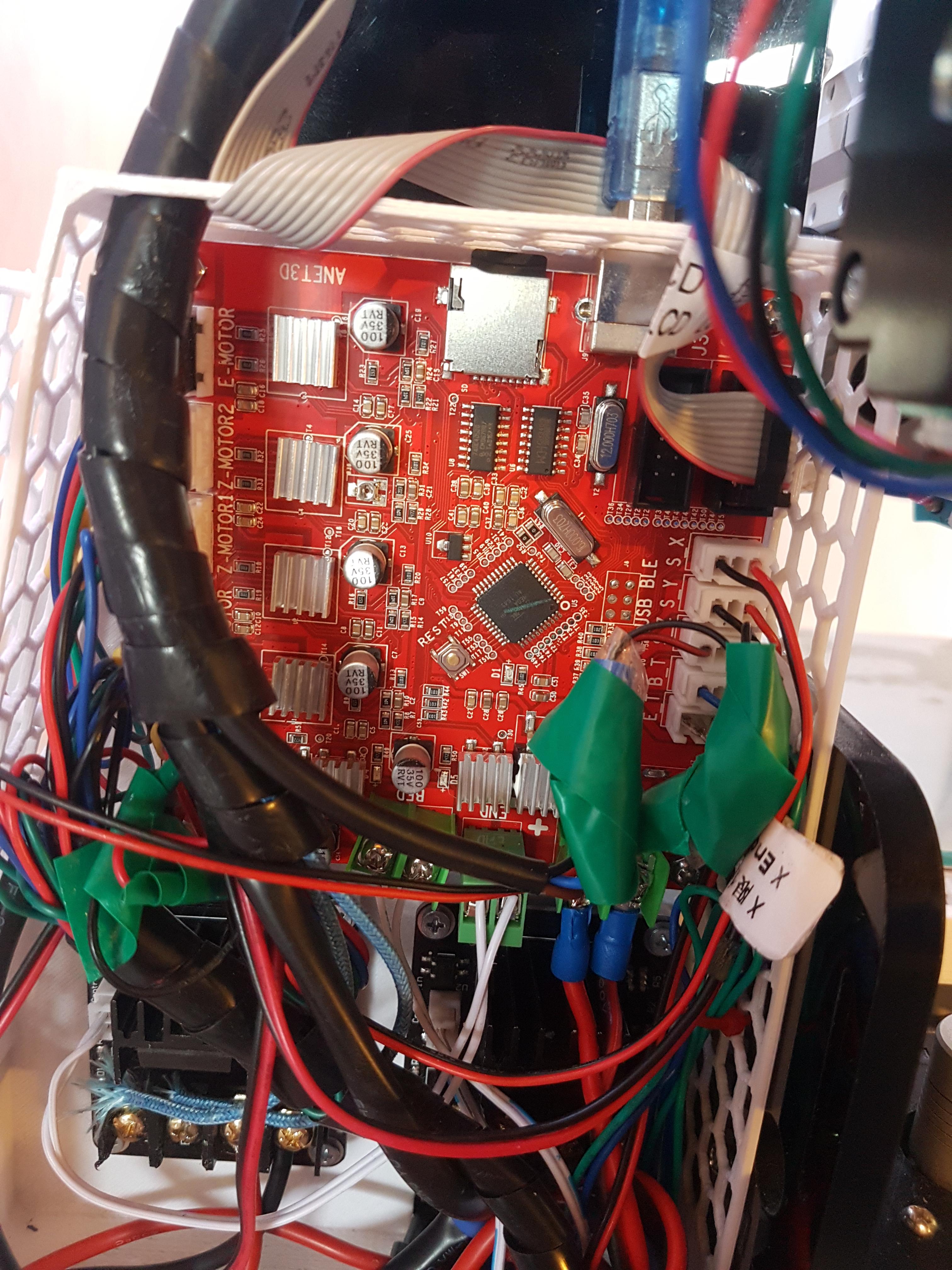

Non sembrava così difficile, avrei dovuto solo cercare i "pin" giusti dove misurare. Purtroppo, però, la mia scheda madre è diversa, e ha solo un regolatore, probabilmente per tutti o forse solo per i motori dell'asse Z!
Lo so, è un macello li dentro, avrei riordinato tutto prima o poi :mrgreen:
Chiaramente, stando così le cose, se ho capito bene il funzionamento della Vref, non posso alzarla per tutti: già l'estrusore lavora con una Vref troppo alta se è uguale a quella degli altri motori (ho sentito che scalda, ma solo appena), alzarla ulteriormente penso sia rischioso. Potrei provare lunedì, quando mi arriva il motore più potente (stessa potenza degli altri; gli altri motori, mentre lavorano sono perfettamente freddi), ma ho il sospetto di non poter fare troppo con un solo regolatore per tutti. Se poi quel regolatore fosse solo per i motori dell'asse Z, peggio ancora. Quindi suppongo di essere di fronte a un bivio: Acquistare la scheda con le Vref separate, oppure passare a RAMPS.
Il punto è che acquistare una scheda madre come la mia, quindi di scarsa qualità, un pò mi scoccia, e se l'alternativa è spendere (e premetto di aver fatto questo calcolo senza competenze, quindi è solo una supposizione di ciò che sarebbe necessario) almeno 75€ fra scheda e stepper driver, più imparare a programmare il tutto (che alla fine sarebbe la parte divertente), per avere tutto sommato la stessa stampante di prima, a questo punto mi viene voglia di abbassare semplicemente la velocità e costruirmi da capo un'altra stampante con la scocca in metallo e magari 2-4 estrusori! Oppure mettere da parte dei soldi e prendermi direttamente una Prusa MK2 originale.

Fammi vedere un attimo se trovo lo schema della tua elettronica per capire come é fatta, per il resto non posso darti torto, più sali di qualità e quindi di prezzo meno problemi hai e l originale Prusa é una garanzia e se autocostruirsela o meno dipende da te, dalla passione e fretta che hai, io come ho scritto prima mi studio la situazione, piuttosto dato che mi sembra di aver capito che hai un tester verifica i 12 volt dell' alimentatore che siano proprio 12 se no vicino ai morsetti c'è un trimmer che consente di regolarla, questo difetto potrebbe dipendere anche da sottoalimentazione
