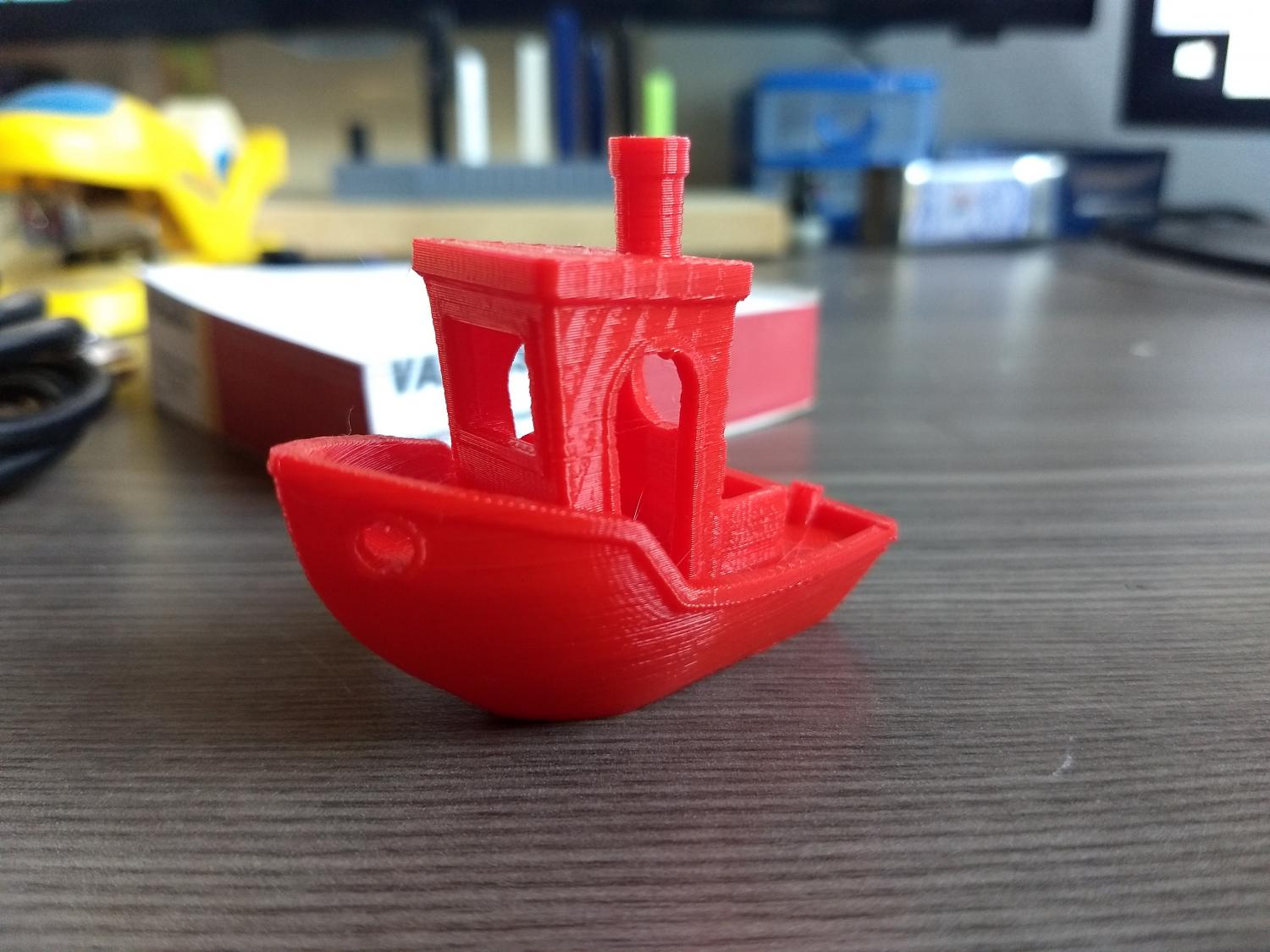

albemasci ha pubblicato una discussione in Problemi generici o di qualità di stampa
Ciao a tutti! Dopo aver smanettato un po' coi settaggi della stampante che ho finito di programmare qualche giorno fa, risolvendo per ora i più comuni difetti di stampa, sono arrivato a un punto morto. In sostanza, sulle pareti dell'abitacolo della benchy, mi appare una sorta di motivo a righe diagonali; inoltre, gli angoli dell'abitacolo, non sono regolari accanto all'oblò. Per adesso sto lavorando a layer alti 0.2. Allego foto: Sapete indicarmi cosa potrebbe causare questi problemi? -

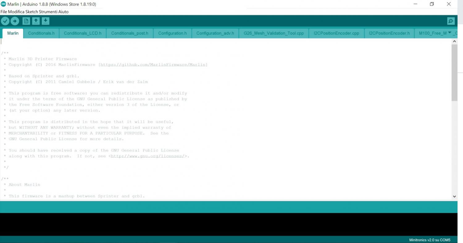

albemasci ha pubblicato una discussione in Software di slicing, firmware e GCode
Ciao a tutti! Ho voluto fare un test cambiando una puleggia alla stampante. Fatta l'operazione, ho modificato gli steps/mm nel firmware (Marlin 2.0): era impostato su 200 (puleggia da 16, cinghia gt2, 1/32 di passo), quindi avendo messo una puleggia da 20 ho portato a 160. Questa è l'unica stringa su cui ho messo le mani: #define DEFAULT_AXIS_STEPS_PER_UNIT { 200, 160, 800, 838 } In sostanza, dopo averlo flashato, non cambia niente! Gli steps/mm mi restano a 200. Ho provato altri valori per sicurezza, e stesso risultato. Preciso che sto usando una MKS Sbase 1.3 e uno stepper esterno per l'asse Y. P.S. ho provato a lanciare un M502 (factory reset) da pronterface prima di effettuare l'ultimo flash, con lo stesso risultato! -

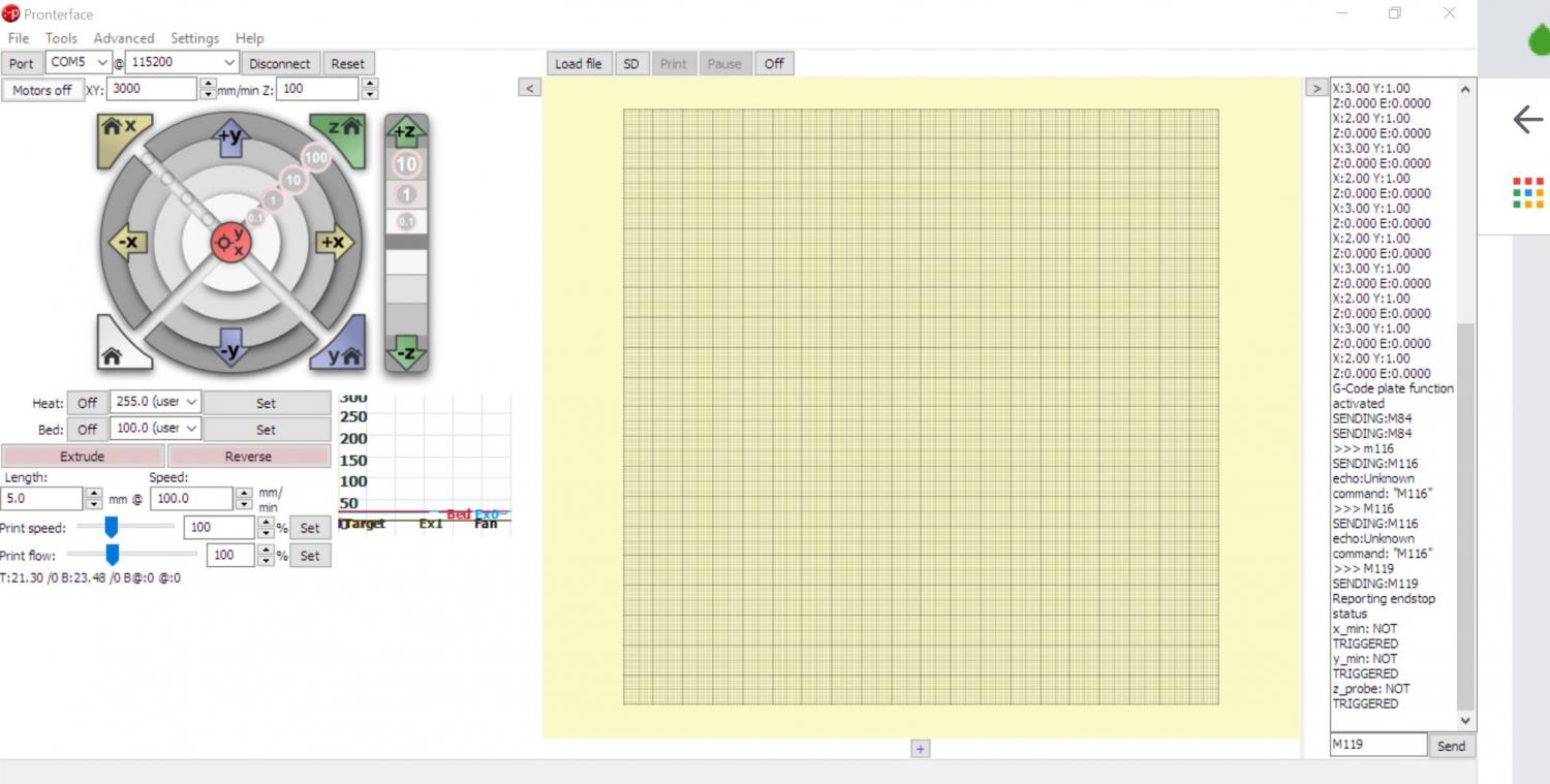

manualmente si muove correttamente, e non rileva l'endstop attivato (verificato da pronterface con comando M119). In realtà, ho risolto il problema... cambiando scheda madre! 😀 Sarò io che non sono esperto, ma la mia esperienza con la minitronics 2.0 è stata pessima! Fortunatamente avevo una vecchia MKS Sbase 1.3, che ho programmato con relativa facilità con Marlin 2.0. Peraltro, i motori si muovono molto più silenziosamente senza che abbia fatto niente.. meglio così 😀 Grazie mille, in ogni caso, a tutti! 🙂 -

Grazie mille per la risposta Alep, persino la notte! 😁 Purtroppo mi risultano tutti "not triggered".. E purtroppo non posso fare un homing solamente dell'asse Z perché ho attivato l'opzione Safe Homing: il mio piano di stampa non si estende fino al sensore quando gli assi x e y sono sul finecorsa, e con safe homing dovrebbe spostare la sonda in un punto predefinito (nel mio caso il centro del piano).. Questi sono i parametri che ho impostato (in realtà erano già pronti così, ho solo decommentato): #define Z_SAFE_HOMING #define Z_SAFE_HOMING_X_POINT ((X_MIN_POS + X_MAX_POS) / 2) #define Z_SAFE_HOMING_Y_POINT ((Y_MIN_POS + Y_MAX_POS) / 2) Di fatto, chiedendo un homing di tutti gli assi, la stampante fa questo: Homing dell'asse x (corretto) Homing dell'asse y (corretto) Spostamento del sensore al centro del piano di stampa (corretto) FINE. Semplicemente la stampante, a quel punto, non esegue l'homing dell'asse Z come dovrebbe! Nessun movimento né verso l'alto né verso il basso. Ho provato a spostare manualmente l'asse Z affinché dopo, con spostamenti verso l'alto, risultasse alla stampante che l'asse è sopra lo zero. Stesso risultato.. 😖 -

Non sono riuscito a recuperare quella versione.. Fai così: Scaricati Pronterface, avvialo e connetti la tua stampante. Poi clicca su "Connect". Quindi, in fondo a destra, accanto a "Send", dovresti avere uno spazio per scrivere. Scrivi M119 e poi clicca Send. Sopra dovrebbe restituirti una cosa di questo genere: x_min: NOT TRIGGERED y_min: TRIGGERED Questo è come si lancia il comando M116. Anche cura dovrebbe avere un programma di comunicazione con la stampante, ma non trovando quella versione non sapevo come aiutarti a trovarla.. Se dopo aver fatto quel test leggi appunto che Y è TRIGGERED, prova a premere manualmente il finecorsa e rilancia M119, vedi se stavolta ti dice che Y è NOT TRIGGERED. in quel caso devi invertire la logica di quel finecorsa agendo sul firmware. Avendo però tu trovato la scheda già pronta, dovrai trovare su internet il firmware precompilato per la tua stampante. La Anet A8 è molto diffusa, dovresti trovarlo con facilità! Una volta ottenuto, scaricati il programma Arduino IDE (e installalo). Quindi apri il file marlin.ino che troverai all'interno delle cartelle del firmware, ti aprirà il file con Arduino IDE. Dovresti vedere una cosa del genere: Clicca su "configuration.h", quindi avvia la funzione di ricerca premendo Ctrl+F e ricerca "MIN_ENDSTOP_INVERTING". Basta che scambi le scritte "true" con "false" e viceversa, per cambiare la logica degli endstop. Tu sei interessato all'Y_MIN. Una volta fatto questo, dovrai semplicemente il bottone con la spunta "v" per verificare il software. Se non hai commesso errori, sul nero non dovrebbero comparirti messaggi di errore. A quel punto verifica da "strumenti" che la "porta" sia quella dove hai connesso la stampante, e se è quella premi sulla freccia accanto alla spunta per effettuare l'upload del firmware. FATTO! A quel punto verifica che a M119 ti risulti tutto not triggered, in quel caso hai risolto il problema! -
