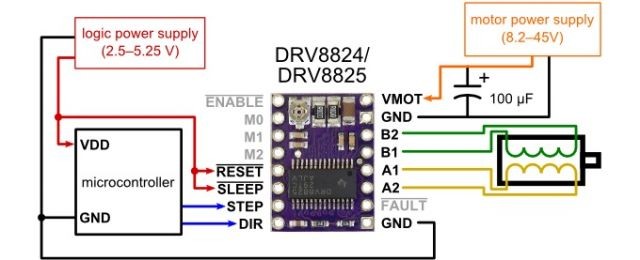

    Pololu DRV8825
    Per i DRV8825 la situazione è simile, solo che la formula cambia leggermente
    VREF = Corrente/2
    Quindi prendendo come esempio il mio motore di prima che lavora a massimo 1.7A avremo
    VREF = ( Current/2 )  =  (1.7 / 2 ) = 0.85 che porto a 0.6
    Una Piccola nota sui DRV8825: se state sostituendo dei A4988 con questi driver di ultima generazione dovete montarli sulla scheda con il potenziometro sul lato opposto rispetto al suo fratello, come potete vedere anche dagli schemi dei due driver.
    0J4232.600
