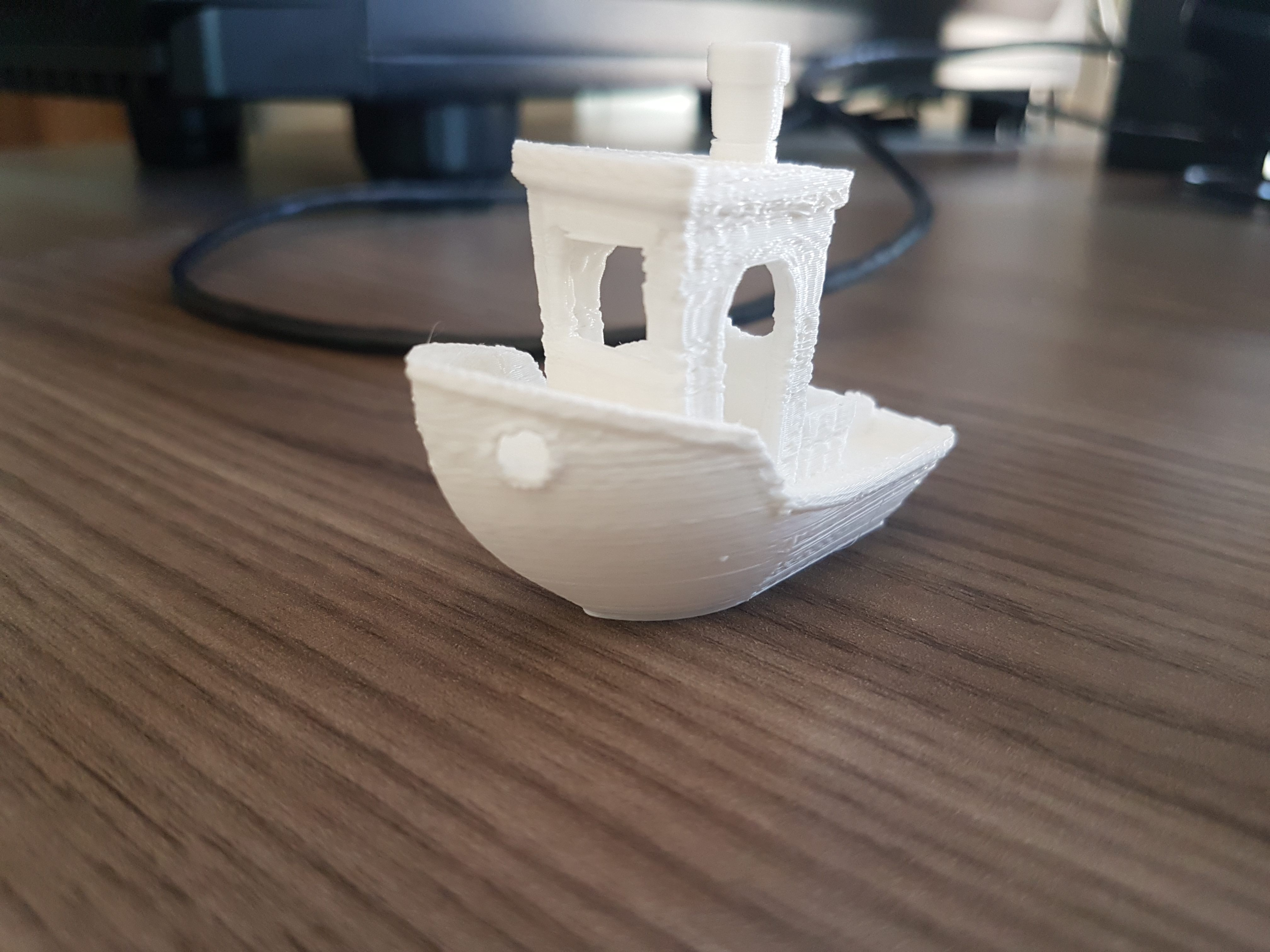

Andryzz, con questo setup a due motori sull'asse Y ho stampato pure a 110! :mrgreen:
Questa è la benchy risultante..
Non è così ben riuscita, ma almeno è venuta fuori.. Comunque non mi spingerò mai a quelle velocità salvo per stampe particolarmente semplici, e quando voglio stampare più di qualità vado a 60! :smile:

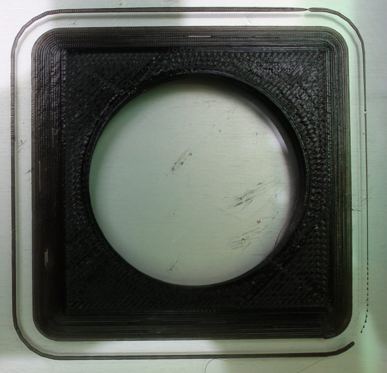

Speravo che fosse lui lo schema per il semplice  fatto che sto impazzendo nel tentativo di far stampare in modo simmetrico la stampante. Cioè, dopo una serie di tentativi di correzioni e tarature sono riuscito a stampare oggetti con una rifinitura discreta considerando la qualità della A8 ma non riesco a far stampare per esempio cerchi perfetti all'interno di un oggetto, non rispettano le misure. Secondo te da cosa potrebbe dipendere?
metti una foto di un cerchio stampato mentre è ancora fissato sul piatto che vediamo se ne caviamo piede, tieni presente che i difetti da vref bassa non producono sproporzioni ma oggetti fatti a gradoni o che addirittura cadono nel vuoto. Vedi le foto postate da albemasci all'inizio di questo post.
Le misure non precise come le descrivi tu in genere è un problema di regolazione dei passi sopratutto se stiamo parlando di cerchi orizzontali.
I cerchi verticali invece difficilmente vengono perfetti, sopratutto se parliamo di pla non raffeddato per i problemi meccanici del filamento caldo che risente della forza di gravità.

L'oggetto stampato è un quadrato di 50x50x5 mm e il foro ha un diametro di 40 mm. Le misure effettuate con il calibro sono:
Parallelepipedo  50,3 asse X, 51 asse Y,  4,97 asse Z;
Cerchio  39,6 asse X , 40,45 asse Y.
Considero un valore di tolleranza di 0,15 mm per lato ma in questo caso l'ho omesso per verificare con dettaglio l'errore. Onestamente non capisco il perché se stampo il cubo di taratura le misure sono perfette (cubo di taratura 40 mm), invece tutte le altre stampe non rispettano le misure. Per questo ho difficoltà a creare oggetti meccanici statici e/o dinamici di precisione per la stessa stampante. Utilizzo il PLA della BQ per effettuare queste prove, dubito che possa essere il materiale ma penso che il problema sia software, almeno spero:cold_sweat:

Finalmente ho ripreso a stampare dopo un lungo periodo di inattività.  Dopo una serie di tentativi ho capito perché le stampe non erano perfette. La causa dell'anomalia erano le cinghie dentate completamente ingottite, dopo la loro sostituzione la qualità degli oggetti stampati è migliorata tantissimo. Vi ringrazie per l'aiuto:)
