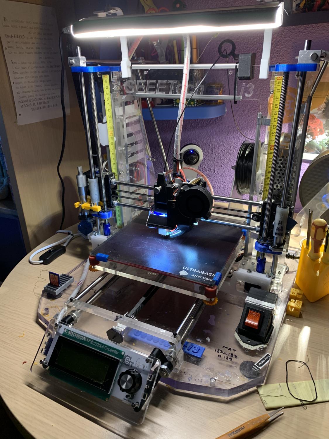

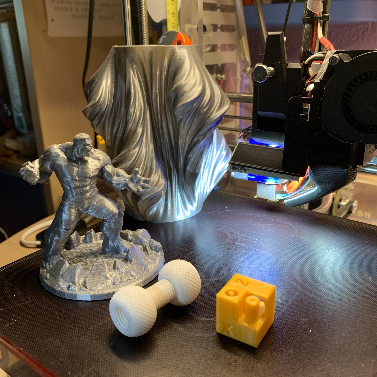

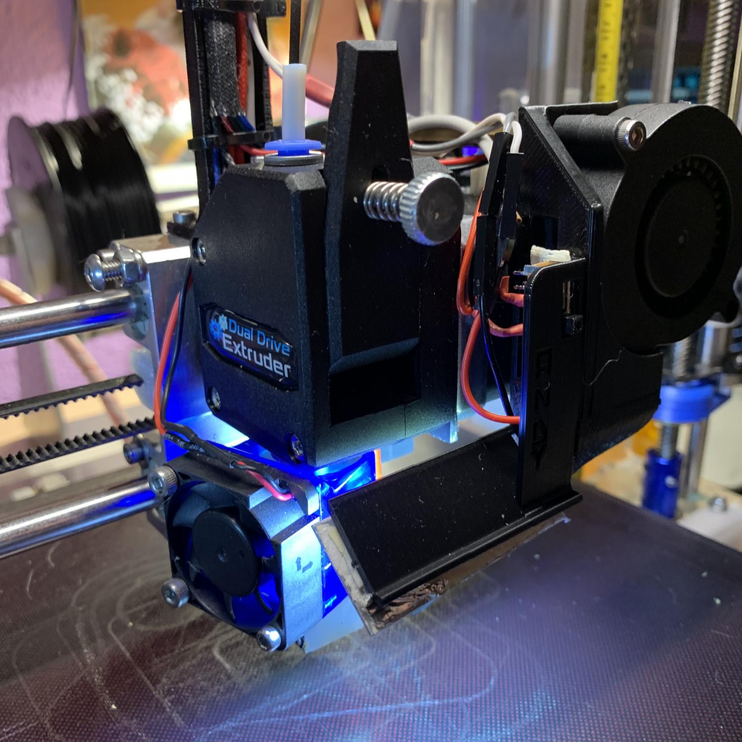

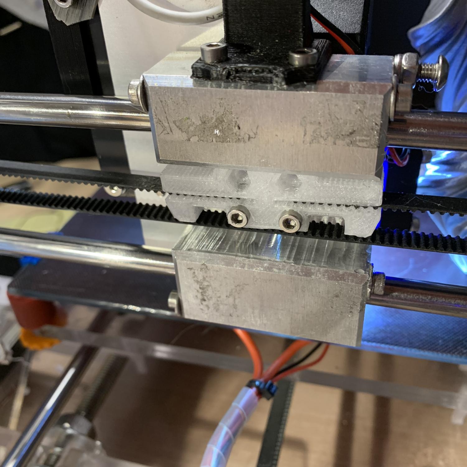

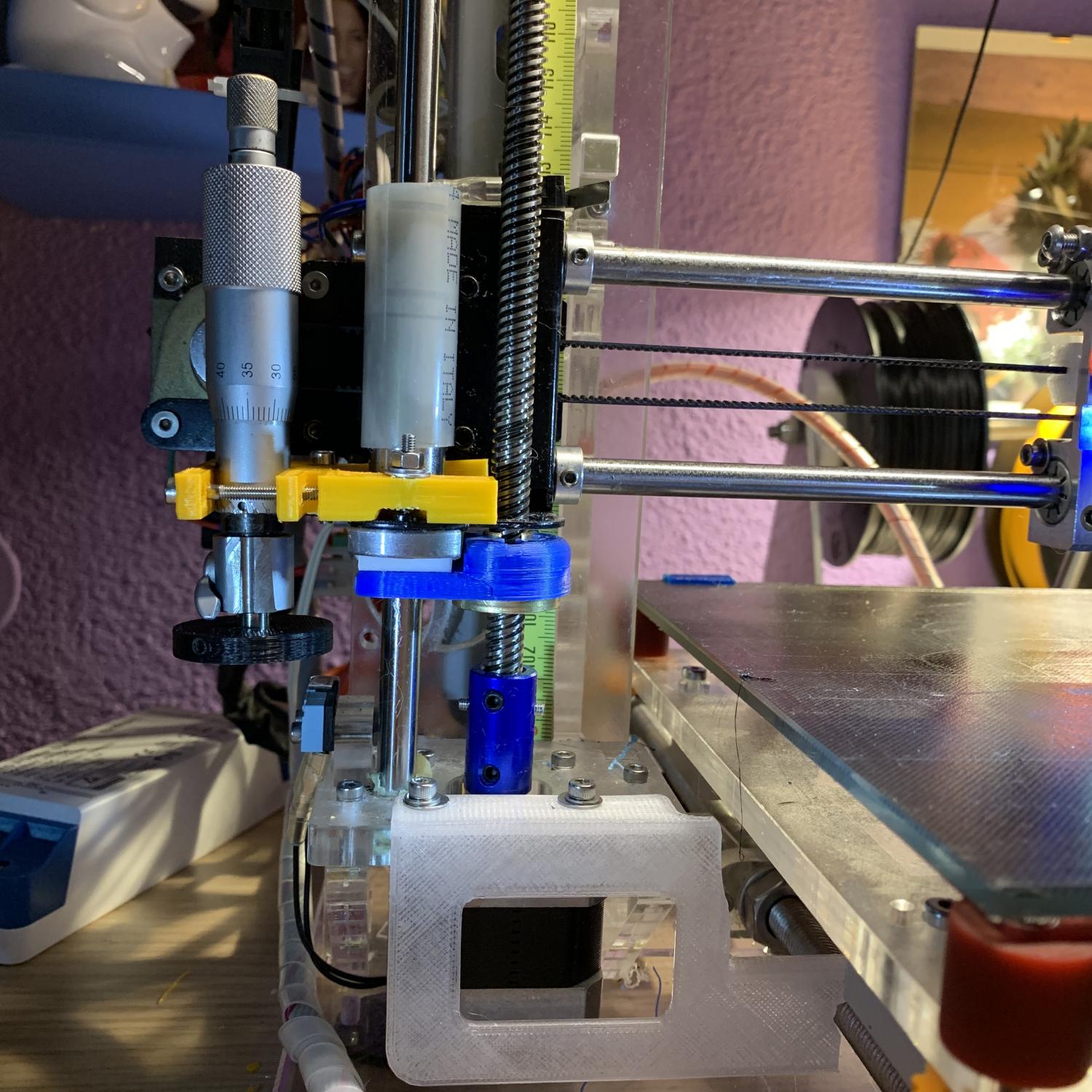

 mi sono imbattuto in questo thread e volevo rendervi partecipi delle modifiche alla mia Geeetech ieB...
l’ho comprata usata e quindi ho saltato i “preliminari”, settaggi e montaggio ..
a questo punto della sua vita è così strutturata:
barre trapezie, vincolate a cuscinetti nella parte alta e collegati ai motori con boccole fisse.
doppio cuscinetto lineare sull’asse Z.
carrello estrusore ricavato da un blocco di regali.
cuscinetti su X e Y  Igus Drylin.
End-stop Z regolato da un micrometro.
estrusore clone di un Bondtech.
ventola ed illuminazione led progettati da me.
La stampante è appoggiata ad una lastra di Lexan di 15 mm di spessore..

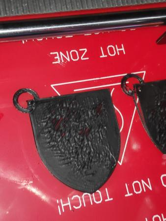

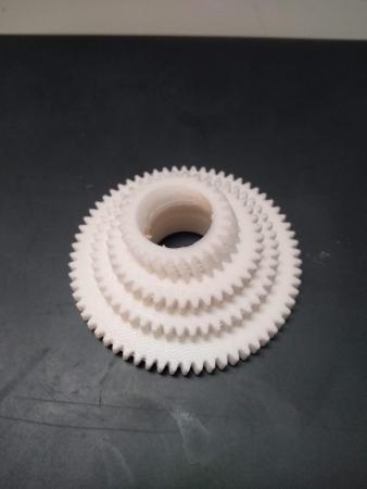

di seguito alcune foto dei particolari e alcune stampe..
purtroppo , come immagino siano altre stampanti economiche, la Geeetech ha una vita propria, non passa giorno che non ci siano piccoli problemi, vibrazioni, blocchi etc. Ma mi ritengo soddisfatto delle sue prestazioni.. 😁😁😉
Ciao a tutti

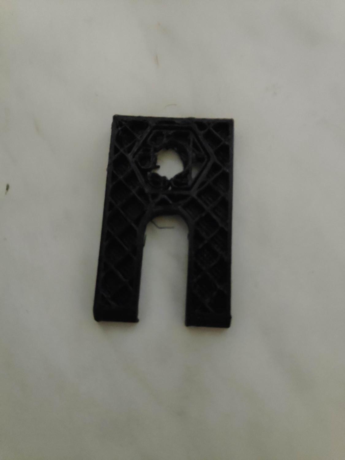

Salve, ho da poco acquistato questa stampante modello pro C con doppio estrusore, ho già assemblato il tutto e allineato il piatto.
Vorrei qualche consiglio per procedere con la prima stampa.
Che software utilizzate?
Avete fatto aggiornamenti firmware? Se si dove li trovo?
Posso cambiare il menu in italiano? Ho visto qualche video su YouTube dove il menu era tradotto.
Grazie

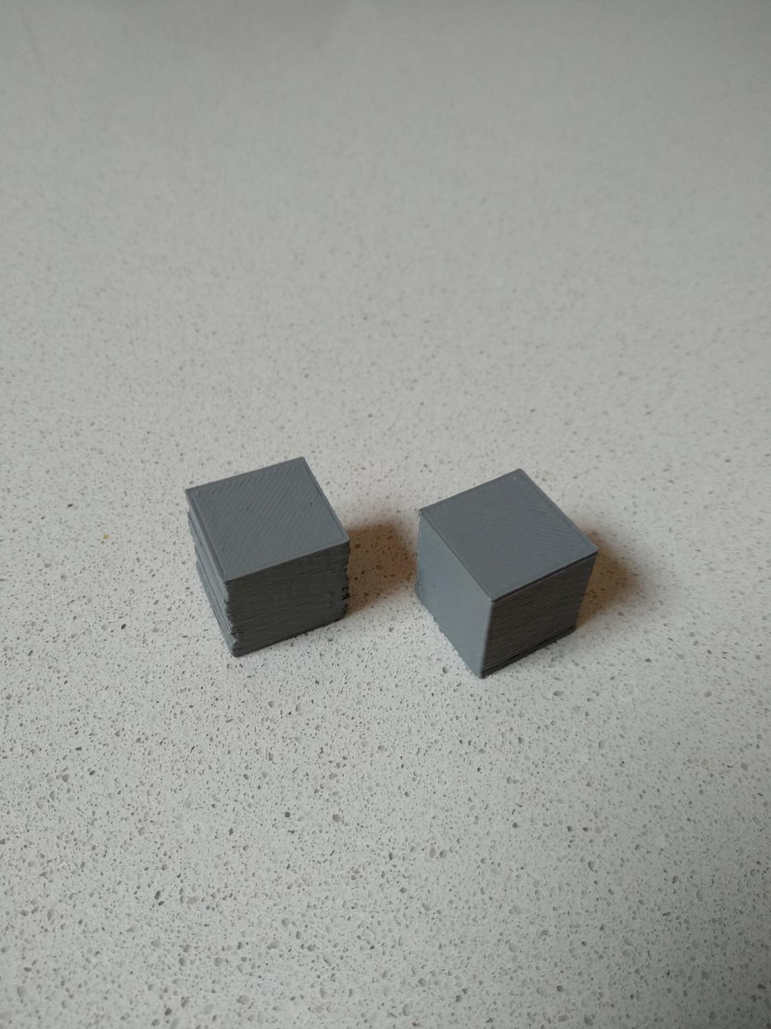

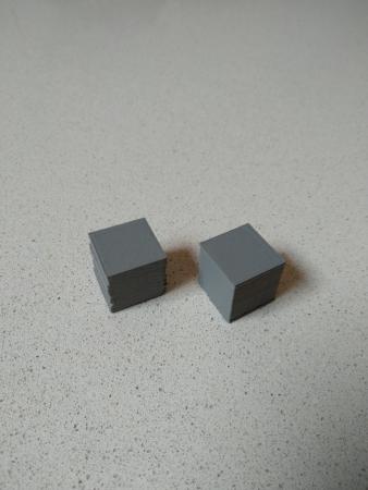

Ciao a tutti,
ho acquistato da poco qs stampante, dopo una serie di regolazione, tra il piatto sopra e la posizione Z dell'estrusore, sono riuscito ad ottenere un discreto risultato (v. foto cubetti, prima e dopo).
Da ieri invece, non so cosa ho sbagliato, il risultato è decisamente peggiorato. Sembra ci sia uno slittamento sull'asse x. Ho notato anche che durante il movimento sull'asse y ogni tanto "scatta"
Consigli?
Grazie

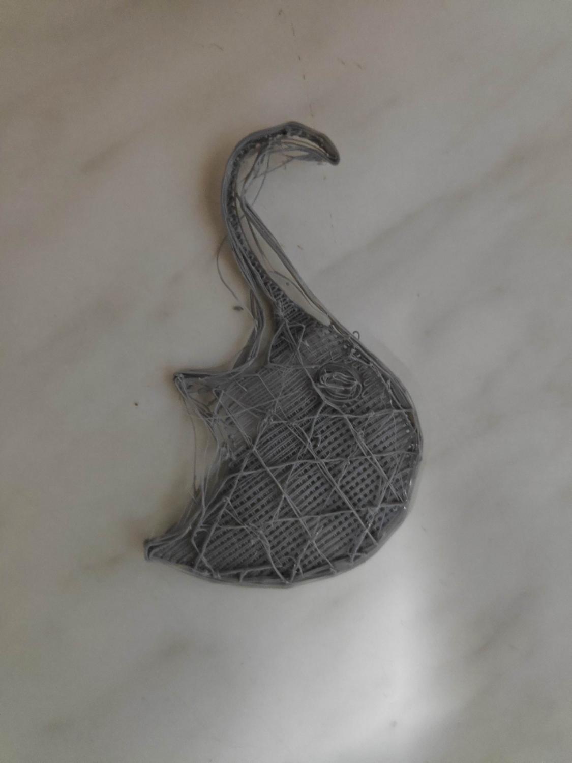

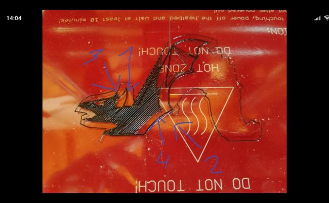

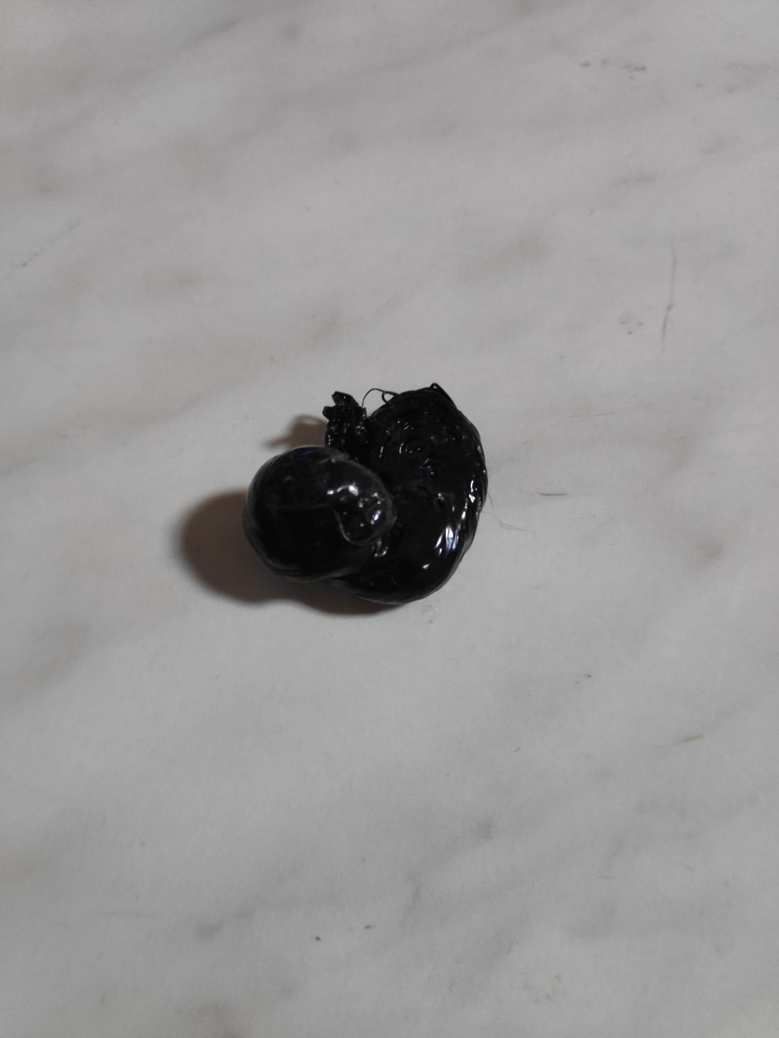

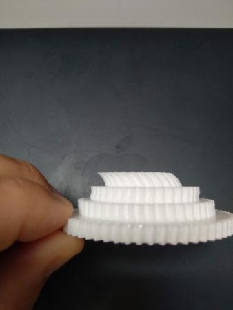

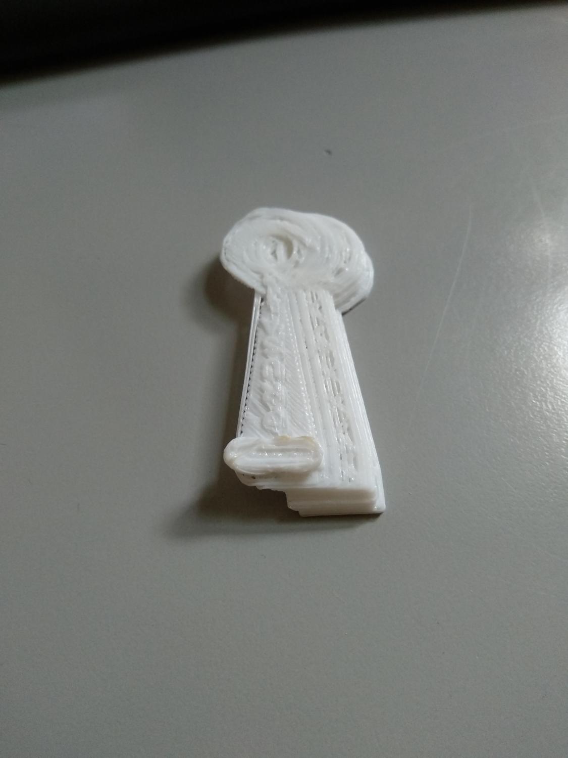

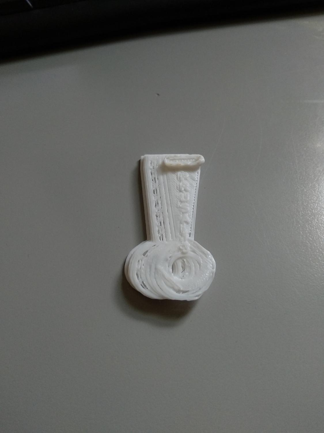

Salve a tutti,
Ho da poco preso la mia prima stampante 3D e ho preso questa Geeetech.
Montaggio è andato tutto bene seguendo il manuale ho dovuto solo aggiustare un attimo i tubi per l'asse Z.
Il mio problema però è la stampa: ho provato a stampare con diverse temperature e diverse altezze del piano però non sono riuscito a stampare in modo decente.
La prima volta ho provato a calibrare l'asse Z in modo da far passare appena un foglio di carta con un minimo attrito e la stampa non è venuta precisa. (Elefantino)
La seconda volta, pensando che il problema fosse l'altezza del piano, ho provato ad avvicinarlo però si è addensato tutto sull'estrusore.
La terza volta ho aumentato la distanza dal piano ed ha stampato bene fino a metà poi l'oggetto si è staccato dalla base. (Z wobble)
Mantenendo gli stessi identici settaggi la quarta volta che ho stampato si è addensato di nuovo tutto sul piano in una massa unica e indefinita. (Venom!😂)
Qualcuno può molto gentilmente aiutarmi a capire cosa sbaglio?
Domani voglio provare ad usare la lacca per vedere se il problema si risolve.
