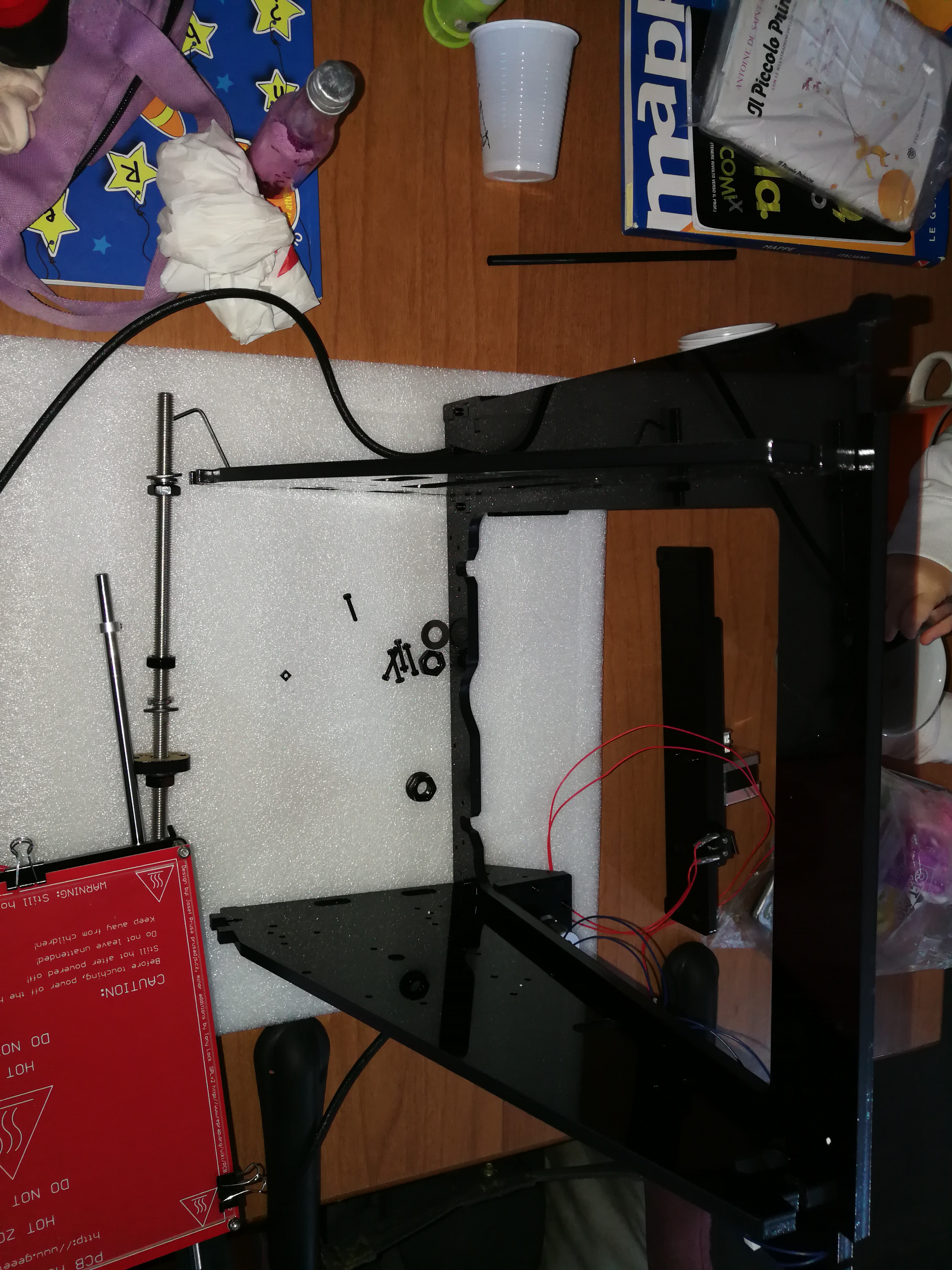

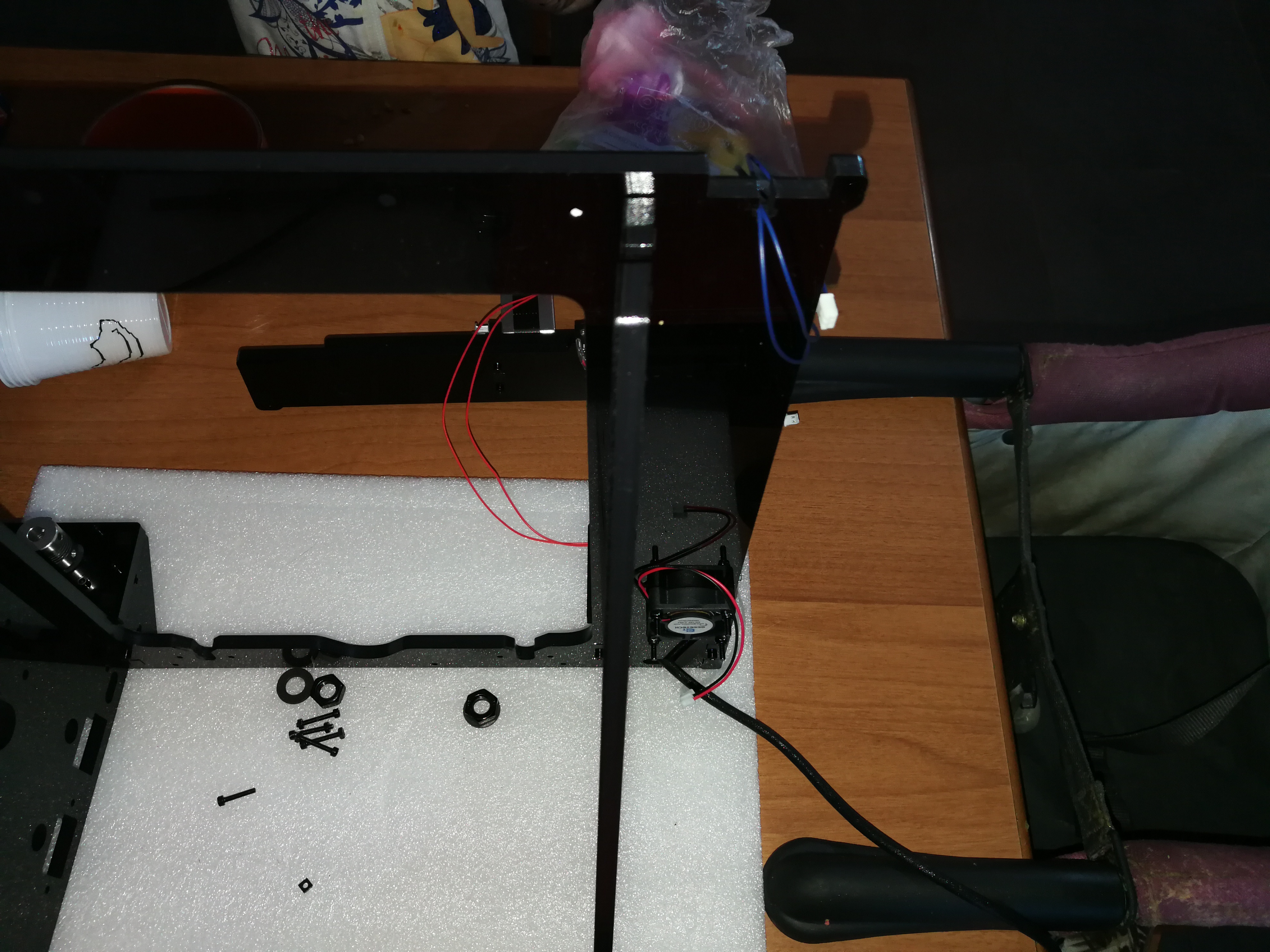

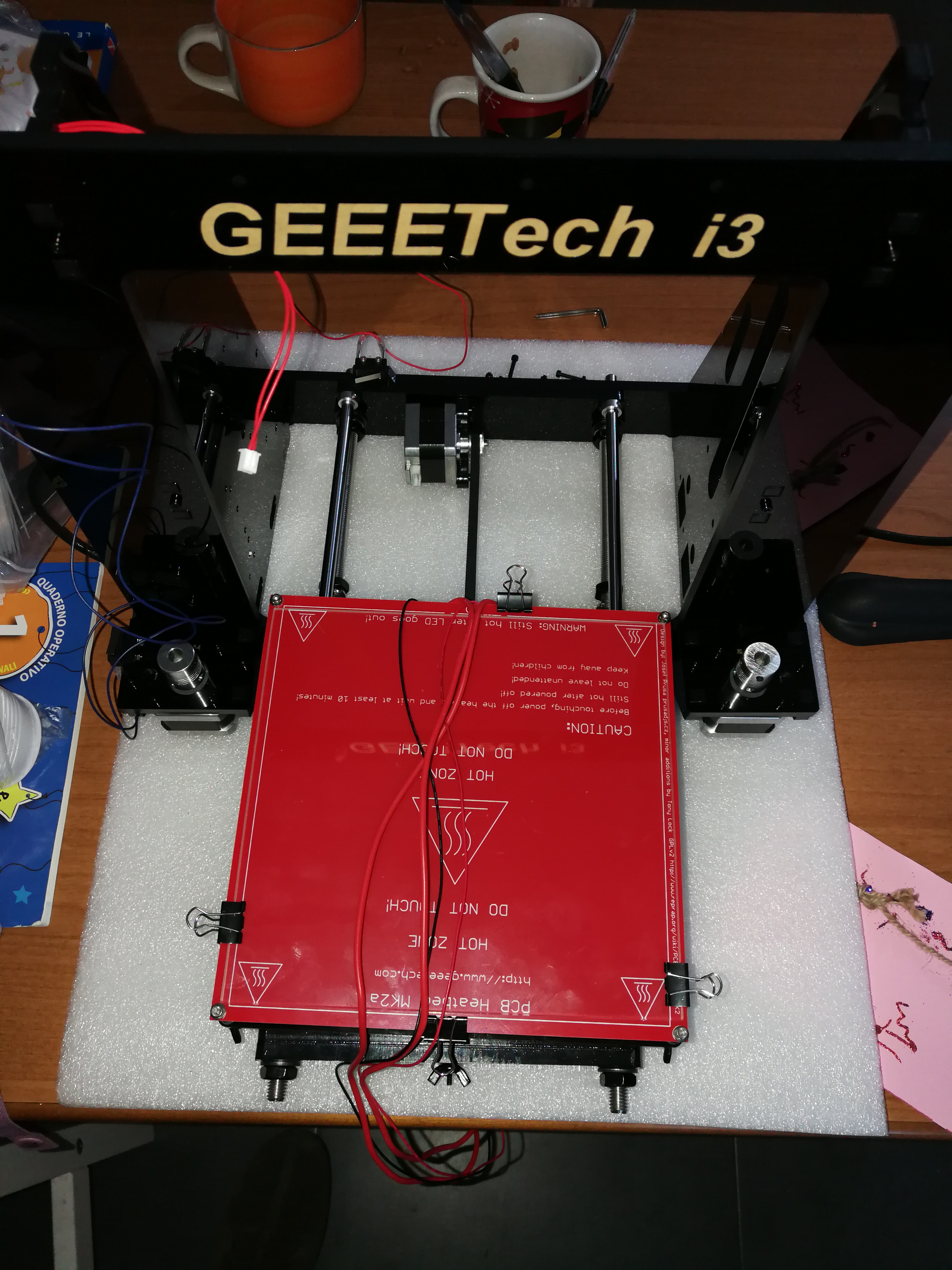

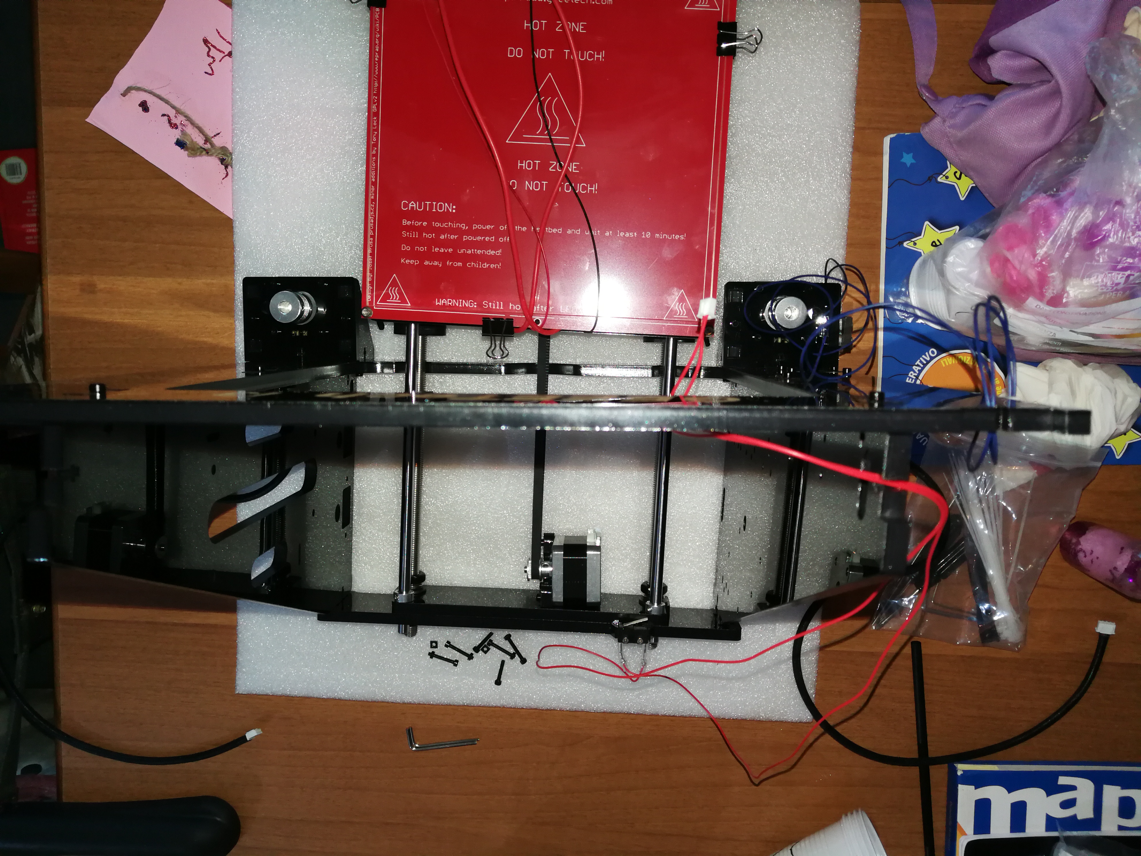

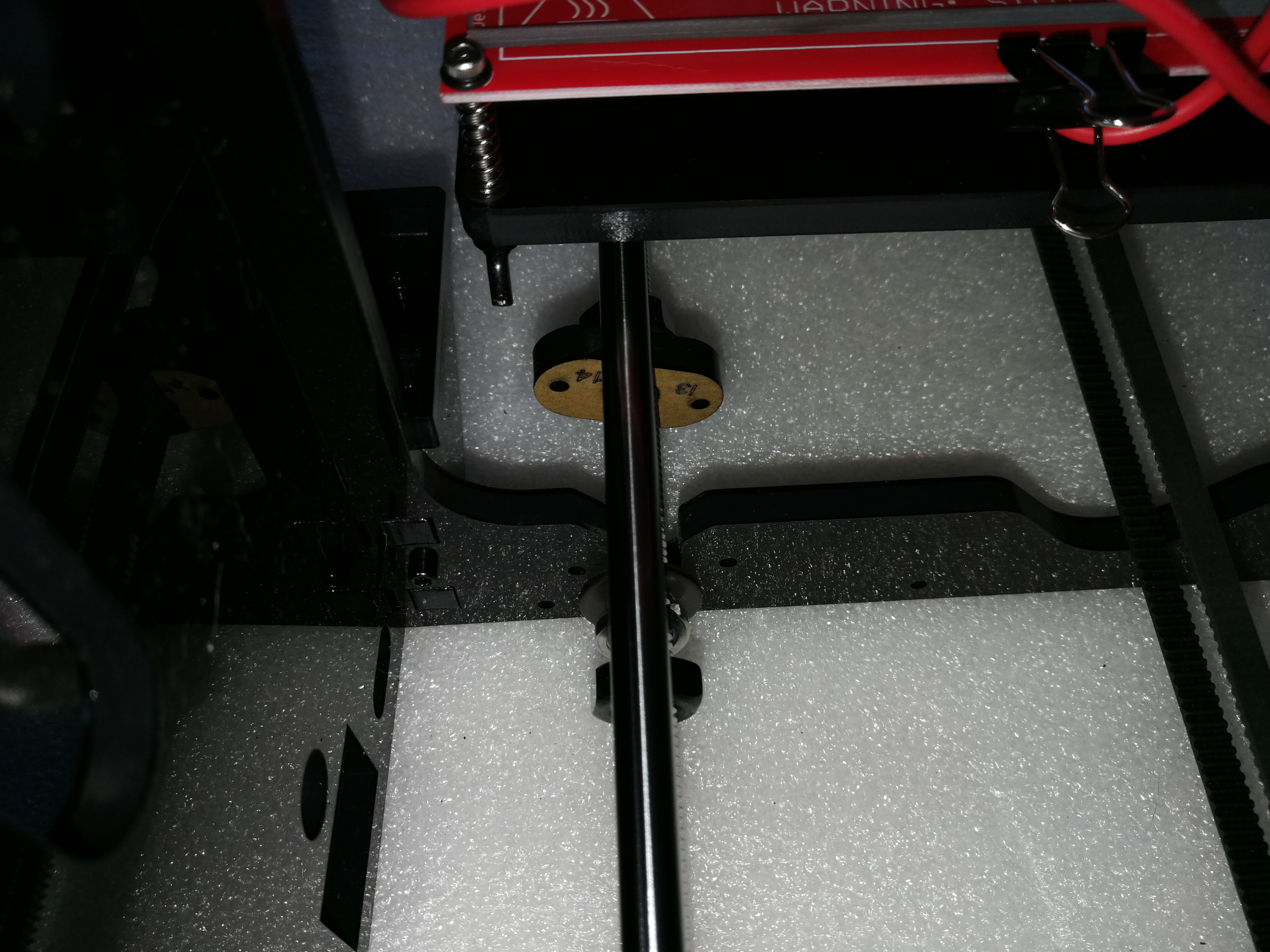

Ciao a tutti sono nuovo del forum e di questo mondo..
Ho appena acquistato la stampante in oggetto.. e mi sto cimentando nel montaggio.. ho però dei dubbi..
Dopo avere assemblato le prime parti.. ho notato che il piano dove scorre il piatto esce fuori un pò storto rispetto la struttura verticale della stampante, dopo aver investito del tempo nel verificare e provare a regolare l'ortogonalità con i dadi e le barre filettate, nello smontare e rimontare da capo ho notato  un grosso difetto tra il corpo principale in plastica e le due ali verticali "trapezoidali" in plastica che formano la struttura verticale, queste non sembrano essere ortogonali tra loro.. anzi sono molto storte e nel proseguire.. una volta che io inserisco il carrello con le barre filettate si evince che questo viene forzosamente storto dalla struttura..
dopo tanti ragionamenti l'unica opzione che mi viene e di limare la predisposizione per le barre filettate fino a recuperare il dritto.. (difficile da spiegare) provo ad allegare qualche foto..
Voi che consigli mi date? devo rispedire in sostituzione la stampante?!?! avete feedback dell'assistenza dalla germania??
Grazie!
DM
  • 2 settimane dopo...
@DaniMaio Le due barre dell asse y non sono trapezie ma poco importa perché servono a tenere ferma la struttura, il tuo problema è che se queste sono storte, di conseguenza l'acrilico assume una posizione storta. L'altro problema può esser come dici tu, che al momento del taglio laser sull'acrilico la calibrazione della macchina non sia stata precisa così da stortare la struttura. Non ti preoccupare troppo. Rispediscila indietro e compra un anet A8 che sembra più divertente da usare.
Sei sicuro di aver seguito la giusta sequenza di montaggio che propone la Geeetech? L'acrilico è molto difficile che sia tagliato male in quanto come potrai immaginare viene tagliato in modo industriale in cnc. Ti consiglio , se non lo avessi fatto di seguire la corretta sequenza di montaggio che prevede prima il completo l'assemblaggio dell'asse y e poi il fissaggio alla struttura come riportato nei video che Geeetech mette su YouTube e di cui ti riporto il video del montaggio integrale. Al numero 11 trovi lo specifico punto che interessa a te nel link sotto riportato che qui non mi fa mettere penso per la presenza della &.
www.youtube.com/watch?v=_wj53OZEKPc&list=PLODCkot3GrihpeeOG9GRRM53yLrUDpCZC&index=11
L'acrilico è chiaramente un materiale economico e presenta spesso fragilità o dei difetti come, tanto per fare un esempio, il foro alto su cui ruotano le barre filettate spesso è troppo giusto e va leggermente allargato con la carta vetrata, ma in genere consente un montaggio sufficientemente preciso della struttura.
Mi sa di presa in giro, feltrino? Piedino di gomma? La stampante in genere è abbastanza pesante mi sembra strano che non si appoggi, se anche ci fosse qualche pezzo deformato o un montaggio inadeguato cosa che con te mi sembrerebbe alquanto strano. Ma se dobbiamo analizzare il problema seriamente controlla che non siano regolati male i dadi del tirante dell'asse y a sinistra sempre suo fondo.
