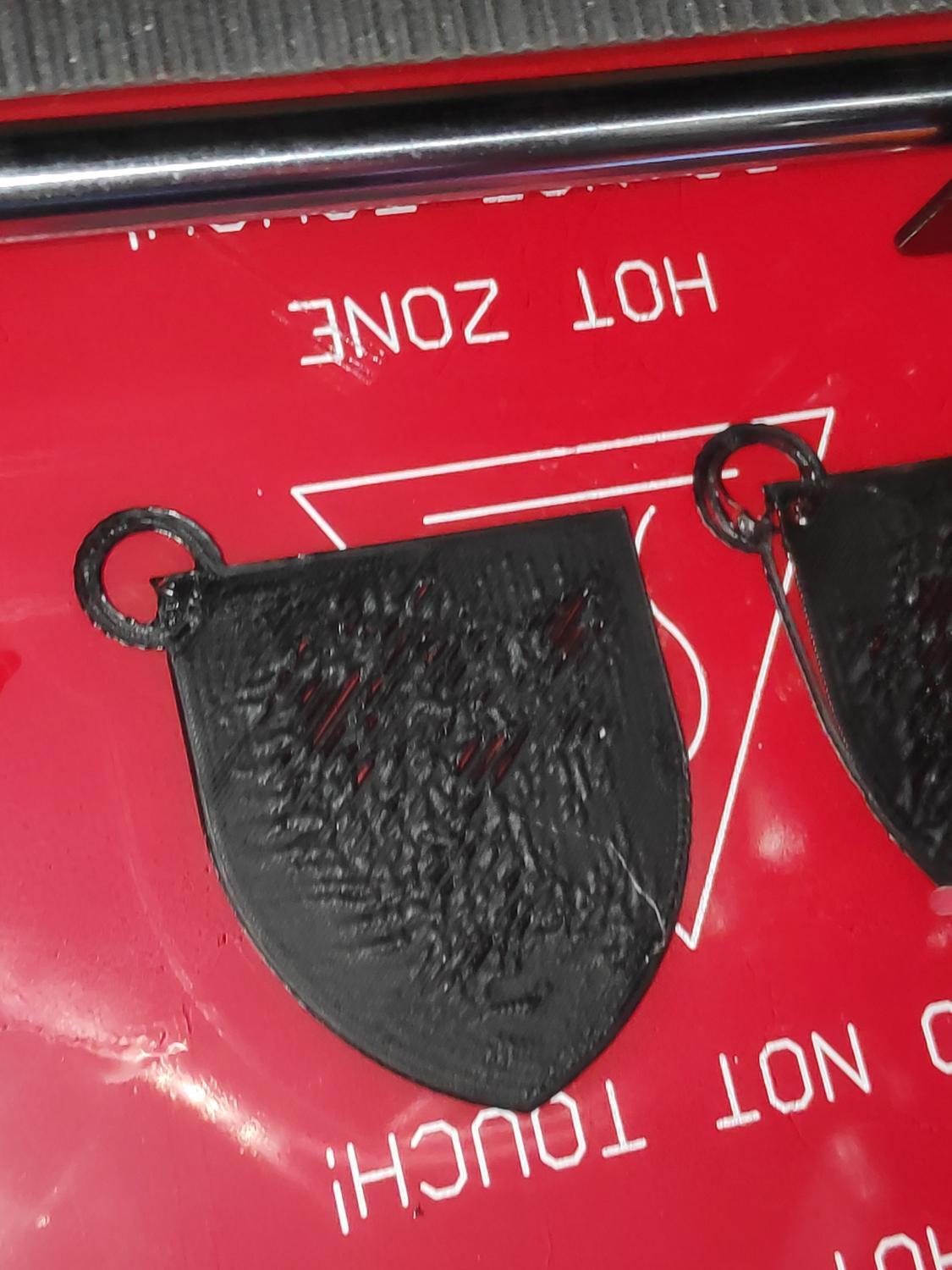

Ciao a tutti.
Finalmente sono riuscito a risolvere e ho fatto anche delle buone stampe, anche la barchetta 3dbenchy è venuta molto bene.
Poi tutto di colpo è capitato questo problema. ( ne ho sempre una)
Praticamente il primo layer viene tutto grattato. Delle striscie si alzano.
Ho controllato il piano e sono il più schiacciato possibile, ho provato a ripulire il piano e ri-spruzzare la lacca e ho provato ad attivare da subito la ventola.
Pensando che fosse un problema di umidità ho provato a scaldare il filo come suggerito da molti, con risultato di aver fatto attaccare tutta la bobina!😅
Qualcuno riesce ad illuminarmi? È il filo rovinato?
Ps credo che farò qua sul forum una guida per risolvere tutti i problemi, dato che ormai mi sono capitati tutti!😩
1 ora fa, marcottt dice:
Uhmm... Forse sei troppo schiacciato?
Anche per me sei troppo schiacciato... prova a gestire l’altezza di stampa del primo layer con la vite di registrazione a dx.. dopo aver messo in piano il piatto di stampa ... io faccio così...
Il 14/7/2019 at 21:21, marcottt dice:
Ho provato ad alzare ed è andata peggio, schiacciando appena un pelino in più meglio, ma comunque non perfetto.
Il filo subito si attacca bene al piano ma poco dopo che passa l'estrusore si rialza.
Ho messo una ventola aggiuntiva per le stampe (pla), è meglio che la attivo subito, o dopo qualche layer?
