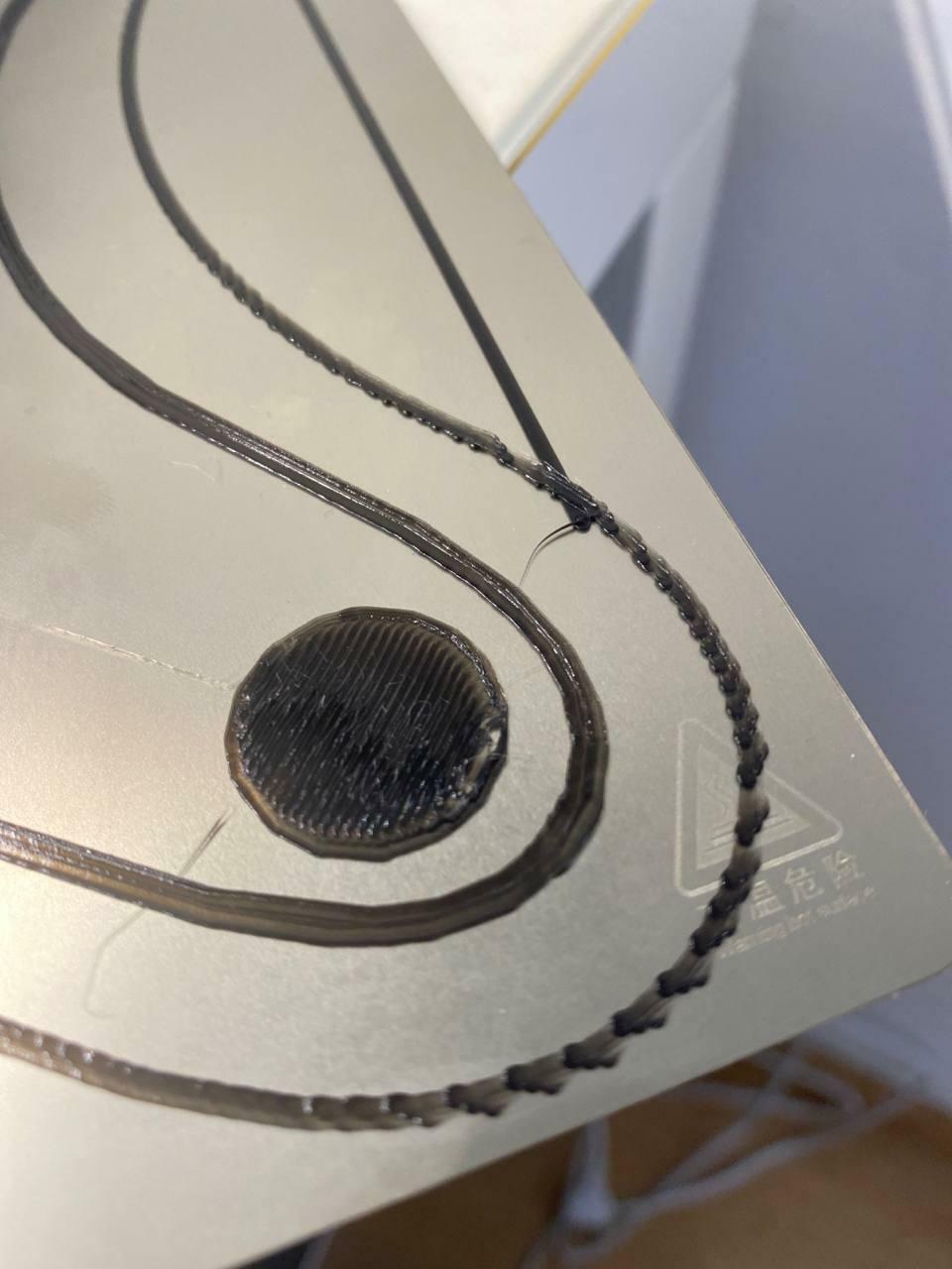

Buongiorno a tutti,
sono appena passato al PEI - mi si era consumato il borosilicato e non avevo piu' adesione cosi' mi son detto piuttosto che cambiarlo, faccio un upgrade. In effetti, il primo layer è sempre stata un po' la croce nera della mia Ender, no sempre avuto moltissimi problemi.
Chiaramente, ho alzato un po' l'asticella sulla qualità desiderata adesso...ma le prime prove sono sconfortanti.
Sui pieni sembrerebbe una sottoestrusione (anche se non ne sono certo, mi sembra un po' strana in effetti) e le linee curve hanno scarsissima adesione.
Ho BLTouch quindi escludo sia un problema di distanza (a meno che non abbia sbagliato a tarare lo z-offset)
Flow troppo basso? Se la alzo ho una estrusione troppo grassa che mi fa corrugare il primo layer
Z-offset accannato? Se lo abbasso di piu' mi comincia a segnare (ma forse esagero)
Qualcos'altro che non so? :/
(il primo layer è alto 0.28 quindi bello grasso)

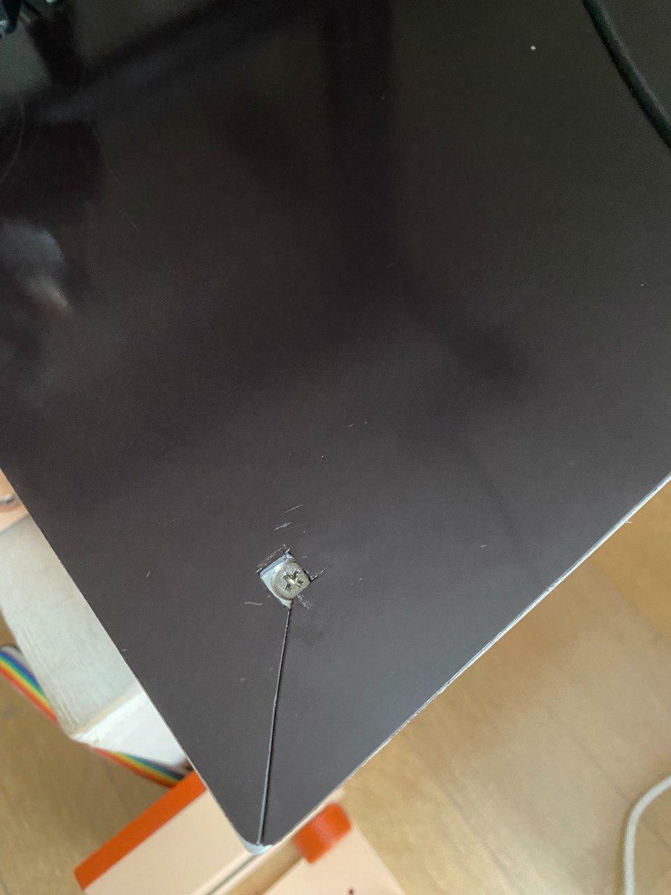

Ho dato una bella stretta alle viti di regolazione del piatto (tra parentesi, ho dovuto sezionare il piano adesivo magnetico per farlo peraltro...tutto ok, ma che schifo esteticamente...non posso credere che nessuno ci abbia pensato)
cosa significa che hai "sezionato" il piano magnetico?

ecco...niente di grave eh, solo un po' schifoso esteticamente, ma non avevo attrezzi a portata di mano ieri e vabè prima o poi ne comprerò uno nuovo. Sbagliando si impara.

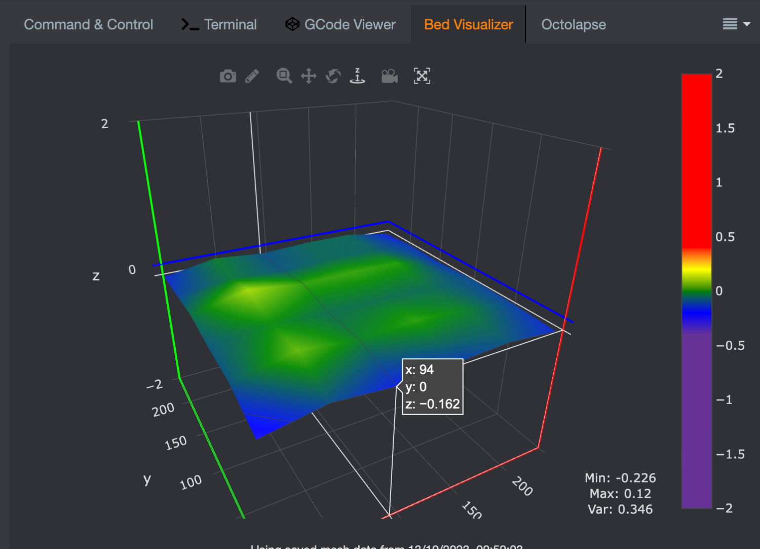

Poi ho anche regolato il piatto, ma usando il BL Touch e il "Tramming Wizard" di Marlin (in pratica fa la misurazione ai quattro angoli e ti avvisa di quanto alzare o abbassare). Ho trovato risultati migliori rispetto al vecchio metodo a mano con il foglio. Tutto sommato il piatto e' a livello a giudicare dallo screenshot sopra, dopo tutto non ho piu' la lastra adesso. Non ho motivi di credere che il BLTouch non funzioni. Prima o poi cambierò il piatto, ma e' un upgrade costoso.

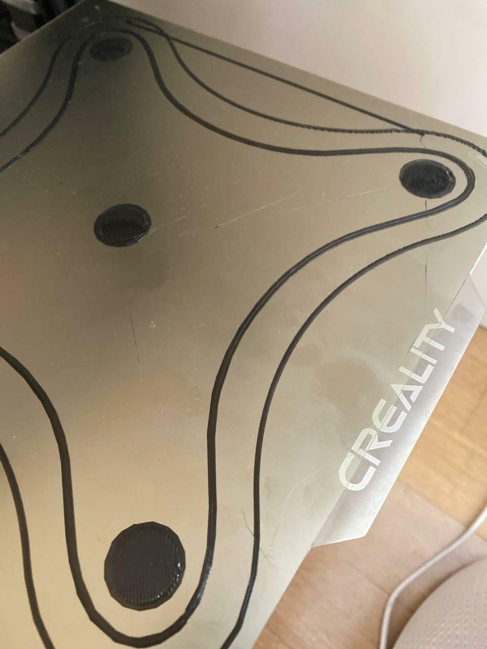

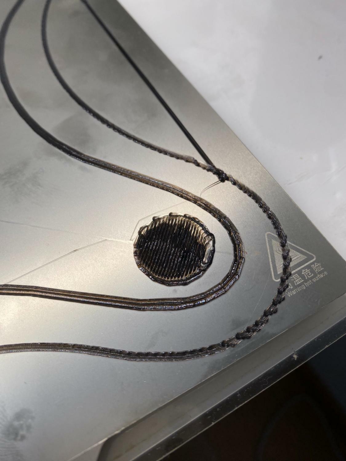

Ok fatto qualche altra prova, stavolta ho abbassato lo z-offset al limite del reato penale ed evidentemente c'era ancora un po' da dare.
Molto meglio, in generale comincio ad essere più ottimista e direi che posso rimettere la macchina in esercizio, ma manca ancora qualcosina.

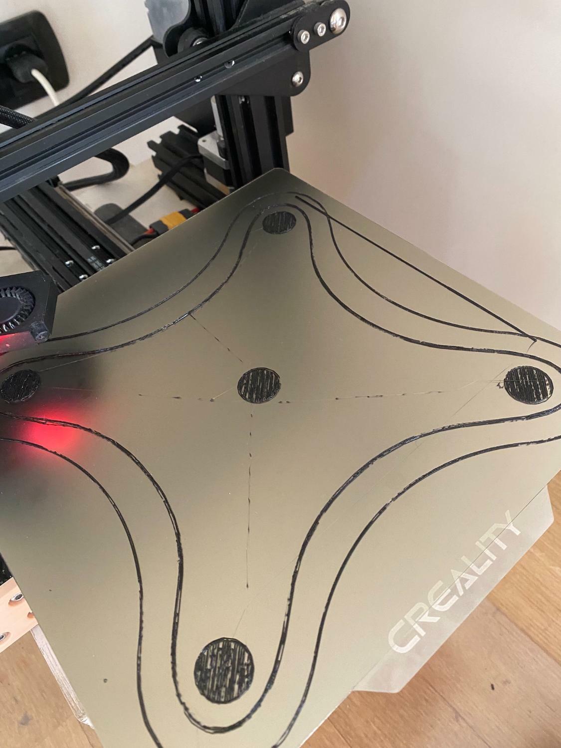

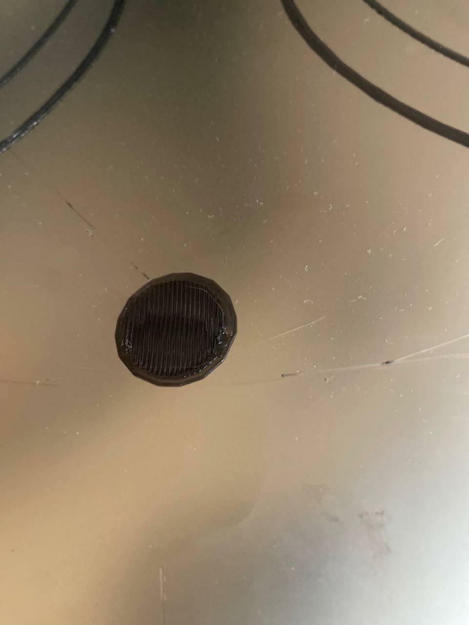

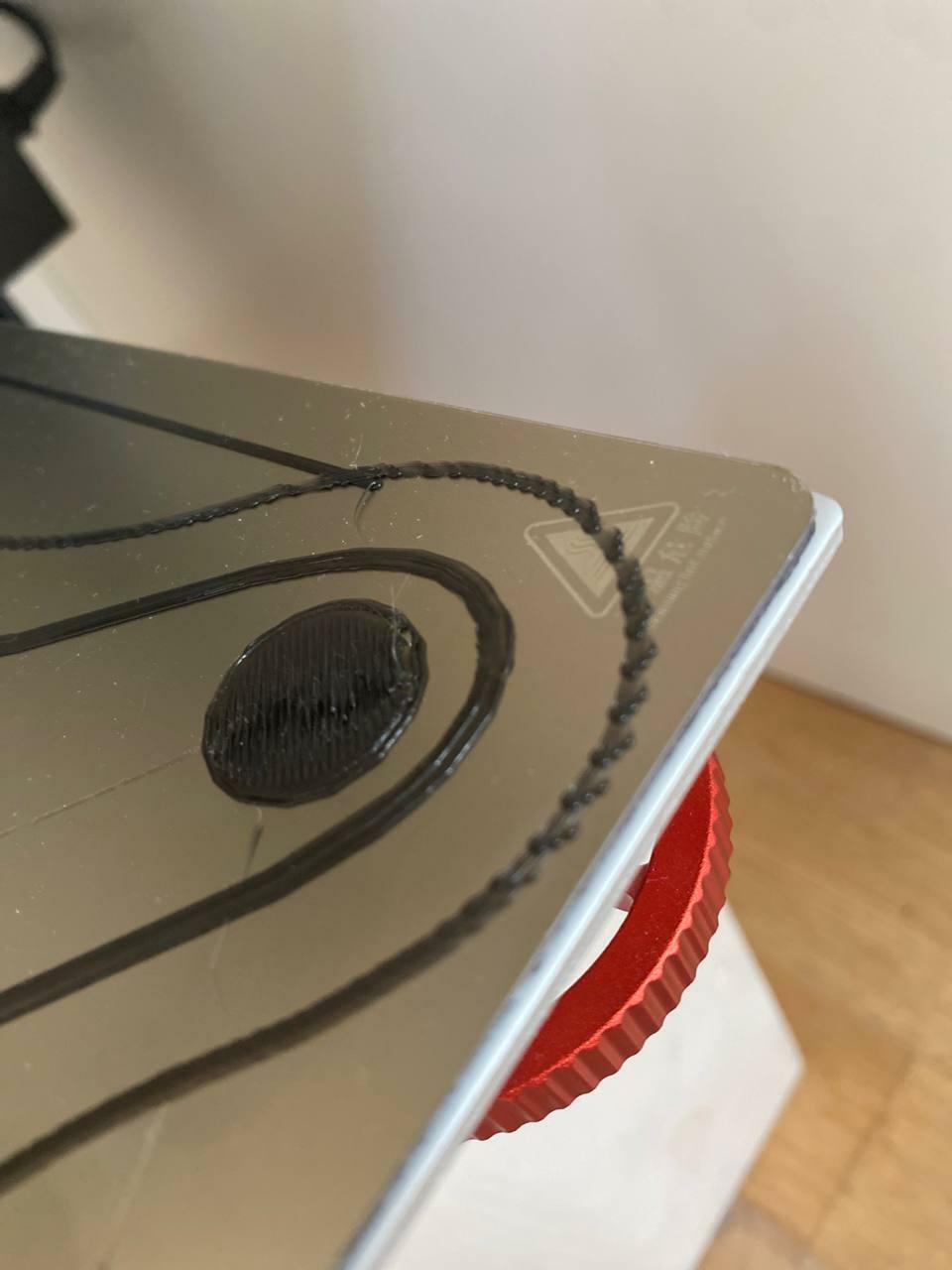

L'angolo anteriore dx è l'unico difetto veramente evidente (foto 2 e 5)...questo "gocciolio" è proprio strano, non l'ho mai visto; potrebbe essere una distanza...strano però che nella mesh del piatto non risulti...

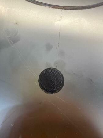

In generale (foto 2 e 3) un difetto che noto è che i fill sono più in alto, quasi a sovrapporsi, ai wall. Wall, che oltretutto non sono perfettamente circolari, ma poligonali (ma ritengo che questo difetto dal layer 2 possa rientrare). Può essere causato da un flow troppo alto?
Inoltre (foto 4) i fill non  sembrano perfettamente centrati dentro i wall circolari. Difficile dire se sia un problema di posizionamento o di deposito. Anche qui probabilmente dal secondo layer va a posto, ma sono curioso
mmm onestamente avrei evitato di tagliare il tappeto magnetico. Il rischio e' che, durante la posa, ti si formino delle bolle tra piatto in alluminio e piatto magnetico che possono inficiare la planarita' del PEI.
Detto questo, il piatto va sempre regolato a mano nei 4 angoli e al centro e, nel caso, compensato facendo calcolare una mesh. Anche io Calibro lo Z-Offset con lo spessimetro, ma utilizzo quello da 0.2mm, come mai utilizzi uno spessimetro cosi' sottile? In realta' il BLTouch va regolato solo al momento del motaggio e qui devi verificare che la distanza tra nozzle e punta della probe (non estratta) sia compresa tra 2.3mm e 4.3mm. Io nel dubbio setto il mio BLTouch a 3mm cosi' da non scontentare nessuno 🙂 . Fatto questo, te lo dimentichi e regoli solo lo Z-Offset

Si avrei evitato anche io, ma ho dovuto farlo...le viti scorrevano a vuoto, col tempo si erano allentate (nonostance ci avessi messo il frenafiletti), non ho avuto alternative - non potevo regolare più il piatto.

In generale regolando il piatto con lo spessimetro noto delle "letture" (se così si può dire) diverse da quelle che leggo con il tramming wizard del BLTouch, ma questo secondo me è dovuto al fatto che due delle quattro molle non hanno la stessa elasticità delle altre (e quindi flettono quando uso lo spessimetro più delle altre due...altro motivo per cui uso lo spessore più sottile che ho). Con il BL Touch sono certo di non introdurre una deformazione anche minima al piatto e la mesh risulta coerente.
Questo chiaramente non vuol dir niente, visto che è sempre BLTouch a fare la mesh 😄 infatti il gocciolio all'angolo mi sa proprio di una altezza sottostimata. Anche se non riesco a capacitarmi del motivo.
