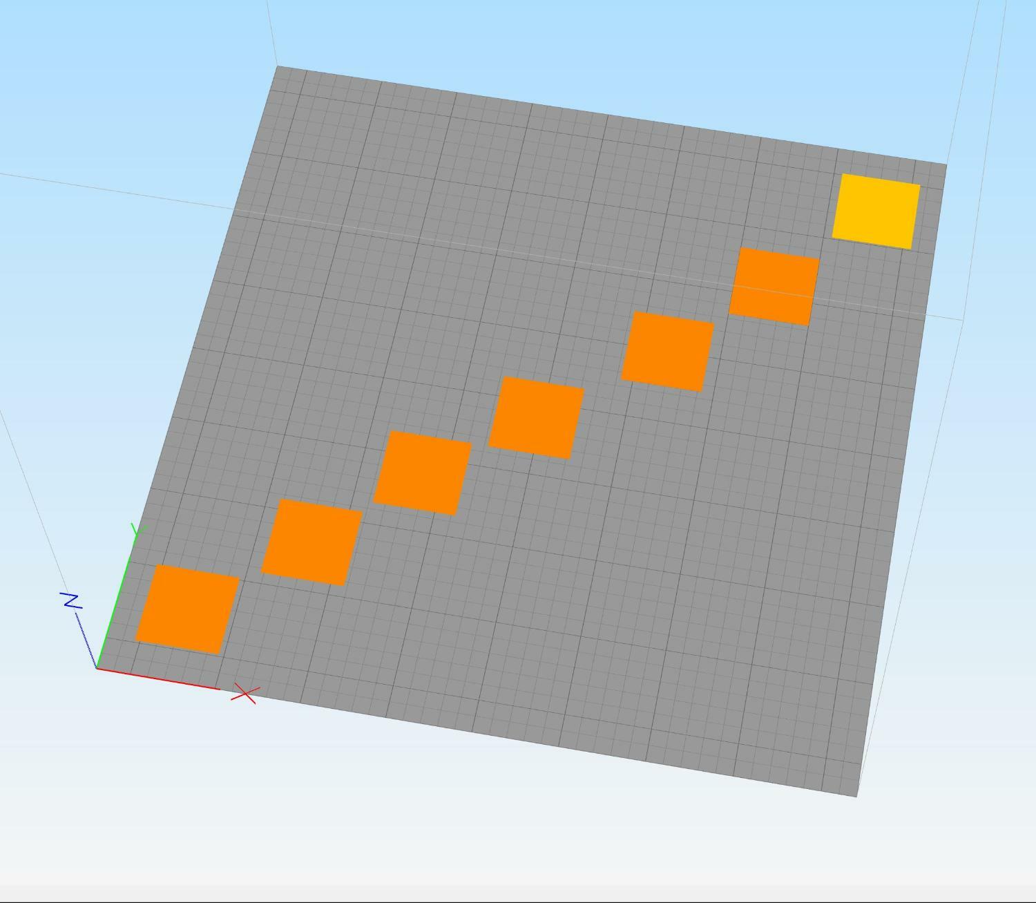

Se in una parte del piatto non sei all'altezza giusta la mesh non e' corretta: correggila. Stampa una griglia di rettangoli tipo quelli sopra ma della dimensioni della mesh, es 5x5 come quella allegata.
Poi DOPO aver corretto la mesh stampi la fila di rettangoli in diagonale correggendo lo Z-bed / babystep mano a mano che ti vengono fuori.
L'ordine e':
  1. messa in squadro
  2. viti
  3. mesh
  4. babystep

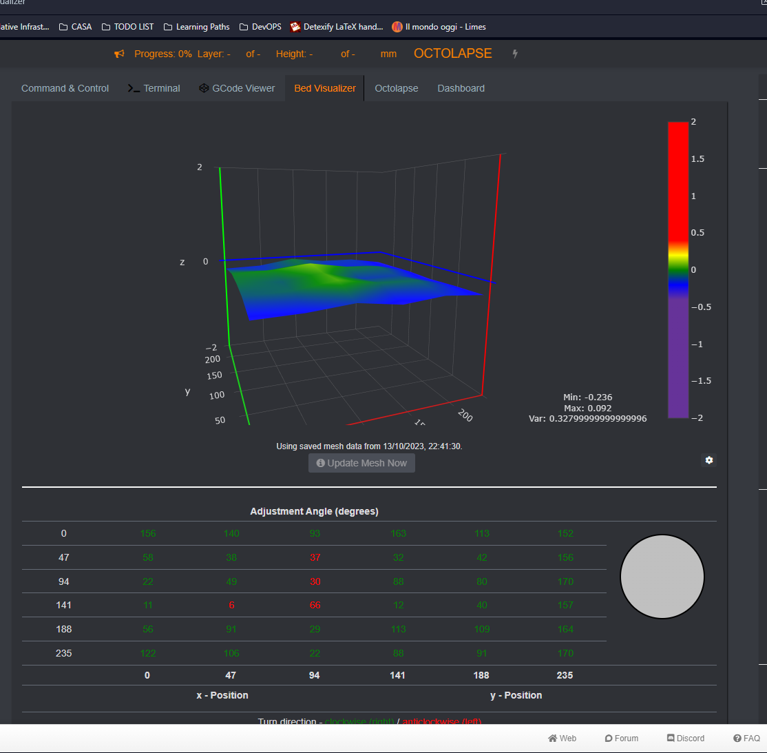

Ho innanzitutto livellato il piatto con i "vecchi metodi" (spessimetro e tanta pazienza), la mesh che riesco a ottenere non è proprio il massimo (foto 1). Stampo e ottengo i soliti risultati sulla parte dx del piatto

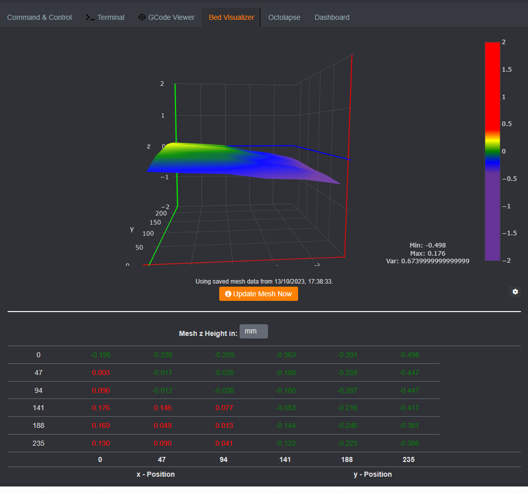

Poi ho rifinito l'operazione usando il BLTouch attraverso il plugin Bed Visualizer di Octoprint e ottengo la mesh di foto 2 secondo me più che dignitosa, come previsto risultati identici di stampa.
Alla fine ho alzato l'altezza del primo layer a 0.28 e ho ottenuto dei risultati finalmente soddisfacenti, quindi posso ritenermi soddisfatto....quasi. Diciamo che ho un po' barato e questa cosa non mi aiuta a capire...il fatto di non essere riuscito a capire cosa c'è che non va mi sta picchiando in testa
Riguardo l'editing della mesh, questa cosa mi confonde...sapevo che si poteva fare, ma non l'ho mai fatto a mano. Voglio dire...che ce l'ho a fare il BLTouch se poi devo fare/correggere io la mesh? E anche se ci riuscissi, nel momento in cui vado a usare di nuovo il BL Touch non vado a perdere tutto?
Buone domande: perche' usare un sensore per fare la mesh se ti sbaglia a fare la mesh?
Perche' fare la mesh continuamente? La forma del piatto mica cambia. E se cambia perche' cambia e cosa cambia?
Il motivo per correggere a mano la mesh e' palese: per stampare il primo layer bene, cosa che evidentemente con il solo ABL non si riesce a fare.
Suppongo tu stia usando Marlin: https://marlinfw.org/docs/features/unified_bed_leveling.html
Se usi Klipper fagli fare la mesh ogni volta solo sotto ai pezzi che stampi.
