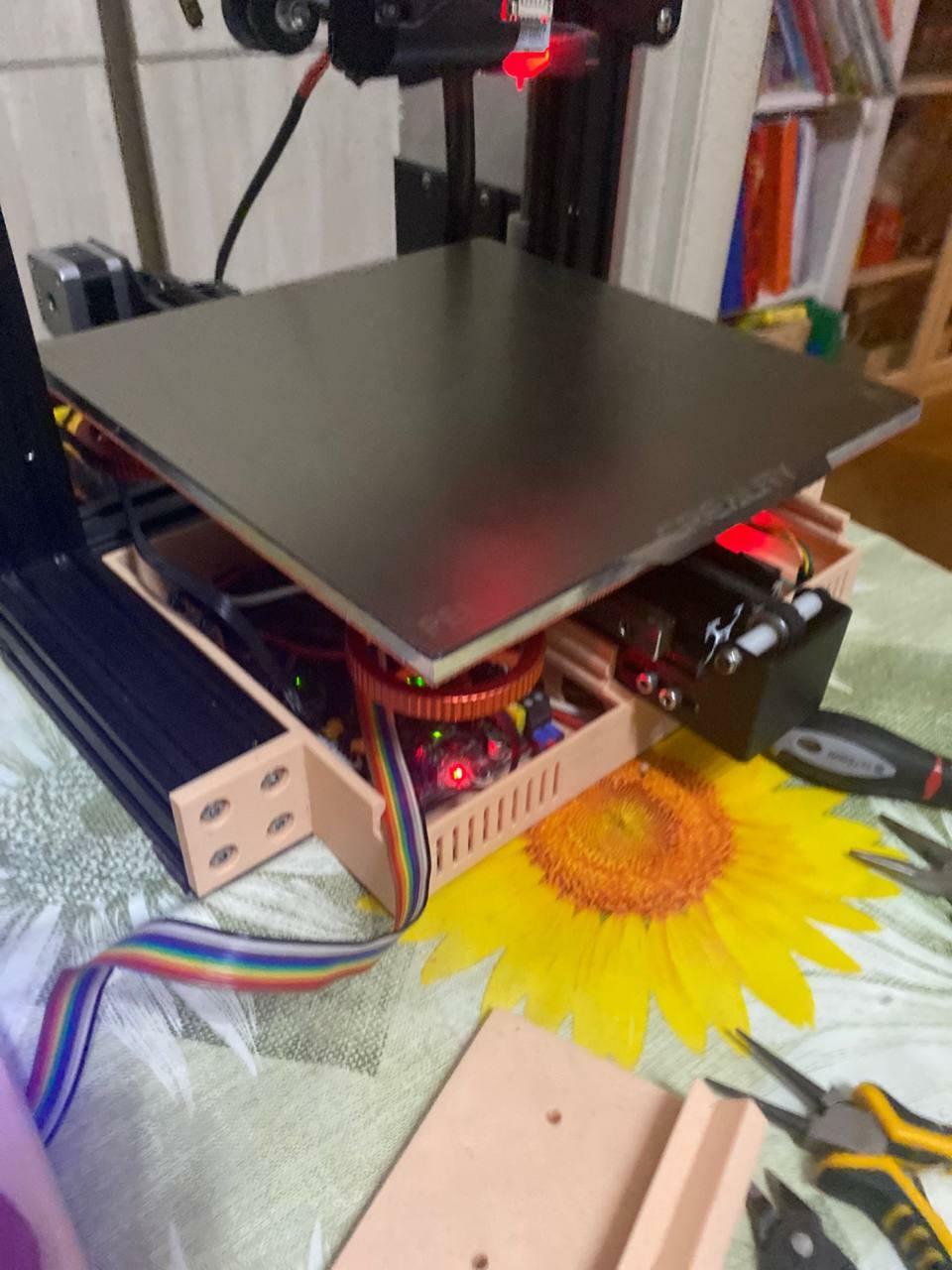

Ed eccolo qui, un lastrone di alluminio alto sei millimetri che pesa come una stufa in ghisa, preparato ad installato. Lo ammetto, mi sono divertito un casino con questo mod 🙂
Oramai sulla mia Ender 3 di originale ci sono rimasti solo gli stepper e i 4040 😄 Immagino che non si possa più chiamare Ender a questo punto
Adesso per prima cosa, PID autotuning. Poi passiamo alla procedura di meshing e livellamenteo "avanzato" che mi avete spiegato in questo thread.
Due domande:
- Chiaramente il lastrone scalda molto più lentamente del piatto sottile che avevo prima, tenuto conto che sopra c'e' anche il tappeto magnetico e il foglio di PEI. Ho notato che quando il sensore mi da 64°, una lettura con un termometro a infrarossi su vari punti della superficie mi da 53° (che continuano lentamente ad aumentare, immagino che dopo 15-20 minuti arrivi poi alla temperatura nominale). Devo calcolare un tempo di attesa o è ok iniziare la stampa quando la temperatura è, appunto, di circa 10-11 gradi inferiore di quella desiderata?
- Dato che ho aggiunto molta massa sull'asse Y, secondo voi devo dare un po' di amperaggio in più al motore o non è necessario?
- Per lo stesso motivo, devo anche rivedere accelerazione e jerk?
Ah fa te!
Dovrai abbassare l'accelerazione e il jerk, fai una calibrazione e vedi quando manda in layer shift il motore.
Per curiosita': quanto pesa? Sara' un po' meno di un piatto in vetro, puoi usare i settaggi di uno di quelli per riferimento. Se vuoi ti guardo quelli della mia Ender che ha il vetro ma devi comunque cercare i tuoi.
Per il motore: dovrebbe sempre lavorare al meglio, se hai margine con gli ampere dagli su e senti quanto scalda, guarda quanto skippa adesso...
Per la temperature: Ah fa te! Se il piatto non e' caldo fallo scaldare a 80-100 e poi dopo un po' fallo scendere ai 60, magari mettici sotto dell'isolante.
Congratulazioni: e' stato difficile fare la parte riscaldata? Piacerebbe pure a me un giorno fare la porcata di fare un piatto rettangolare 😛
Speriamo che sia piatto!
