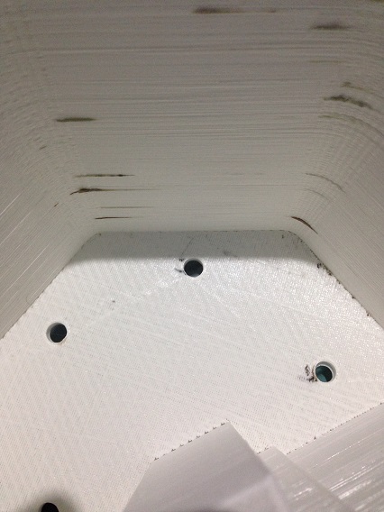

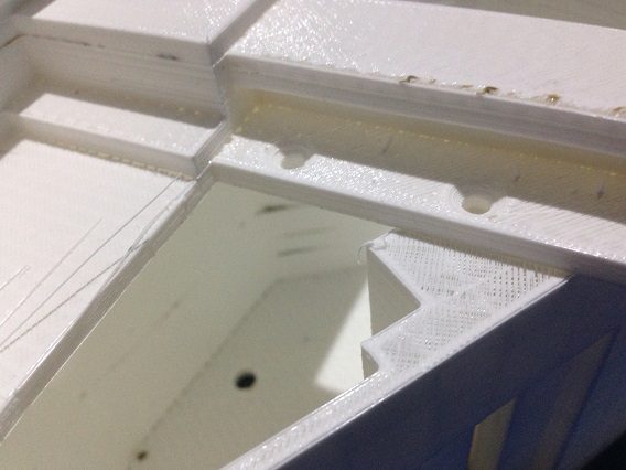

Oggi un nuovo problema mai successo prima qualcuno può illuminarmi da cosa può dipendere.
Alcune precisazioni: Filamento PLA formfutura, temp di estrusione 180°C. Velocità 70mm. Layer 0.20.
Mi rifereisco a quelle imperfezioni di colore scuro.
Non ho cambiato filamento nelle ultime stampe.
Estrusore pulito come mia abitudine dopo ogni stampa.

non è stabile la temperatura dell'estrusore...sale fino a bruciare il pla per poi scendere a temperature corrette ....è da cambiare alcuni paramentri.

Ciao Marco, grazie per la risposta.
Ho controllato la temperatura dell'estrusore durante la stampa, ma apparentemente è stabile, non ho notato oscillazioni di sorta.
Fino ad ora con il medesimo profilo/filamento non ho mai avuto questo problema.
Che parametri dovrei cambiare?

intanto prova a stampare a più bassa temperatura....controlla che il termistore sia benm saldo al corpo dell'estrusore.
perchè se fosse anche scostato di 1mm dal corpo tu leggeresti 200° ma in realtà non è la temperatura dell'estrusore.

Velocità, probabilmente per quella macchina 70mm/s è troppo.
Credo abbia ragione Marco sulla temperatura non controllata dal termistore, ma è da verificare anche che la fuoriuscita del materiale sia omogenea, sembra si creino dei grumi di materiale.
Che PLA stai usando..?
