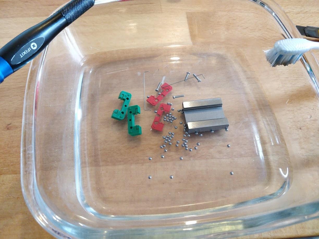

30 minuti fa, Whitedavil ha scritto:
Le guide puliscile bene ed ingrassale per bene! L'olio presente è solo protettivo e non serve per la scorrevolezza. In generale se metti la guida in verticale, il pattino non si deve muovere. Il pattino si muove fluido una volta applicato un carico.
io ci ho trovato dentro un po' di tutto, le sto pulendo in questo momento, notare lo spazzolino lurido
  • Like 3

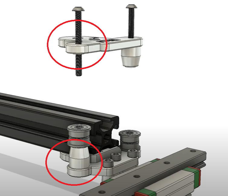

il problema piu' grande che ho riscontrato è questo in foto:
le parti cerchiate i rosso sono entrambe filettate ma filettare due parti che poi devono essere strette tra loro è un cosa sbagliata perche' sara' impossibile allineare il filetto superiore con quello inferiore.
si risolve facile ripassando la parte superiore con punta da 3mm ma senza un trapano a colonna si rischia di far danno.
lo stesso problema lo ho riscontrato con i tensionatori delle cinghie.
sempre riguardo i tensionatori data la piccolissima tolleranza le rondelle che fanno da spaziatori per le pulegge sono state appiattite\carteggiate per renderle piu' uniformi altrimenti per qualche decimo di troppo la parte non si monta.

in Z dal lato destro la vite in punta oscilla fino a 2cm quando la chiocciola è in basso ma non riesco a trovare un evidente motivo per questo....sara' la guida lineare?
per quanto riguarda i carrelli...sono una schifezza colossale...
smontati, puliti e rimesse le sfere (ne mancavano anche 6 su una fila di un carello)
di 5 carelli ne funziona 1 solo gli altri sono praticamente inutilizzabili...ho provato un po' di tutto ma non migliorano, devo organizzarmi diversamente... ho preso un carello cinese a 15 euro ma è ancora peggio degli altri...

ma le viti sono comunque dritte? facendole rotolare su un piano scorrono lisce? non credo possano essere le guide il problema, piuttosto non è che è l'accoppiatore? è di quelli elastici?
si no vabbe i carelli non si commentano, ma riesci a farti rimborsare qualcosa? certo che per mille euro è una grossa fregatura 😕 se vuoi ti passo il link del venditore da cui ho preso le guide lineari in repubblica ceca, ne ho prese 6 tutte assolutamente perfette (per quanto possano esserlo dei cloni) ne ho prese 6 da 450mm con 100€.
