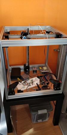

  1. Grazie, sono abbastanza soddisfatto del risultato ottenuto anche se immagino resterà un cantiere aperto per piccole migliorie nel tempo ahah probabilmente il prossimo step è quello di stampare i pezzi in ASA anche se devo dire che il PETG si comporta già benone.

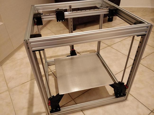

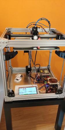

  2. Molto bene mi chiedevo come avessi poi risolto e se ti fossero stati di aiuto :) Ehm a dire il vero mi sono completamente scordato di scrivere due righe ahah la stampante è pressochè completa a parte dettagli estetici e marginali, per il resto è operativa e funzionante al 100% Tutto il telaio è completo, tutta la parte meccanica idem, sistemare le guide lineari in modo che fossero perfettamente parallele e in squadra (idem le cinghie) non è stato così complicato ma perdendoci il giusto tempo il risultato è stato eccellente. Pensavo di non aggiungere gli angolari m

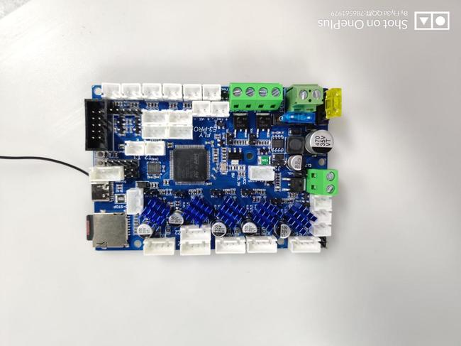

  3. si, STM32 è arm 32 bit, che lettere seguono? STM32F1 o STM32F4?
  4. la scheda madre ti cambia la qualità su stampe veloci e complesse, se avevi già una 32bit difficilmente vedrai migliorie in condizioni normali. per 5 stepper e drivers integrati una buona soluzione è la FLY E3-Pro (è appena uscita la trovi in preorder) ad un bel prezzo.

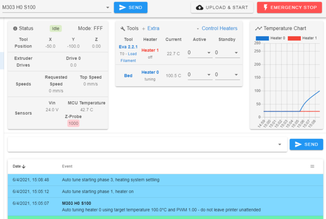

  5. considera che quel grafico che ho postato era proprio un PID autotune, in RRF l'autotune prevede di portare la temperatura al valore impostato (nel mio caso 100°) e 5° al di sotto di tale valore, è l'algoritmo della taratura che lo prevede per poi darti i valori da impostare.. quella linea ondulata infatti va da 100 a 95 gradi per tot cicli (se non specifichi i cicli fa RRF - con flag C8 per 8 cicli - fa da solo fino a quando non è soddisfatto). in caso di funzionamento normale - quindi riscaldamento del piatto per stampa a 100° - la temp resta poi fissa come nel tuo caso del nozzle in ro
  6. Ecco il PID tune del piatto, come dicevo un 330x300x5mm in alluminio con un heater in silicone da 500w 220v tramite SSR.. siamo a circa 3min per i 100°, a 60° ci arriva in circa 1 minuto e qualcosa. si in PWM 1.0, con frequenza Q10 per non stressare l'SSR.

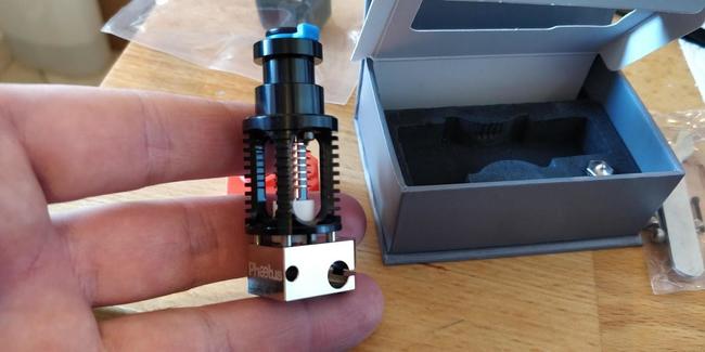

  8. Aggiornamento pre-pasquale: la build procede bene, tutti i pezzi modificati in fusion 360 (alcuni praticamente ridisegnati o quasi) sono andati al loro posto perfettamente quindi potro archiviarli per stamparli in futuro con un materiale definitivo e più adatto del PLA+. nel frattempo stanno piano piano arrivando i pezzi, ho già montato su il Dragon v2 versione HF e anche la cartuccia con il termistore, un hotend davvero fatto bene sono soddisfatto della qualità speriamo mantenga le promesse visto che ne parlano tutti stra bene (è in arrivo anche un NF Crazy completo che trovat

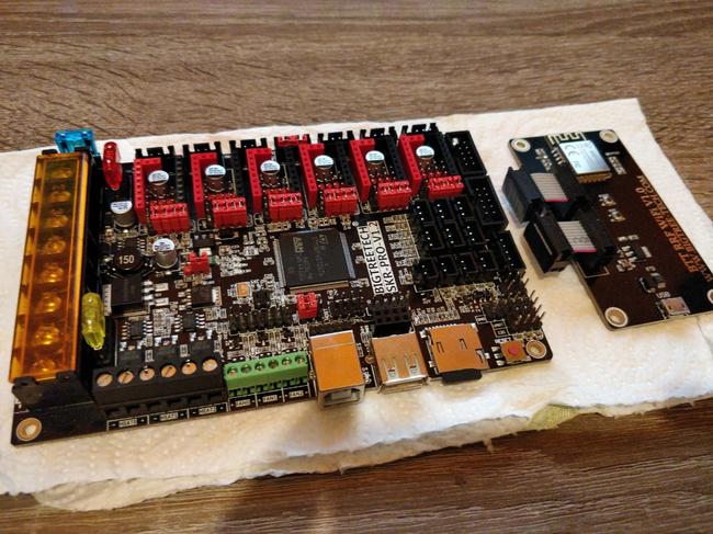

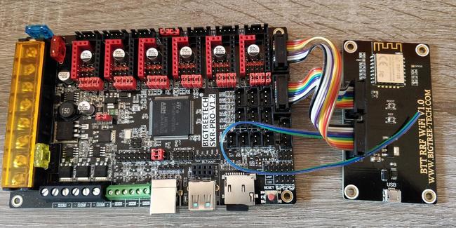

  10. si esatto infatti è quello che ho fatto, senza dover girare alcun connettore.. i cavi me li sono fatto da solo senza stare a comprarli, il problema è che come spiegato nel wiki i cavi devono essere corti corti per non avere problemi elettrici, è una motivazione tecnica, comunque ho fatto un paio di cavetti FC-10P test e tutto va senza problemi. li accorcerò leggermente in modo da averlo un po' più ordinato, i due cavi extra vanno invece al connettore wifi della srk (quello sopra la presa USB) in modo da poter aggiornare in futuro DWC senza collegare fisicamente alcun cavo (è una man
  11. eh si ho capito cosa intendi, mi era capitato anche sulla trigorilla con il tft35 dove era necessario ruotarli ma il problema non è che sono ruotati ma exp1 è invertito di posizione con exp2 la skr pro ha exp1 in alto ed exp2 in basso, la skr 1.3-4 ha exp1 in basso ed exp2 in alto.. il modulino btt rrf è fatto per quest'ultima quindi i cavetti oltre ad avere i connettori invertiti sono cortissimi e quindi nisba.. troverò una soluzione diy saldandomi un esp07 e via installare rrf io lo trovo facilissimo in realtà, sulla sd basta copiare firmware.bin e duetwebcontrol.bin con le rispett

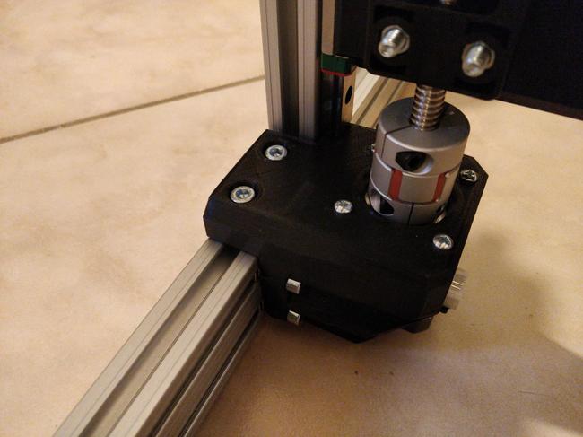

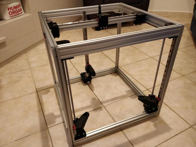

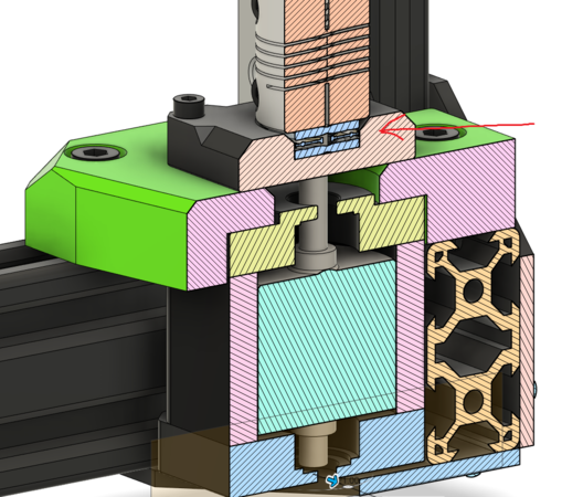

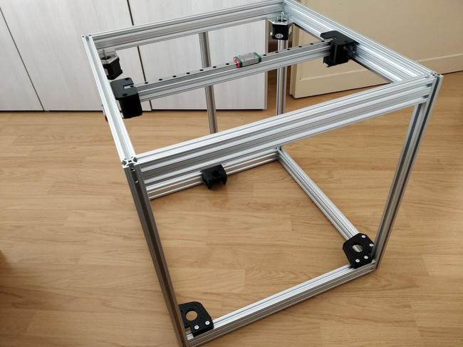

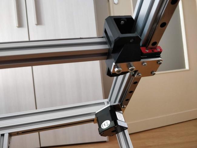

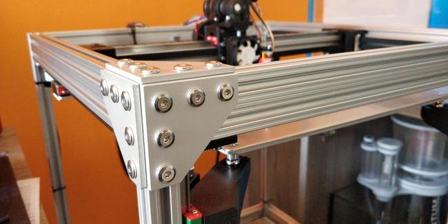

  12. nel frattempo i lavori procedono, la v-core sta prendendo sempre più forma, dall'ultima volta ho finito completamente gli assi Z (a parte per qualche dettaglio come i cuscinetti). il telaio è davvero rigido, non so ancora se metterò gli angolari, se li trovo a buon prezzo ci penserò. rispetto ai disegni originali ho modificato tutto tutti i supporti per gli stepper per renderli un però più rigidi (ma non era necessario), quello posteriore invece è stato rivisto perchè il 2020 l'ho montato diversamente da come previsto. ho dovuto anche modificarli in quanto il d

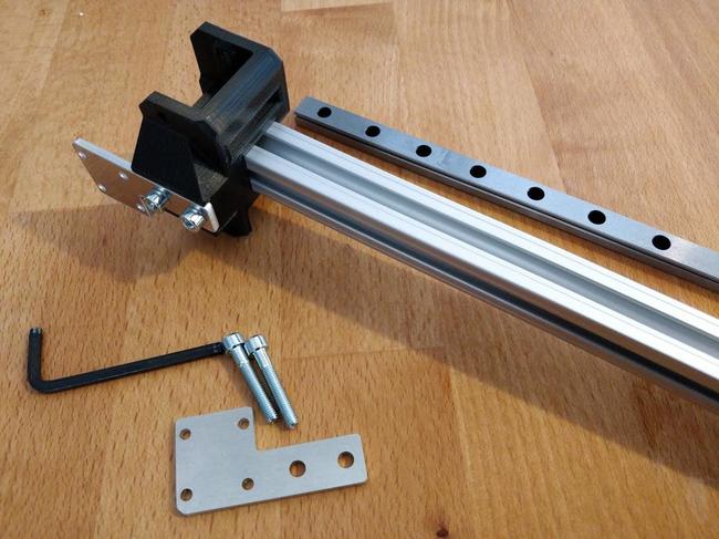

  16. si esatto uso un grasso ptfe per cuscinetti che si comporta molto bene, è a spruzzo e senza esagerare si riesce a fare un lavoro pulito. le staffe che vedi sono in lega d'alluminio (6082 se non sbaglio), 3mm tagliate a laser, le ho disegnate e fatte fare da una ditta vicino casa

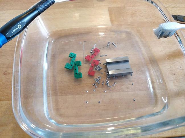

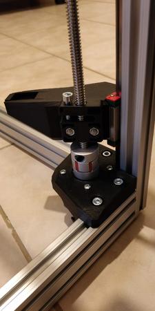

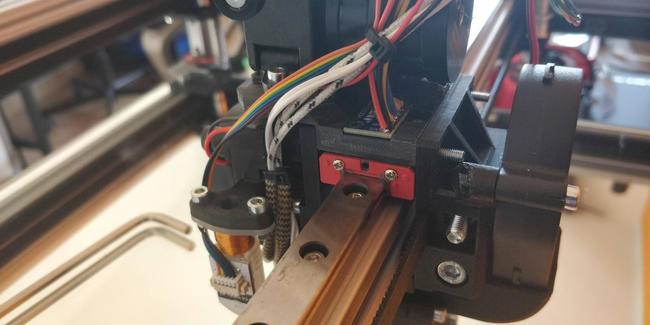

  17. Oggi finalmente mi sono deciso a pulire le guide lineari, la qualità purchè cinesissime a basso costo è più che buona, nessuno sfregamento e una volta pulite scorrono liscissime, sono soddisfatto. notare lo spazzolino come sia lurido, è d'obbligo pulirle per bene con una semplice soluzione di acqua e isopropilico (io ho fatto 25%) per togliere tutto il grasso di conservazione. i disegni originali della pro 1.3 non mi soddisfacevano a pieno, più che altro perchè sono un upgrade delle versioni 1.1 e 1.2 quindi puntavano a far usare il meno materiale aggiuntivo possibile a chi già
  18. eh si se riesci a farti rimborsare qualcosa sarebbe top, alla fine se sono fluide vanno comunque benone. io ci ho trovato dentro un po' di tutto, le sto pulendo in questo momento, notare lo spazzolino lurido
  19. ci sono le serigrafie sulle barre? intanto prova a pulirle per bene e guarda com'è questa verniciatura, a me sembra comunque una cavolata non trovo da nessuna parte informazioni sulle guide originali nere (anche sul catalogo hiwin non mi ne trovo traccia). comunque basta che siano belle scorrevoli, un buon lavaggio e lubrificazione must.

  24. oggi tagliati laser anche i due supporti motore AB nedie due angoli posterori alti, venute bene ma soprattutto robuste.
