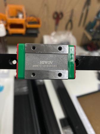

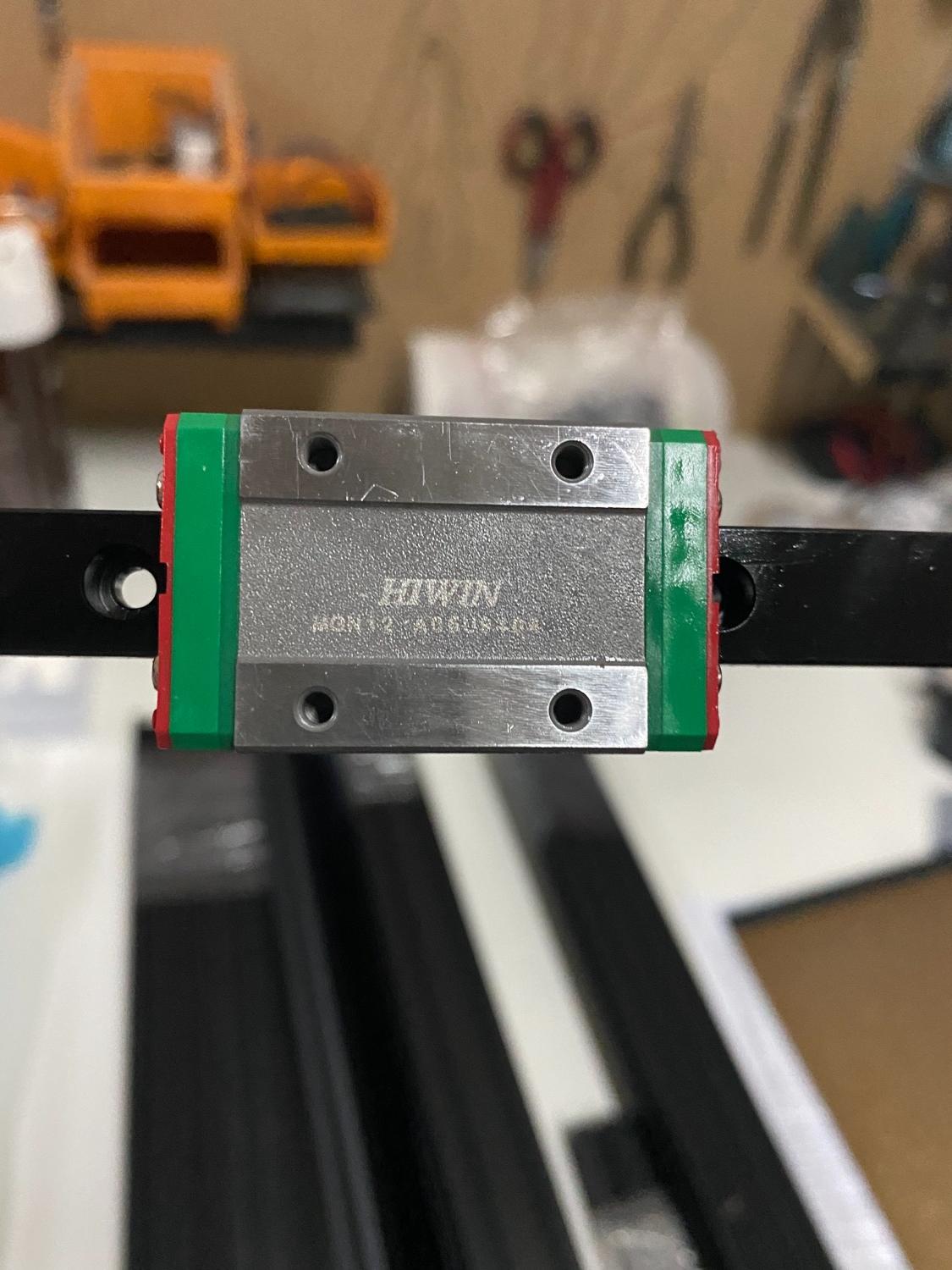

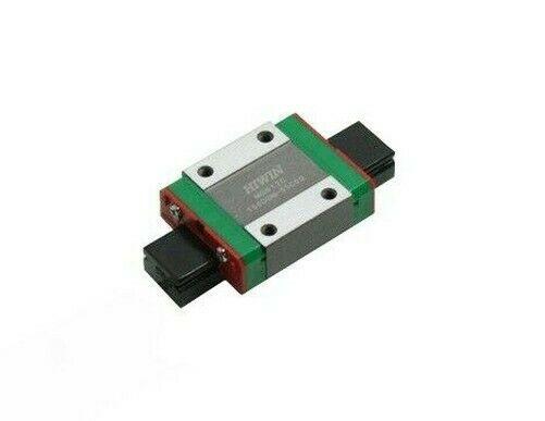

sapevo che le guide originali hiwin comprese nel kit di originale avevano....una beata m......a ed infatti cosi è stato
visto che diverse persone prima di me hanno lasciato feedback positivi sulle guidi vorrei creare una sorta di miniguida (gioco di parole!?)
un carello hiwin originale è cosi:
la scritta hiwin è posta centralmente
la parte centrale è ruvida ma non tanto (non è la superficie della luna)
la parte liscia è appunto liscia, non ci sono segni di martello o di giravite (praticamente è perfetta)
viene sempre fornita una valvola per l'olio.
il carrello arriva incartato nel termorettratile e all'interno di una scatola di cartone.
il carrello arriva con una "guida" in plastica nera che serve a tenere le sfere al loro posto.
i prodotti hiwin dopo il numero che rappresenta la larghezza della guida hanno una C o una H es. "MGN12C"
i carrelli hiwin non hanno scritte nella parte inferiore del carrello, l'unica scritta è quella che si vede anche in foto.

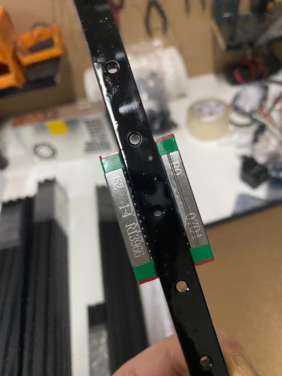

le guide hiwin non sono NERE! non si verniciano le guide perche' la vernice non puo' essere stesa in modo controllato!
quelle che mi hanno venduto come originali sono le "machifit" versione viola copyright con scritto "hiwin" anche se la qualita' non è proprio pessima, la mia è piu' una questione di principio.....

Di sicuro le guide non sono originali e cosa peggiore non vanno verniciate.

va bene, faro' il video ma anticipo subito che la scorrevolezza non è niente male perche quello schifo di cursore "galleggia" sulla guida

tutto quello che hai nominato è si un clone, ma è venduto come clone, invece le guide le vengono come "originali"

Ho scritto tempo fa che Hiwin NON ha rivenditori ufficiali su Aliexpress, per cui sono tutti cloni. Magari ben fatti ma cloni. Il kit da 450€ con SKR e guide lineari "normal chinese quality" secondo me è valido, quello dal costo più alto no.
Sulla verniciatura ho sentito pareri contrastanti, stando al gruppo FB della BLV Cube le migliori sono quelle anodizzate nere di CNC Machinery su Aliexpress (senza nessun marchio). Io ho preso quelle non verniciate e vanno abbastanza bene (nulla di miracoloso ma vanno bene con un po' di olio di gomito).
Le hiwin clone, pur se sono una mezza truffa (peraltro, la marchiatura "hiwin" dei cloni si scolorisce con il tempo), sono comunque molto valide, almeno a quello che ho sentito. Diciamo che almeno hanno la decenza di mettere il marchio finto alle guide cinesi meglio riuscite...
