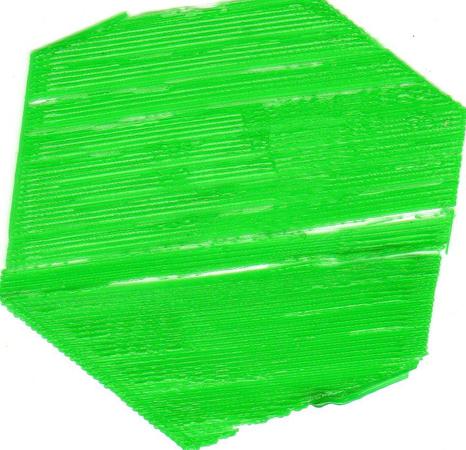

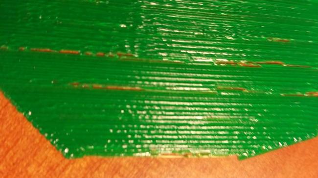

6dp Inviato 12 Gennaio 2021 Autore Condividi Inviato 12 Gennaio 2021 Qui un'altra fotografia che meglio mostra che non ci sono ondulazioni (wobble) nel movimento, ma che ci sono delle mancanze di estrusione periodiche. Oppure ho due problemi distinti. vado a leggere la guida suggerita da Killrob Cita Link al commento Condividi su altri siti Altre opzioni di condivisione...
Killrob Inviato 12 Gennaio 2021 Condividi Inviato 12 Gennaio 2021 55 minuti fa, 6dp ha scritto: @Killrob "quell'andamento regolare si chiama wobble, cercalo in google" Il movimento nella prova dell'esagono è su un solo layer e le tracce sono lineari, non oscillano. In questa prova non ci sono influenze sul piano Z. ma infatti io mi riferivo al cubo non certo al primo layer. 1 Cita Link al commento Condividi su altri siti Altre opzioni di condivisione...
Killrob Inviato 12 Gennaio 2021 Condividi Inviato 12 Gennaio 2021 interessante acqua e zucchero, questo ci dice che non si smette mai di imparare, ma quella mistura va bene se usi vetri classici, io uso ultrabase e non serve quasi nemmeno la lacca, l'ultima volta che l'ho spruzzata è stato 2 o tre mesi fa. 49 minuti fa, 6dp ha scritto: Qui un'altra fotografia che meglio mostra che non ci sono ondulazioni (wobble) nel movimento, ma che ci sono delle mancanze di estrusione periodiche. Oppure ho due problemi distinti. vado a leggere la guida suggerita da Killrob prima bisogna vedere se gli stepmm di E ed il livellamento del piatto sono corretti, poi si può passare alla calibrazione del flusso eseguendo un thin wall test, ed in questo caso il canale youtube di @Help3d è l'ideale. 1 Cita Link al commento Condividi su altri siti Altre opzioni di condivisione...
Tomto Inviato 12 Gennaio 2021 Condividi Inviato 12 Gennaio 2021 @6dp l'adesione al piano di stampa ed il wobble sono due problemi distinti. Il primo è facilmente risolvibile mentre il secondo è di natura meccanica (ciò non vuol dire che non si possa aggiustare) 2 Cita Link al commento Condividi su altri siti Altre opzioni di condivisione...
jagger75 Inviato 13 Gennaio 2021 Condividi Inviato 13 Gennaio 2021 19 ore fa, 6dp ha scritto: @Killrob "per prima cosa, dove hai letto di mettere acqua zuccherata sul piano?" oggi ho usato la lacca per capelli, ma se vuoi, qui i links: @Tomto "posta una foto delle barre . Vediamo de sono M8 o T8" Sono M8, ma mi devi dire che cosa c'entra l'asse zeta nella prova con l'esagono se ho stampato un solo, layer dove l'asse Z non è coinvolto se non all'inizio e alla fine? 😉 se a tutto quello che ti dice di fare questo video allo zucchero aggiungi pane succo di frutta ottieni la vera MERENDA DEL CAMPIONE 🤣🤣 questo è quello che io intendo quando mi arrabbio di chi segue questi tutorial e li prende per oro colato 😞 cmq tornndno a noi correggendo @Tomto io non ho la ctc ma la i3 pro w che in sintesi come struttura è uguale quasi e elettronica no dal mio modello in poi cioè da 2 anni fa hanno montato le barre trapezoidali la CTC come detto giustamente ancora monta le m8 percio correggi gli step/mm come detto di z poi passi alle calibrazioni di rito e bla bla bla bla 🙂 cmq se non erro la CTC la posside @Joker78 se non ricordo male ...oppure @Carsco? oppure tutti e due o nessuno dei due 🤔 cma FATE QUESTE MALEDETTE CALIBRAZIONI PRIMA DI TUTTO 1 2 Cita Link al commento Condividi su altri siti Altre opzioni di condivisione...

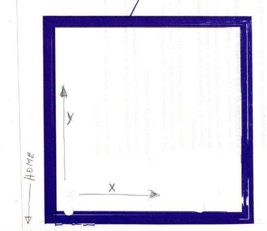

6dp Inviato 13 Gennaio 2021 Autore Condividi Inviato 13 Gennaio 2021 Dopo aver fatto la prova del cubetto, ho ricontrollato la meccanica e fatto una prova disegnando un quadrato con un pennarello a punta sottile legato all'estruder. Pensavo che il quadrato si sarebbe posizionato nella zona centrale, ma è partito subito e il pennarello è inciampato sulla molletta. Si vede chiaramente che il piano era più basso sul lato destro, parzialmente corretto in corso d'opera. Ma devo dire che le linee non presentano ondulazione. Rifarò questa prova cercando di visualizzare meglio il tracciato. Dopo questa prova ho fatto quella dell'esagono, della quale ho già scritto Scusate la doppia immagine 🥴 Cita Link al commento Condividi su altri siti Altre opzioni di condivisione...

Truck64 Inviato 13 Gennaio 2021 Condividi Inviato 13 Gennaio 2021 Il 12/1/2021 at 18:05, 6dp ha scritto: Qui il problema della ondulazione si presenta come una fluttuazione dell'estrusore. Ogni circa 27" il flusso di PLA si riduce fin quasi totalmente, il motore dell'estrusore salta e non riesce a spingere, anche se aiuto a mano. Dall'immagine del cubo a me sembra che la sporgenza sia sullo stesso layer da entrambi i lati. Considerato anche il problema di estrusione più che wobbie a me sembra che le viti dell'asse Z abbiano un punto in cui sforzano, quindi ciclicamente alcuni layer restano più bassi. Se provi a fare un movimento continuo in Z, di 20..30mm per esempio i motori fanno un rumore costante o ondulatorio? 22 ore fa, 6dp ha scritto: Sono M8, ma mi devi dire che cosa c'entra l'asse zeta nella prova con l'esagono se ho stampato un solo, layer dove l'asse Z non è coinvolto se non all'inizio e alla fine? Dipende: hai lo ZHop >0? 2 Cita Link al commento Condividi su altri siti Altre opzioni di condivisione...
6dp Inviato 14 Gennaio 2021 Autore Condividi Inviato 14 Gennaio 2021 @Truck64 Non ho lo zHop Cita Link al commento Condividi su altri siti Altre opzioni di condivisione...
