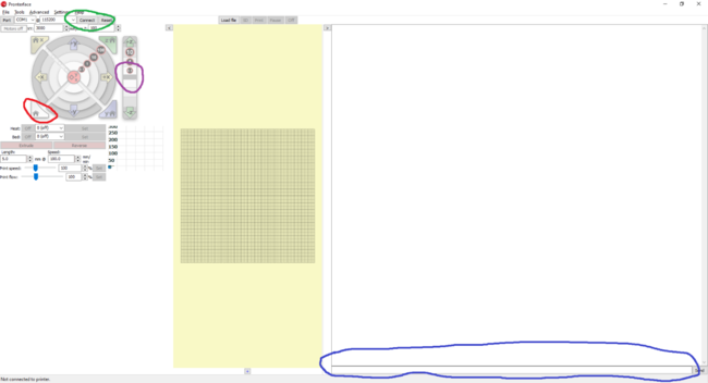

  1. e hai fatto il collegamento? cerchiato in verde è dove devi cliccare per collegare la stampante, dopo che hai selezionato la porta com corretta cerchiato in rosso fa la home di tutti gli assi cerchiato in blu è dove devi SCRIVERE i comandi della lista sopra cerchiato in viola è dove devi premere per abbassare il nozzle del punto 9 della lista per quanto riguarda il punto 9. chiaramente le distanze sono espresse in MM quindi 0.1 = 1 decimo di mm 1 = un mm 10 = 10 mm ma tu devi cliccare sulla parte di Z- perché devi abbassare i nozzle verso il piatto, non alzarlo
