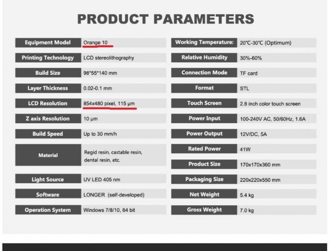

Tomto ha risposto a invernomuto nella discussione La mia prima stampante 3D
i conti non tornano sul sito della longer 10 viene riportato uno schermo 854*480 mentre nello slicer chitubox sono 1708 * 960 , in pratica il doppio. Forse si tratta slo di un "scaling" dello slicer la risoluzione effettiva dovrebbe essere 854*480 (pixel 115 micron) http://www.longer3d.com/desktop-3d-printers/orange-10-lcd-3d-printer.html. @jno puoi confermare? -------------------------------------------------------------------------------------------------------------------------------------------------------------------------------- le specifiche sono le stesse della photon zero https://www.anycubic.com/collections/3d-printers/products/anycubic-photon-zero ma lo slicer di anycubic fa schifo..... valuta bene i costi -

Stampante SLA super economica: Longer Orange 10
Lo schermo ha una risoluzione inferiore alla elegoo e le photons 1708 * 960 contro i 2560*1440 delle Altre due stampanti menzionate ed il pixel è leggermente più grande a parità di area di stampa. Area d di stampa Longer : 98.660 mm * 55.44 mm (secondo lo slicer chitubox) Z 140 mm Area d di stampa elegoo/anycubic 120.96 mm *68.04 mm . Z tra 150 e 165mm Lo schermo non è eterno nel tempo si usura , con la elegoo con 20 euro lo cambi ed è facilmente reperibile su amazon mentre per le anycubic si spende di più. Sulla fonte led luminosa della Longer non so che dire le altre si aggirano sui 37/40watt (la vecchia photon 25watt) L'allineamento con 4 viti è lo stesso principio del bed delle cartesiane. Se devo essere sincero preferisco la sfera...Nel caso ci siano problemi basta cambiare un granetto (sebbene nel wed ci siano delle mod, che lasciano il tempo che trovano) in caso contrario l'assistenza ti cambia l'intero pezzo gratuitamente . Secondo me meglio aspettare la mars pro oppure prendere la mars primo modello. Penso che i 50 euro in più di una mars siano giustificati Quoto al 100% per carità alla fine funzionerà non vedo grossi problemi ...facile non saprei dipende anche dalla fattura dei pezzi...ma ciò che dici è comprensibile.😉 Appena ci fai la mano ci scambieremo consigli ....sarò "guru"😂solo per poco. -

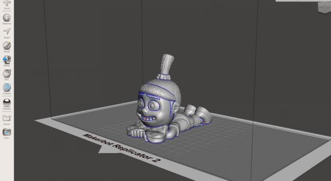

Tomto ha risposto a Tomto nella discussione Le tue stampe - Album fotografico dei migliori modelli 3D
A dire il vero il file sembra apposto. Su cura i layer son tutti presenti. Con S3D i problema si presenta solo con questo stl devo capire per quale motivo ...ho verificato e mi dice che ci sono bordi non-mainfold(sono quelli in rosso visibili solo dopo la verifica). mesh mixer mi sembra che trovi i bordi non-mainfold appena aperto il file...boh 2020_02_26_14_14_48_1656x908.mp4 Opaco piace anche a me. Lo proverò. Prendo il sunlu nero per abitudine . Altrimenti prendo il pet nero o bianco da 3d italy che è disponibile solo in questi due colori..... Tieni conto che io principalmente stampo miei modelli di concetto ed una volta " fissato il concetto" hanno vita breve, perciò del colore mi interessa fino ad un certo punto. Spero di no . Che cavolo su 100 modelli di alsamen proprio io devo beccare quello fallato😂 -
