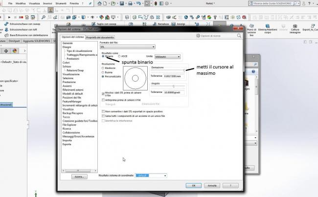

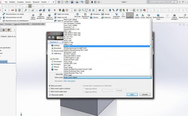

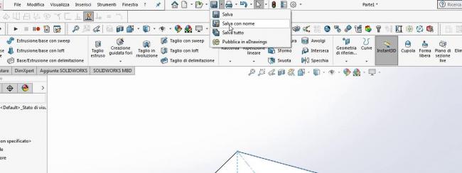

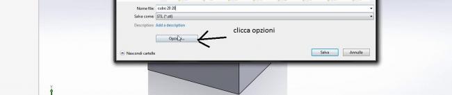

  13. Solidworks ha più impostazioni per gli stl assicurati che sia stl binario e aumenta la precisione del file guarda le foto.( puoi generare un slt con precisione centesimale) ti allego un slt che ho creato con solidworks e che stampo correttamente Ciao fammi sapere cubo 20 smussato.STL
