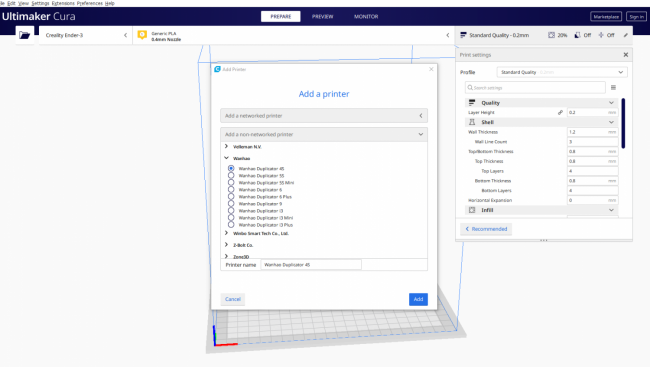

@Torocad da quello che vedo la tua stampante è presente in cura I teoria ti basta selezionare la stampante e salvare il gcode su sd. (almeno per cominciare)

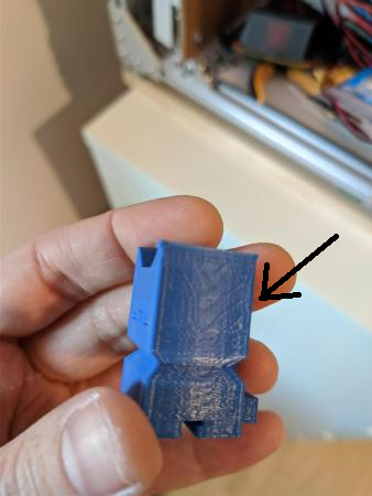

La foto è piccola ma sembrano blob dovuti a scarsa/errata retrazione. Puoi fare uno screenshot dei parametri di stampa? slicer?stampante?
Vero adesso non hai i tmc. Non mi ero ricordato.
mi sa che manca ancora il settaggio giusto dello slicer è la foto venuta male ? sembra ci siano 2 v sovrapposte ...o ci vedo male io? Sei sicuramente sulla buona strada .La macchina sembra avere un buon potenziale ...
