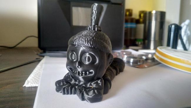

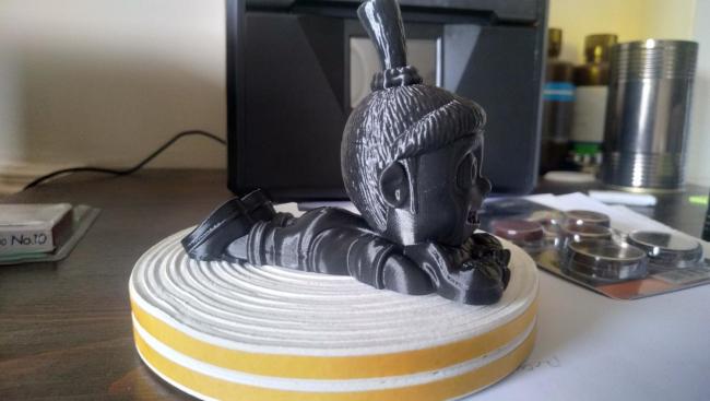

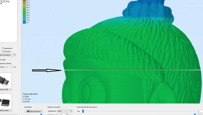

Pla Sunlu+ layer 0.2 . ....secondo me bisognerebbe dipingerla purtroppo solo a stampa ultimata mi sono reso conto che c'era un layer mancante ,si vede dalla foto dello slicer. 10.mp4 -
