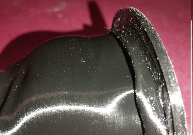

Spigoli rotondi e ghosting
Devil3D ha risposto a Devil3D nella discussione Problemi generici o di qualità di stampa
Perfetto, grazie. Compilato firmware, profili di stampa ecc, mi mancava solo di caricare il firmware sulla stampante e fare la calibrazione. Guardo il video che mi hai suggerito e... Linear advance non puo' essere usato con i 2208. E io che drivers ho? 2208! Ordino un 2209 e appena arriva vediamo cosa combino. -
Si il coasting lo ho gia' attivato, trovato il giusto compromesso tra spigoli e piccoli dettagli (se diminuisco il coasting fa blobbing/spigoli ancora piu' rotondi ecc, se lo aumento rischio sottoestrusione quando stampo roba poccolissima ecc). Ero curioso riguardo il linear advance, e vedo che mi hai dato conferma. Per il firmware a forza di arrotondare gli spigoli a testate, non mi spavento piu' a metterci mano. 🤣 Quello che non ho capito e', devo impostare diversi valori, in base alla velocita' di stampa? Ad esempio, un valore K (se ricordo il nome giusto) se stampo a 30mm/s, e un valore differente se stampo a 60mm/s ecc? E lo metto nello start g code, giusto? -
Devil3D ha pubblicato una discussione in Problemi generici o di qualità di stampa
Ciao a tutti. Finalmente posso dire che dopo mille tribolazioni, la HypercubeEvo e' finita e funzionante! Fino ad ora ho stampato solo PETG e PLA+ sunlu, e settimana prossima vorrei finalmente provare ABS. La qualita' di stampa non e' tanto male, pero' ci sono un paio di cose che vorrei risolvere e migliorare. Soffro di effetto ghosting (penso si chiami cosi'), insomma ondulazioni all'inizio/fine dell'estruzione, e alcuni spigoli non sono spigoli, ma come se venisse estruso troppo materiale e il filamento esce un po all'esterno. Provo ad allegare un disegno di estrema precisione fatto con paint (linea nera cosa vorrei stampare, linea rossa il filamento posato che sborda). Come potrei sisolvere? Premetto che ho fatto tutte le calibrazioni che conosco (passi estrusore, temperatura, thin wall test ecc). In allegato le foto di una benchy in PETG e il disegnino di cosa intendo riguardo gli spigoli (spero si capisca qualcosa). La barchetta dal vivo e' abbastanza carina, ho fatto la foto col flash cosi' tutti i dettagli/errori si vedono un po piu' amplificati. Grazie. -

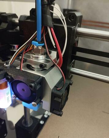

Mi son rotto le scatole e torno al vecchio classico sistema con la ventola "centrifuga" da 40mm e fanduct stampato in abs. "Plasticoso" (passatemi il termine) ma almeno funziona bene. P.S. Come cavolo e' possibile che il nuovo hotend ceramico, ha fatto la prima stampa di prova perfetta, ed ora a temperatura ambiente mi segna -4 gradi? L'elettronica e' buona (ho provato a collegare il sensore temp del vecchio hot end e funziona). E cosa strana, se scaldo l'hot end, segna la temperatura che sale, quindi qualcosa legge, non e' completamente bruciato o in corto.
Grazie. Preso un paio di sunon, sembrano fatte un po meglio e spingono un po piu' di aria. A giorni mi arriva anche l'heatblock ceramico, cosi' rifaccio tutti i cablaggi e provo a stampare.
Caspita, dopo 3 mesi di costruzione, finalmente stampante fatta e finita come la volevo, ci mancava solo questa stupidaggine a far girar le scatole! Controllato 2 volte senso di rotazione, e che fossero in parallelo. Ho fatto un po di prove, e l'unica differenza che ho notato, e' che appena smonto la ventola dal supporto/fanduct, inizia a girare piu' velocemente. Da quello che ho imparato montando ventole nei pc, dovrebbe essere una ventola per far pressione (5 pale grandi), quindi adatta allo scopo. Ma la qualita' e' quella che e' mi sa. Girando in rete, danno queste ventoline per 7000/8000 giri, ma cosi' a occhio ne fara' 1000 ad essser generosi. Sai qualche marchio di ventole di buona qualita'? Ho guardato le Noctua, ma la piu' piccola e' da 40x10mm, queste sono da 30x10. (saro' via un po di giorni, leggero' le risposte settimana prossima. Grazie per l'aiuto)
Si me le hanno mandate assieme al supporto, andando sulla fiducia dovrebbero essere 12v. Montate in parallelo (nero con nero, rosso con rosso), nel verso giusto (ho controllato che non si sa mai🤣). Un po di aria la soffiano, ma piuttosto poca. Ho provato a toccarle col dito, e girano ma non e' che facciano chissa' che velocita'.
Ciao a tutti. Dato che non mi piaceva il supporto estrusore+ventola raffredamento stampati in 3d, ho deciso di prenderne uno ricavato dall'alluminio. Sembra fatto bene, abbstanza leggero. Pero' le due ventole di raffreddamento, sembrano soffiare pochissima aria anche se impostate al 100x100. Ho sbagliato a collegarle? Qualita' delle ventole made in china tropppo scadente? Grazie.
