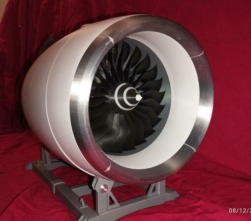

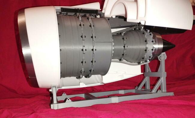

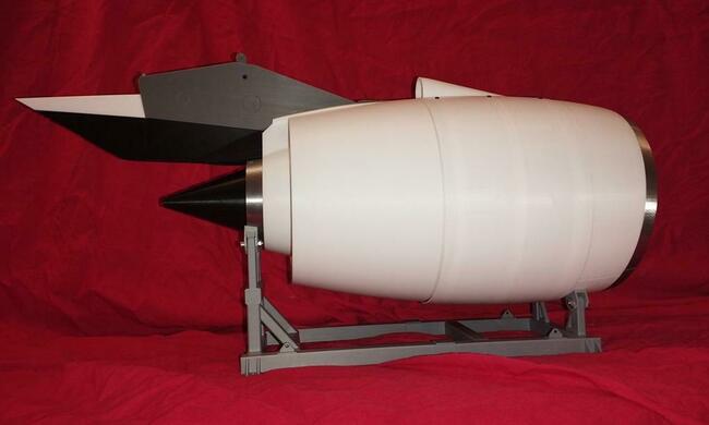

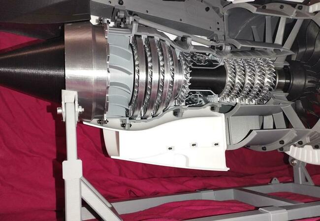

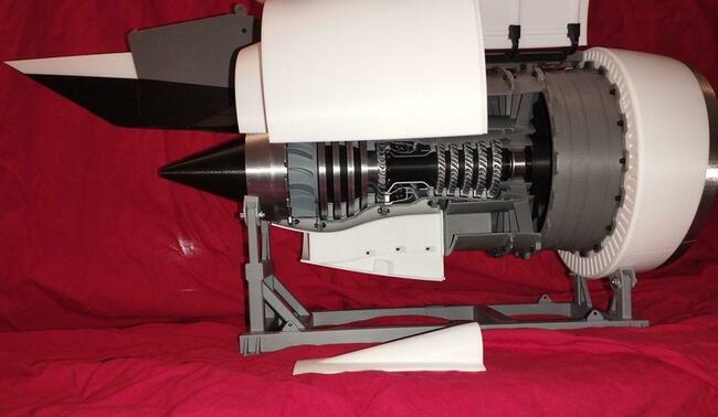

Turbofan Engine Stampato in 3d
Devil3D ha pubblicato una discussione in Le tue stampe - Album fotografico dei migliori modelli 3D
Dopo avervi stressato con mille domande, finalmente sono riuscito a portare a termine una stampa che per me e' un gran bel traguardo. L'autore del disegno 3d originale e' veramente un genio, mi ha permesso di imparare tanti piccoli trucchetti e lo ha progettato veramente bene, e tanto divertimento a portare a termine una stampa simile (per le mie scarse capacita' e' stata una bella aventura).
