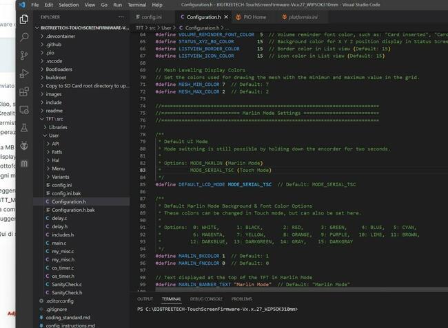

Come Configurare il display BTT Mini 12864 V1.0 su una vecchia Creality V2.2 8bit
Devil3D ha risposto a dnasini nella discussione Hardware e componenti
Nel firmware del display, dovresti impostare #define DEFAULT_LCD_MODE al posto di #define DEFAULT_LCD_MODE MODE_SERIAL_TSC Io lo uso in touch collegato in seriale, ma se ricordo bene, usando i connettori EXP va settato in marlin mode. -
