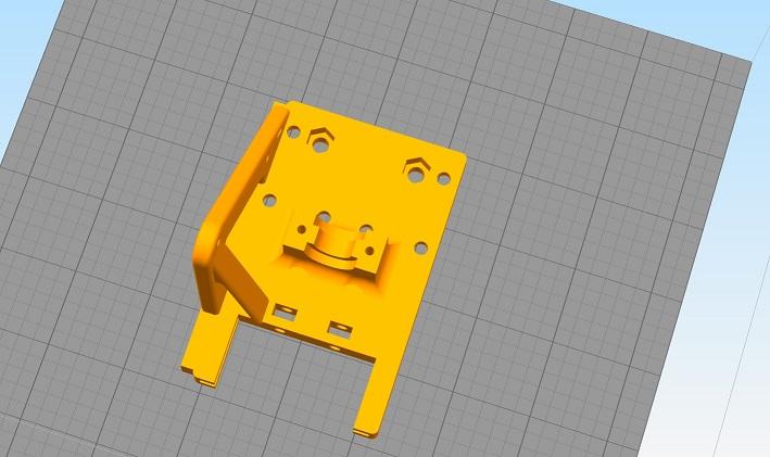

Il suo progetto e' per estrusione diretta, io uso il bowden, cosi' ho modificato per avere l'attacco dell'estrusore, ventola ecc in un pezzo unico. Ho fatto un po un copia/incolla tra due differenti disegni. -
